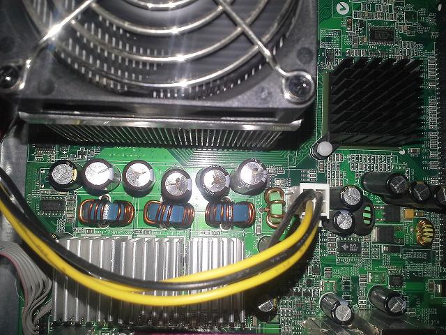

Zdravim,
Mam tu PC AMD SEMPRON 3200,
RAM 768 MB, ktore je cele nejake spomalene a chcel by som sa opytat, ci nafuknute elyty(vid priloha), mozu mat vplyv na samotnu rychlost/vykon procesora.
Nahodil som tam XP, ale aj tak sa mi to zda strasne spomalene. Mam tu v podstate ten isty PC akurat je tam AMD SEMPRON 3500 a RAM 1G.a ten je teda ovela rychlejsi.
Pytam sa kvoli tomu, ci mam zmysel menit elyty a vlastne sa celou doskou zaoberat. Pocitac je frajerkinej mamy a ona v podstate potrebuje len internet a pracu v ofiice, cize ziadne naroky.

elyty na výkon pc vliv nemají
pokud teda tím "zpomalením" nemyslíš padání, samovolné restarty apod :D

Nie,nie - PC sa nerestartuje ani nepada - proste je len dost pomale...
//Len som myslel ci elyty neovplyvnuju kvalitu napajacieho napetia procesora a tym padom by mohol blbnut...

A já za sebe tvrdím, že ano. V jednom takovém PC jsem vyměnil kondíky, poté bylo PC rychlejší (hlavně starty).
Předpokládám, že třeba zvlnění způsobilo nižší účinnost nějakého step-down měniče uvnitř a tím se i zpomalil běh PC.
dudo, zkus změřit jak dlouho se nyní PC zapíná (případně i vypíná) a potom to stejné zkus s vyměněnými elyty. Třeba ti to taky pomůže.
P.S.: netvrdím nikdy a nikomu, že je to univerzální pravda. Ve většině případů výměna elytů neměla na rychlost vliv.

Tak samotny boot sa mi nezda nejaky spomaleny, ale pre zaujimavost to mozem odstopovat.

Ten počítač má málo RAM.
Osadil bych minimálně 2GB. A pokud to deska podporuje, tak 4GB i za cenu toho, že jejich část bude nevyužita.
Osobně soudím, že nestabilita napájecího napětí v počítači se může navenek jevit jako jeho zpomalení, aniž by muselo docházet k padání nebo samovolným restartům.

Určitě mají vliv na rychlost, především díky zhoršení "kvality" napájecího napětí CPU.
V každém případě však mají vliv na rychlost odchodu MB, neboť bez jejich výměny přestane být za chvíli diskuze o jejich vlivu na rychlost PC bezpředmětná.
768 MB RAM je málo, i to má nemalý vliv na rychlost PC.

DDR moduly existuju max. 1 GB. Teraz tam mas asi 512+256 MB. Ak ma doska len 2 sloty, tak vymen ten 256MB modul za 1 GB.
Tie elyty, samozrejme, vymen tiez a rozober aj zdroj a skontroluj, ci nie su nejake nafuknute aj tam.

Stav elytů na výkon PC vliv má! A to jak na straně CPU, tak i u severního můstku a věcí kolem (pokud je; má vliv na RAM a rozšiřovací sloty; jižní můstek je jen řadič povětšinou dostatečně pomalejch zařízení, kde pokles výkonu příliš nezaznamenáš).
Nijak výrazně si v tomhle případě nepomůžeš novým zdrojem, nebo zdrojem s novejma elytama, protože mezi elytama a spotřebičem máš minimálně jeden konektor a poměrně dlouhej kus drátu, takže vliv elytů ve zdroji je o to menší (jako by odpor drátu a přechoďáky tvořily ESR v týhle aplikaci významnejch hodnot).

Ten PC má především v pr..li elyty minimálně kolem CPU a jistě i další. Bez jejich výměny nemá jakýkoli další zásah do toho počítače význam!!
Výměna nafouklých elytů musí být první krok k dalšímu udržení toho počítače v chodu! Jinak taky nemusí třeba hned zítra nastartovat!

Samotnej upgrade RAM pomůže, ale rozhodně ne tolik, jako upgrade RAM a výměna elytů naráz. Krom toho hrozí, že může nějakej elyt explodovat a napáchat docela paseku (byť jen poškozením dat vlivem krátkodobýho zkratu a výpadku napájení). Nebo vyschnou úplně a po několik minut, než se jejich zahřátím dostatečně sníží ESR, nepůjde počítač provozovat - bude cyklovat. Neriskoval bych zbytečně.
