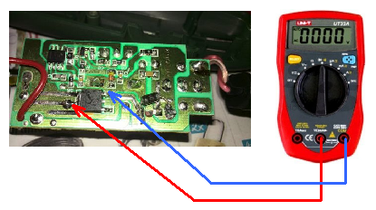

Obrázek
(155.34 KiB) Staženo 269 x
Naposledy upravil(a) masar dne 30 srp 2016, 22:26, celkem upraveno 2 x.

tranzistor vypajkuj, spoj nozicky dokopy a diodovym testerom zmeraj spojene nozicky voci zakladni, nesmie pipat, max v jednom smere moze ukazovat zaverne napetie vnutornej diody ale to ta trapit nemusi, urcite bude pipat....

V tom obrázku výše je třeba jednu diodu obrátit. U toho poťáku.
Příspěvky: 14453
#10 Příspěvek od masar »
Nikoliv "závěrné", ale "dopředné". :wink:
>MiraSt - už jsem to "vyměéénil", díky za upozornění. :wink:
