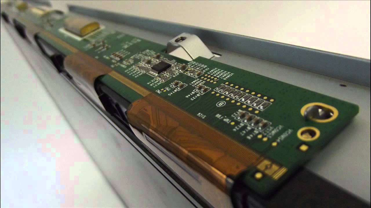

Opravuji TV na ktere je u okraje svisly pas pruhu. Zavadu jsem nasel pomerne rychle, je odlepeny plochy kabel (nebo jak to nazvat) od LCD panelu - viz foto. Jakym zpusobem se da tahle zavada odstranit? Na pajeni to moc nevidim, na prvni pohled to vypada ze je to k panelu necim prilepene.

Jo je, elektricky vodivým lepidlem.
Zkusil bych to opatrně "přižehlit".
Ale potřebnou teplotu a přítlak ti poradit nedokážu.

To jsem zkousel, bez valneho vysledku. Da se nekde to lepidlo koupit? Pripadne jak se takova zavada opravuje? Prijde mi, ze to neni uplne vyjimecna porucha.

Lepit nelze, jak dokážeš, aby vodivé lepidlo nespojilo sousední cesty vzdálené od sebe desetiny mm? NEOPRAVUJE SE!!

No, to mi prave nebylo jasne. Kdyz se na to podivam, vypada to je je pasek necim prilepeny, je tam kapka lepidla. Jakym zpusobem se to pridelava ve vyrobe?

V cem ta oprava spocivala? Nemuzu to vlakno najit. Zkousel jsem to pritlacit, trochu to pomohlo, ale uplne bez pruhu to neni. Otazka je, jakou bude mit takova oprava trvanlivost.
Jeste mne napadlo dat tam gumu s vodivyma segmentama jaka se pouziva treba v kalkulackach, ale myslim ze tim ramem nedodam dostatecny pritlak. Nasel jsem jeste nejakou lepici pasku od 3M ktera by mela byt vodiva jen ve smeru zkrz pasku, ale je draha jako prase a vysledek nejisty.

Tu 3M pasku som skusal na opravu LCD walkmanu a nefungovalo to...
Podla mna by to chcelo naniest tam nove vodive lepidlo a zazehlit - lenze kde ho zohnat a ako zabezpecit, aby sa nevyskratovali susedne kontakty?

No prave. Meril jsem vodivost toho lepidla co tam je, nenameril jsem vubec nic. Je mozne ze je buzeni sloupcu udelane tak, ze urcity svod nevadi?

Zaky pisal že trafopajkou lebo ta ma vyššiu teplotu sa to stare epidlo znovu aktivuje, ale ešte som to nemal možnosť skušať.
Čo som videl fotky z činy ako to funguje, mne to prišlo tak, že to lepidlo sa nanaša jednoliato a nažehlovačka funguje tak, že vysokou teplotou sa lepidlo aktivuje a zaroveň aby nebolo vodive tam kde nemá, v miestach osvitu UV svetlom sa vodivost deaktivuje. To znamena, že to čo bolo na paskači priehladne sa deaktivuje a ostatne (pod ploškami) ostane aktivne.
Čo som videl u rusov fotky, niektorym sa podarilo oškriabať (odlepiť) z paskača len hornu izolačnu pasku (ta je na sposob 3M kapton pásky) tam kde na doske konči tak že ostali len medene / pozlatene plošky paskaču a tie potom prispajkovali k doske prave v mieste kde paskač končí, toto je naozaj realne bez odlepenia paskaču z dosky len proste nejakým vhodným nástrojom oškriabať až sa obnažia konce.
Môžeš si to najprv nacvičiť na inom podobnom paskači z vyradeneho lcd.
Ja som ale riešil len meranie odpadnutych spojov a tie boli pripojil dratikmi na foliu na boku lcd, čo sa dá robit len za predpokladu, že ta folia je na danom lcd vobec pristupna a tiež, že už nestihli odpadnuť aj dalšie spoje, ktore na tu foliu už nevedú...
Ale aby toho nebolo dosť, semtam dojde k zalomeniu paskaču v mieste konca žehleného spoja tepelným pracovaním po rokoch prevádzky. A tam ti nepomože ani nič oškrabovať. Skúsim urobiť dake obrázky.

Ja to mam odpadle na lcd panelu, tam jsou vyvody primo na skle, takze tam bohuzel nic nezapajim.
