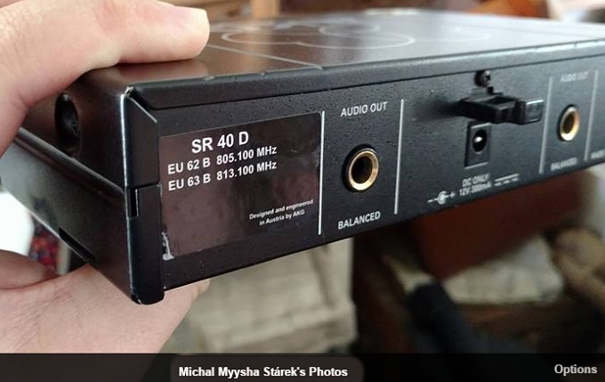

Mám tu jeden dotaz na bezdrátový mikrofon AKG SR40D: je laděný v pásmu UHF do mezer mezi TV kanály 62/63 a 63/64 CCIR-G. U nás fungoval proto, že se tyto kanály pro TV vysílání nevyužívaly a, když, tak jen místně, takže rušení odpadlo.
Teď je v této oblasti kdekoli spektrum silných signálů LTE, nejen na Táborsku, odkud dotaz přišel.
Podle majitele jde o dříve dobře fungující zařízení, ale teď už nezbylo mnoho míst, kde by bylo použitelné.
Je to opravdu na vyhození nebo už jste s tím někdo měl tu čest a úspěšně to přeladil?
(136.62 KiB) Staženo 158 x

můžeš sem dát fotku vnitřku ?
aby bylo zřejmé, čemu je to podobné . . .
http://cloud.akg.com/9784/wms40_service.pdf

Je to jednoduché, může to vyhodit do koše. Ty kmitočty se už dost dlouho nesmí pro bezdráty používat, navíc to ani kvůli rušení nejde.
Předělávka se zatím nikomu nepodařila, teoreticky by šlo použít dílů na TX i RX na jiné prac. kanály, ale myslím, že krystaly a filtry nejdou sehnat dost dlouho.

Bohužel jsem musel taky dvě sady vyřadit z provozu. Pracovaly kolem 800MHz. První věc jak píše Sendy, toto pásmo není pro provoz portů u nás povolené ale to by mě netrápilo. 10-50mW nikomu neublíží. Horší je to opačně, LTE BTS s výkony řádů Wattů až desítek Wattů s prominutím zaserou pásmo od 780 do 820MHz komplet. Ony totiž pakety migrují několikrát za sekundu přes celé pásmo. Takže smůla, prostě mikroporty nefungují. A stačí se podívat na pokrytí LTE signálem v pásmu 800. Prakticky 100% území. Přeladění u střední a nižší třídy portů je nerentabilní, ne li nemožné. U profi sad dosahuje výměna "střev" cenu cca 80% ceny nového portu.
