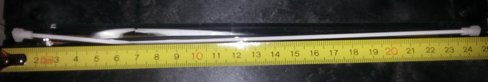

Zasilam obrazek zarivky.
(86.98 KiB) Staženo 161 x

Vsiml jsem si ze nekde nabizeji zarivky s plastovymi konci, jako na fotce a jinde jen s dratama na koncich co lezou ze skla.
Tyto dva druhy jsou nezamenitelne? Tedy z tech bilych kloubu nejde ta zarivka s dratem odendat? Zkousel jsem to malou silou a neslo to. Ptam se jestli vetsi silou to pujde nebo dojde k dalsimu poskozeni. :twisted:
Logicky bych predpokladal ze bych z tech kloubu vyndal prasklou zarivku a dal tam misto ni novou a nemusel bych porizovat tu s tema kloubama a vyvodama.

#8 Příspěvek od rnbw »
Ten koniec byva silikon, vnutri je prispajkovany kablik na vyvod z trubice. Rozrez ho a stiahni, kablik odspajkuj. Prispajkuj kablik na novu trubicu (vyvod z nej odcvakni na spranvnu dlzku podla povodneho), navlec silikon a miesto rezu zaizoluj cerstvym silikonom.
