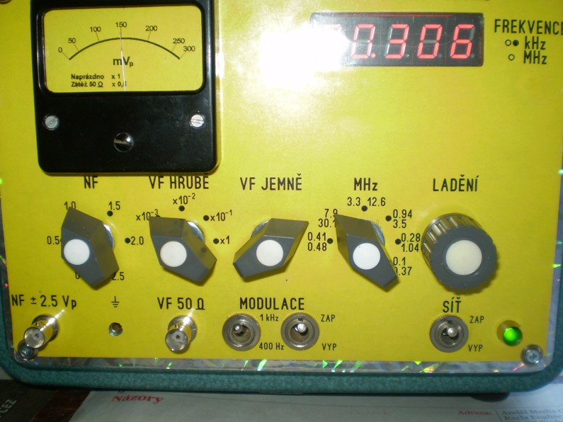

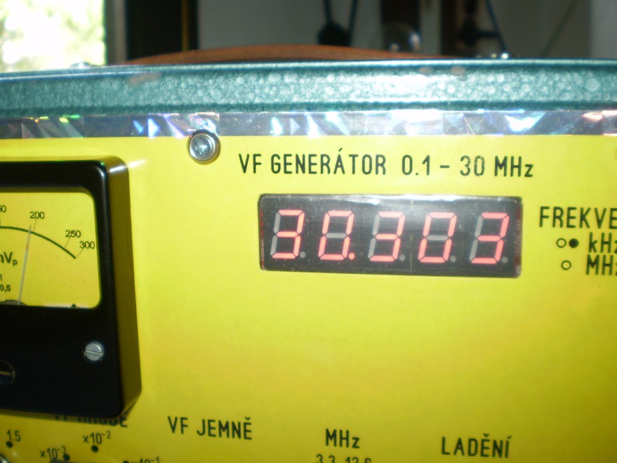

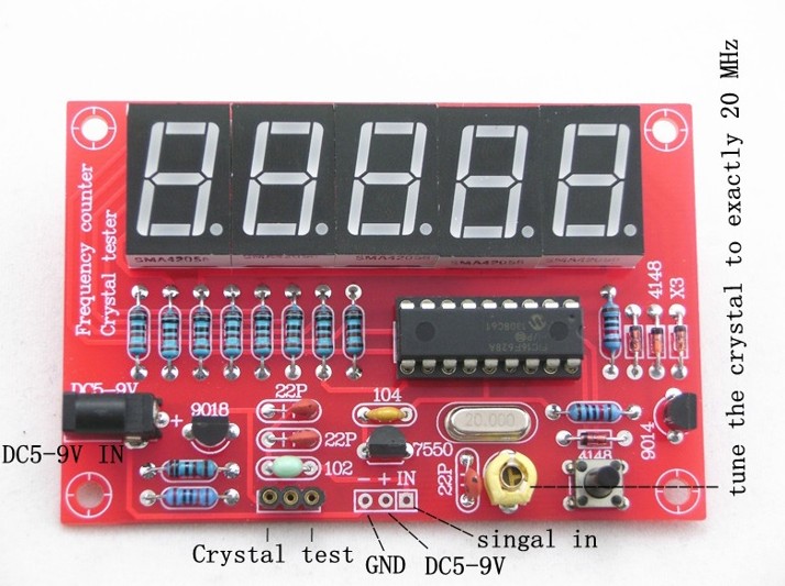

Udělal jsem si jen tak pro radost trochu ošizenou tranzistorovou verzi BM368 0,1 - 30 MHz s důrazem na omezení průniku signálů vyzařováním z bedny a po síti - viz obrázek 3.

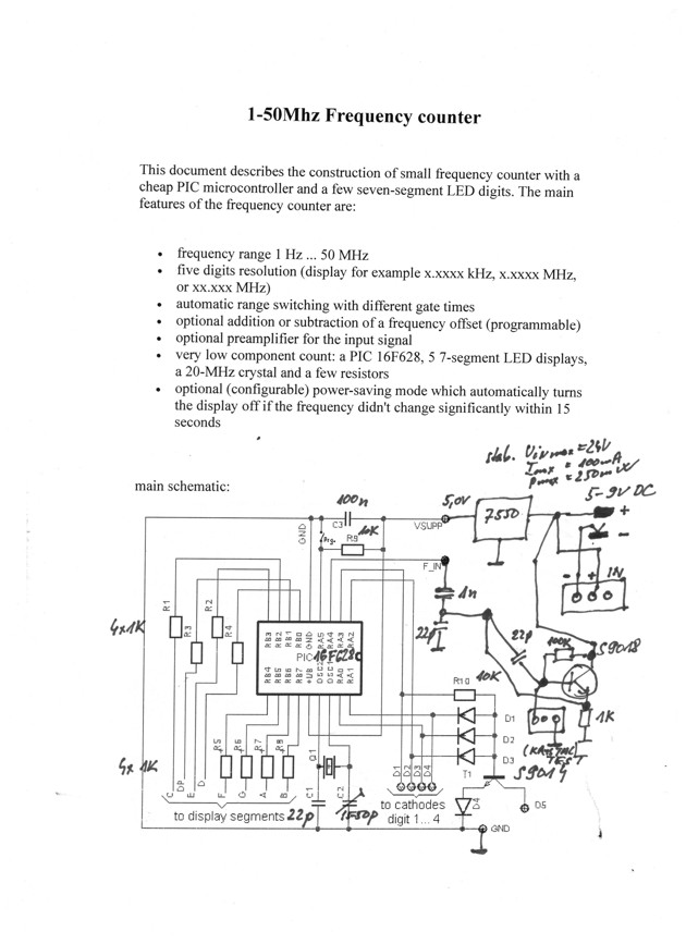

Namísto stupnice jsem použil čínskou stavebnici čítače za asi 140 Kč - viz obrázek 2 .Dokumentace k tomu žádná, zapojení procesoru s displejem jsem našel ,zbytek dokreslen dle prázdné desky - viz obrázek 1 ,kdyby se to někomu hodilo .Z něj je vidět, že Colpits připravený jako zkoušeč krystalů je třeba pro vyšší frekvence neosazovat,neboť kapacitně výrazně zatěžuje vstup procesoru a výrazně snižuje zpracovávané pásmo. Nutno říci,osazeny dvě desky čítače - fungovalo na první zapojení . Snad bych doporučil neosazovat zásuvku ext.napájení a letovat dráty, je to vaklkontakt a přerušuje kus mínusu.
A nyní dotaz - procesor 16F628A má deklarovánu vlastnost vstupu RA4 jako Schmittův KO s okénkem 1 a 4V při napájení 5V . Platí to ale i v případě,kdy
je pin použit pro interní předděličku jako v tomto případě ? Moc se mi to z pokusů s úrovní signálu na 30 MHz nezdá. Díky za objasnění ,ví-li někdo .

#2 Příspěvek od forbidden »
Podle datasheetu je tam SKO zadrátovaný hned na vstupu, když jej použiješ jako vstup. Předdělička se nepřipojuje přímo na pin.

#3 Příspěvek od Milan »
Ano, z obrázku zapojení hw pinů v katalog.listu by to mělo jako SKO fungovat, ale první desku čítače jsem osadil včetně těch kondů okolo oscilátoru pro zkoušení krystalu, ale tak od 22 MHz nahoru mi to blblo v porovnání s údajem na BM526 i při úrovni signálu cca 4Vp . Níže to sedí
s BM526 na těch 5 míst ( mimochodem,trimr 50 pF na doladění oscilátoru
20MHz a tím i ukazované frekvence je tam na nic, v jeho rozsahu cca 15 - 50 pF se to nehne ani na pátém místě ) .
Když jsem před to přidal SKO HC14 ,fungovalo to již bezvadně až někam
k 45 MHz - víc jsem nezkoušel. Jak v Čechách zvykem,až v této chvíli jsem začal koukat do katalog.listu procesoru
:D a napadlo mě ,že ten tranzistor oscilátoru pro zkoušení krystalů využiji
jako zesilovač/tvarovač bez toho HC14,když je uvnitř. Přeskrábl jsem na druhé desce pár spojů a osadil v zapojení SE ten S9018 s R v kolektoru 390R a Rcb ve zpětné vazbě 39k - funguje,ale když zapnu modulaci cca 30%, začne to zase tak nad 25 MHz ukazovat špatně.Kouknout se na to osciloskopem nedá,jak tam připojím sondu i 10x , zmrší to signál a ukazuje to měnící se nesmysly,i když je signál velký - to mě vedlo k pochybnosti o přítomnosti toho SKO uvnitř - ale může to mít i jinou příčinu,ještě budu bádat.
Rád bych totiž ten druhý kus s přidáním děličky použil na nějaký "mobilní"
bezdotykový čítač kmitočtu oscilátorů tak do 150MHz při opravách starých rádií,kde je to se stavem lad.obvodů všelijaké a blbě se tam ta BM526 připojuje,nehledě na možnost škrtnutí o třeba 350V a pak....

#4 Příspěvek od danhard »
Především se do logického vstupu neleze jen přes kondenzátor.

#5 Příspěvek od Milan »
Dobrý,ale to tam lezou číňani z toho Colpitse pro zkoušení krystalů,já jsem napojen přímo na pin z emitor.sledovače nebo toho HC14 .

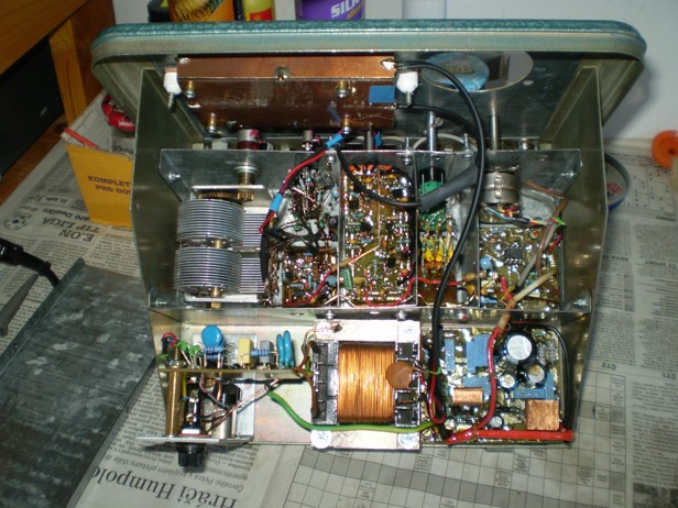

#7 Příspěvek od Milan »
Nepoužil jsem k tomu BM368,to by byla velká škoda. Bedýnka je teslácká
z nějakého přípravku na měření obrazovek za 100,- na burze ,vnitřek je
"co dům dal" :D . Ošidil jsem to na modulaci - jen obdélník 400 nebo 1000Hz cca 30%, nemám tam voltový vf výstup,neb jej na rádia nepotřebuji. Ladění je duál 2x500pF s převodem z nějakého rádia, místo cívek běžné koupené tlumivky,krom té na nejvyšším rozsahu,která je na
kostře s jádrem nějaké mf. Nes..l jsem se s rozsahy ,dost se to překrývá,s čítačem je to pro moje účely naprosto dostačující , jeden jsem si roztáhl na slaďování mf rádií. Vevnitř to vypadá viz obrázek,tak se neděs ,je to funkční vzor,prototyp a finál v jednom :D .
Vzadu je odleva filtr síť ,trafo, stab 5 a 12 V, ve vnitřní krabici odleva
oscilátor+oddělovač, zesilovač+modulátor+jemná regulace,pod tím usm.
pro měřák (není vidět) ,chybí ještě měřák ,nesehnal jsem 100uA,tak ve finále je tam 1mA + 1x zesilovač s OZ ,dále výstupní dělič 50Ω - ten jsem si pro ta rádia oddělil 4 x paralelně 15n/630V na výstupu ,úplně vpravo je nf gen. s 555 400/1000Hz vytažený s regulací také ven. . Na krabici "v krabici " je víko. Čítač je odstínen krabičkou z PS a vevnitř tlumivky a kondy,rušilo velmi hodně....
Mechanické provedení odpovídá mým dílenským a materiálovým možnostem viz obrázek -tak mi to moc nepomlouvejte prosím :D .

#8 Příspěvek od Achab »
Náhodou pěkná práce, ani některé komerční výrobky pod kabátem nemají nic moc lepšího. :) U svého BM368 používám v případě potřeby externí čítač protože přístroj je v perfektním stavu a úpravy by ho spíš znehodnotily.

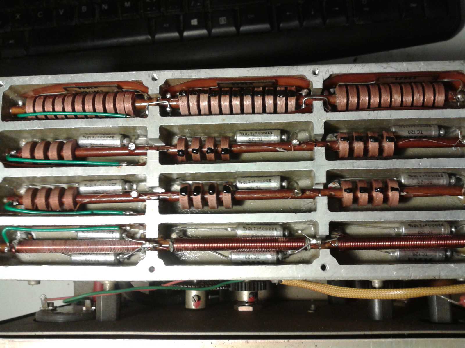

#9 Příspěvek od ohryzek36 »
Nevypadá to zle, ale laděné obvody originální BM368 vypadají líp - posílám fotku jen pro srovnání.
Mimochodem - pokud by ten čítač byl lepší (třeba něco od Zajíce), tak by si zasloužil i vlastní vstup. U tohoto číňana je to ale trochu diskutabilní - navíc (jak píšeš) máš BM526.

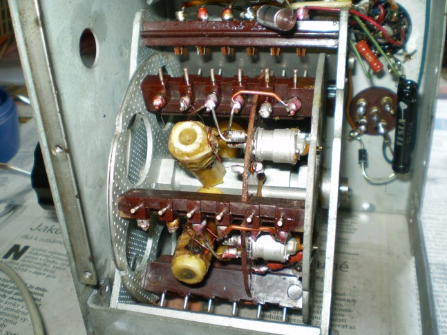

#10 Příspěvek od Milan »
Nedávno jsem dával do kupy zdevastovaný BM205 - tam ty laděné obvody vypadají jinak viz obrázek karuselu. BM368 znám důvěrně, v roce 1972 jsem jej ve výrobě coby študent na povinné praxi oživoval a slaďoval - ale nemám jej.

Milan píše:... s důrazem na omezení průniku signálů vyzařováním z bedny a po síti ...
Obávám se, že přes obvody čítače a přes nestíněné segmentovky to bude vyzařovat.
Milan
Příspěvky: 1454
Bydliště: Vysočina
#12 Příspěvek od Milan »
Já se také ledasčeho obávám, ale na am rozsazích i sladěného rádia + generátoru na stejné síť. zásuvce lze modulovaný signál potenc. vf stáhnout tak,že signál není v rádiu slyšet . Nějaké µV honit na am není třeba. Takže jistěže to vyzařuje,jako všechno, ale hodně málo ,určitě to ničím z běžné výbavy nezměřím a ani není důvod.

#14 Příspěvek od Lukas-Peca »
A já se obávám, že na té fotce od ohryzka nejsou laděné obvody BM368, ale odrušení přívodů ze zdroje do vf jednotky. Laděné obvody jsou pod druhým krytem a jsou v ostrém kontrastu s provedením toho odrušení - obyčejné nestíněné cívky rozmístěné kolem přepínače.
BM368 jsem dnes donesl z pošty. Proti BM205 mi přijdou ty laděné obvody horší, keramické kapacitní trimry už byly odpojené a místo nich nabastlené hrníčkové. Taky mě zarazilo provedení modulace napájením oscilátoru. BM205 má oscilátor napájený ze stabilizovaného zdroje a modulátor je zvlášť. Zase ale nemá voltmetr, ten ale u 368 správně ukazuje jen pokud je připojený obvod impedančně přizpůsobený.
Jsem zvědavý na srovnání, až tu 368 zprovozním. U 205 občas signál leze ven, i když je výstup nastaven na nulu, v tom tedy bude 368 lepší.
