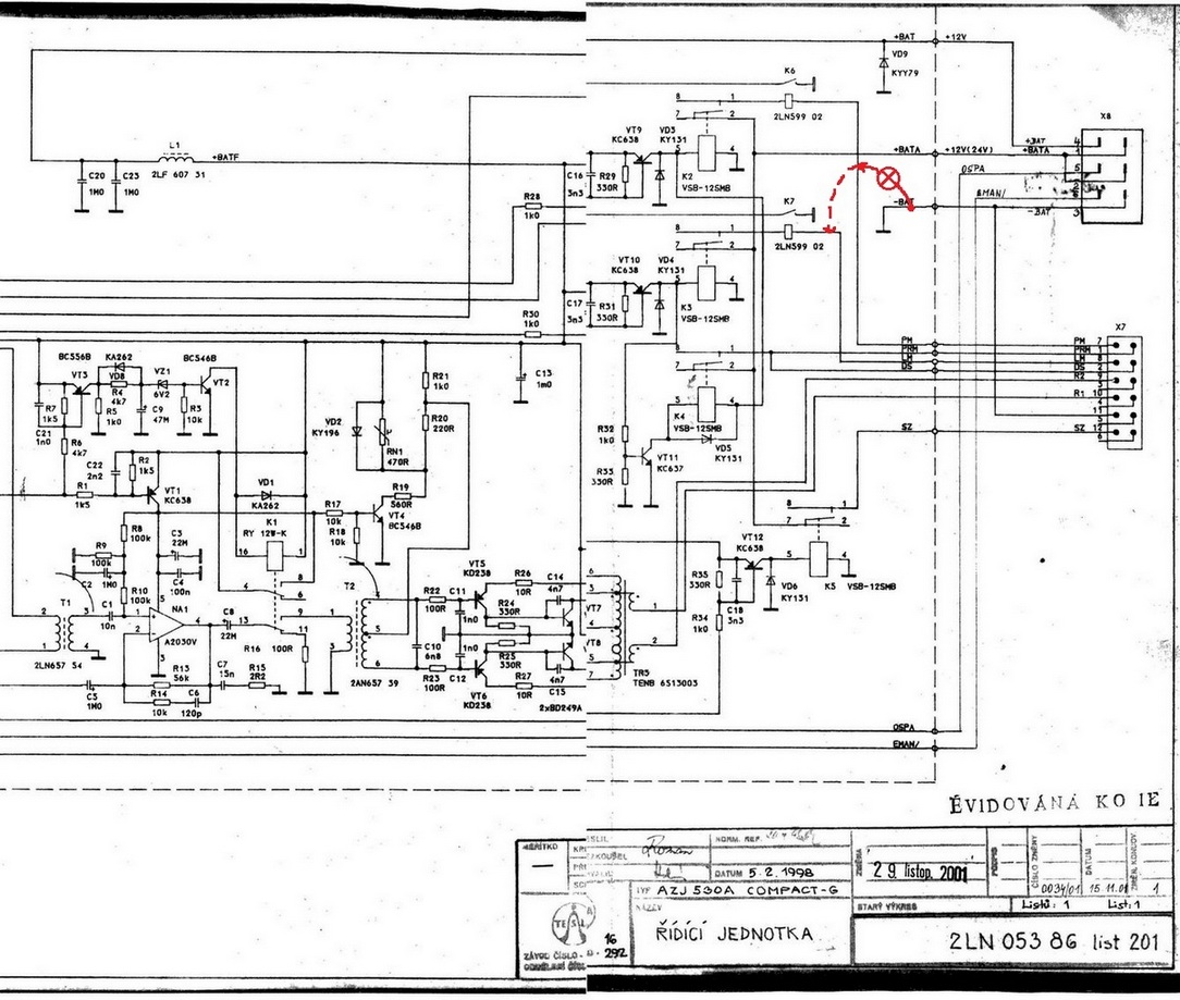

Zdravím všechny a prosím o radu. Mám tu na stole soupravu pro IZS, konkrétně pro dobrovolné hasiče - ovládací jednotku a zesilovač. Jedná se o to, že souprava funguje pouze pro majáky a nejde mi spustit siréna. Vyzkoušel jsem všemožné - zesilovač, generátor sirény, přepínač sirény - vše funguje. Sirénu se mi podaří spustit na cca 1 s ale pouze, pokud na jejím výstupu ťuknu přes sulfitku mezi mínusem a levým či pravým majákem. Díky, hezký večer.

Snažím se pomoct místním dobrovolným hasičům, nejde jim siréna, jen hlas z mikrofonu. Pájení vypadá na všem dobře, přesto jsem nějaké spoje proletoval, ale zatím stále ticho...
Koukni na to jedině osciloskopem jaké tam jsou kde průběhy, jestli ho tedy máš. Jinak se dál asi moc nepohneš. Bez něj je to běh na dlouhou trať, a možná na ní běžec i zkolabuje
