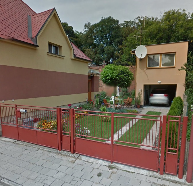

Fotka cca 3 roky stará z Maps.
Nad vratama je ta radarovka. Vrata celá plocha se sklápí pod strop. Na rámu vrat vlevo poblíž čepu, přes který se vrata převrací ke stropu je ten vačkovej spínač. Vrata jsou přesně na jih. Vlevo podél garáže je cca 10 m chodník ke dveřím do místnosti na zahradní krámy a schodišti nahoru do mýho království. Je tam další světlo, cca 9 m daleko od rohu se svodovou trubkou od střechy, zase 10W ledka která chodí paralelně s radarovkou ale nesvítí moc do strany. Garáž má vzadu vlevo okno 90x60.
Asi se budu muset opravdu provrtat z garáže ven vlevo za tu svodovou trubku od střechy. Jenže to je na západ, každej déšť tu zeď namočí, i když je na střeše převis asi 70 cm. Soumrakáč tam bude trpět.
Pod stříškou do domu jsou dva halogeny, jeden svítí k brance vlevo a druhej na garáž ale ty chodí samostatně na schodišťák od branky nebo na verandě. Pouliční jen rozptýlený, je za rohem.
Tak co s tím? Nerad bych sekal a nebo lištoval.

Pěkný to tam máš, si žiješ jako osmijádrovej Xeon, čéčé :D
Protáhni dvou-/trojlinku okýnkem, soumrakáč zvodotěsni a hod ho na střechu. Nebude aspoň ovlivněnej světlem z oken a tak, zvláště v zimě, kdy je sníh disponující vysokou odrazivostí.

No, protože jsem trochu opravoval v Bydžově gůglí mapy, teda část jižní půlky, a to místo mezi ně patřilo a bylo mi povědomý - na takový blbosti a na hesla mám paměť, bohužel na ksichty a na to, co mám koupit, ne :oops:.
Ale k věci - jak ty přerostlý fotodiody, tak garáž máš na stejný budově, ne? Stačí vyhodnocovat napětí klidně jen jediný z nich. Má to obrovskou výhodu v tom, že jak je to na střeše, tak na to nezasvítí nic jinýho, než obloha a to, co je na ní. Prostě ideál.
