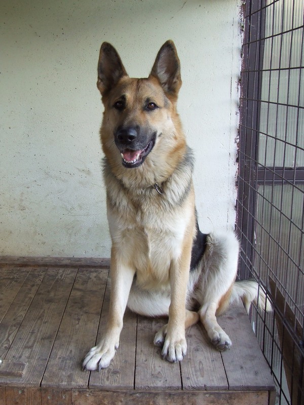

Příspěvky: 8229
#7 Příspěvek od Michal22 »
Hm, já tu boudu nikdy plánovaně nefotil. Ale Rituš, tu teda víckrát.
P.S.:jde tam vidět jen horní strana, už notně zašpiněná...
(139.18 KiB) Staženo 174 x

#8 Příspěvek od PC-maniak »
=) Rituse ma peknou srst je videt ze se o ni dobre staras =)
tak na to ze to je psi kotect to vypada dobre ;)

Rituse je v pohode :)
Asi ma dobrej bejvak :)
