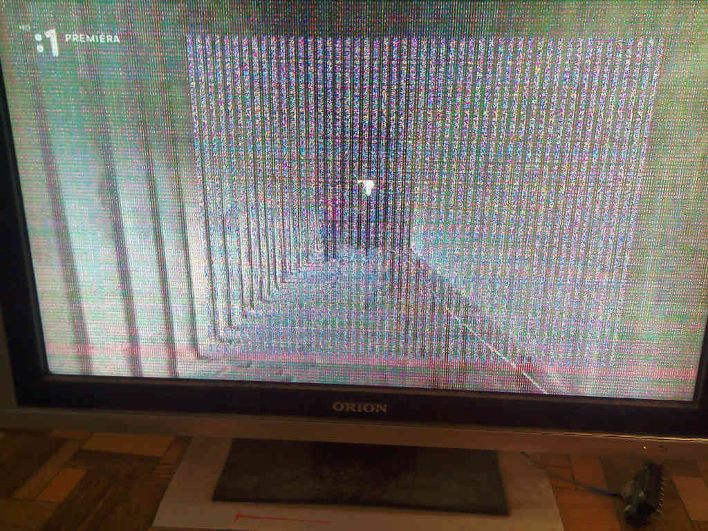

Že si ju môžem nechať. Problém uvidíte na foto. Vzhľadom na vek TV ma napadlo začať kondíkmi. Ale ak niekto vie s určitosťou, že problém je v procesore alebo v softe, tak sa ani nebudem snažiť. Takže prosím o odhady. Vopred dík.

To vypadá, jako když ve Spectru odešla RAMka 16k...

Podobně se u PC chovala přehřátá grafika...

jo podobnej bordel na obraze najdes kdyz ti na grafice pomalu umira jeden z ram cipu

Takže meniť elyty nemá význam?

Ramky pri hlavno cpu MB budu aspon jedna, tak skus presmažiť...

pokud mas po ruce chladici sprej tak zkus tu ramku v zapnutem stavu rychle ochladit a sleduj obraz zda to bude mit vliv.. pokud ano tak ji kup vymen ;)

Predsa najprv poriešim tie kondíky. Skúsim, či vie HDCP. Potom uvážim ďalej.

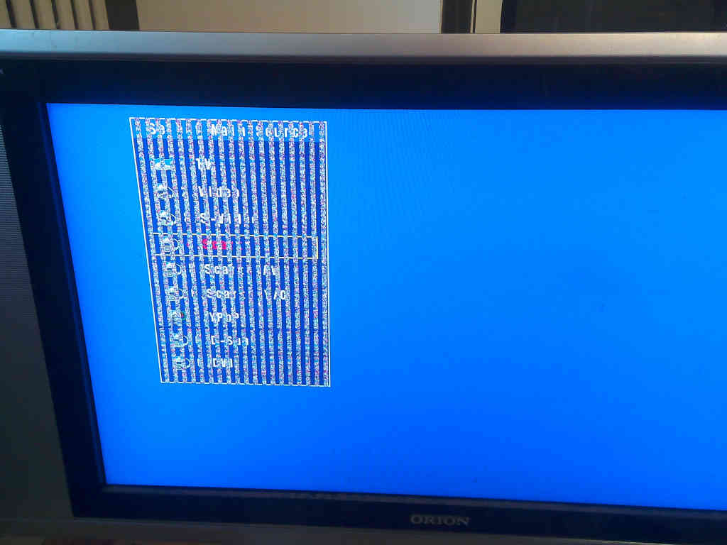

Signálová jednotka pozostáva z troch dosiek. Prvá je tuner a komplet v plechu. Druhá je tiež v plechu. Nedokázal som ich identifikovať. Tretia (najzaujímavejšia) sa dala rozumne oddekliť. Ide o 782-L27M6S-690D. Ďalej pokračuje k doske T-CON-u. Displej je V270W1-L04. Neleží niekomu nevyužitá doska, ktorá by s tým displejom spolupracovala, alebo nejaká univerzálna?
Dopĺňam značenie T-CON-u: V270W1-C
Ktoré IO sú tie RAM-ky?
Nemôže byť chybný modul T-CON?
Dík
RAM-už som asi našiel.

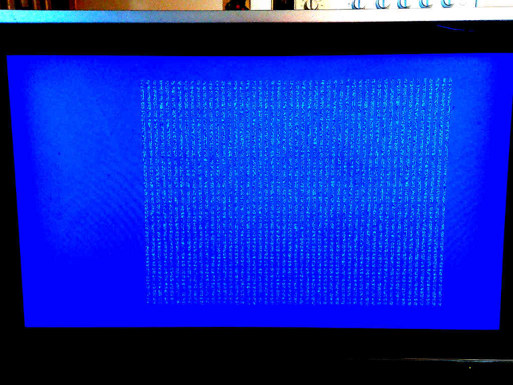

Na prítlaky ani poklepy nereaguje. Nahrievať som to skúšal opatrne spájkovačkou, schladiť plynom do zapaľovača. Bez odozvy.
Naposledy upravil(a) Duvsan dne 19 lis 2016, 15:02, celkem upraveno 1 x.

RAMky bývajú okrem MB aj TCONE.
Na tomto TCONE by mali byť 3ks sú neprehliadnuteľné.
Skús ich vyskúšať či sa jedna z nich nehreje viac ako ostatné a prípadne premerať všetky štvorité smd odpory RA a štvorité keramiky CA na skrat či zvod v okolí hl. čipu.
Ale asi by bolo najlepšie vyskúšať iný panel či iny MB aby bolo jasné či to neprichádza už v LVDS do panelu.

Panel by som asi nepodozrieval.
Rád by som vymenil sign. dosku, táto nevie HDCP. Ak nik neponúkne, skúsim univerzálnu. Dúfam, že ju budem vedieť pozapájať.
Pozriem ten T-Con.
Tak som ho omákol, nič neprekuruje. Jedna RAM je trochu chladnejšia než zvyšné dve, nepripadá mi to ako prejav vady. Zato na sign. kúri procesor. Asi už má svoje "odkúrené". Ale nevie HDCP, tak čo s ním že áno.
Nevie nik vhodnú náhradu za tú signálovku?
