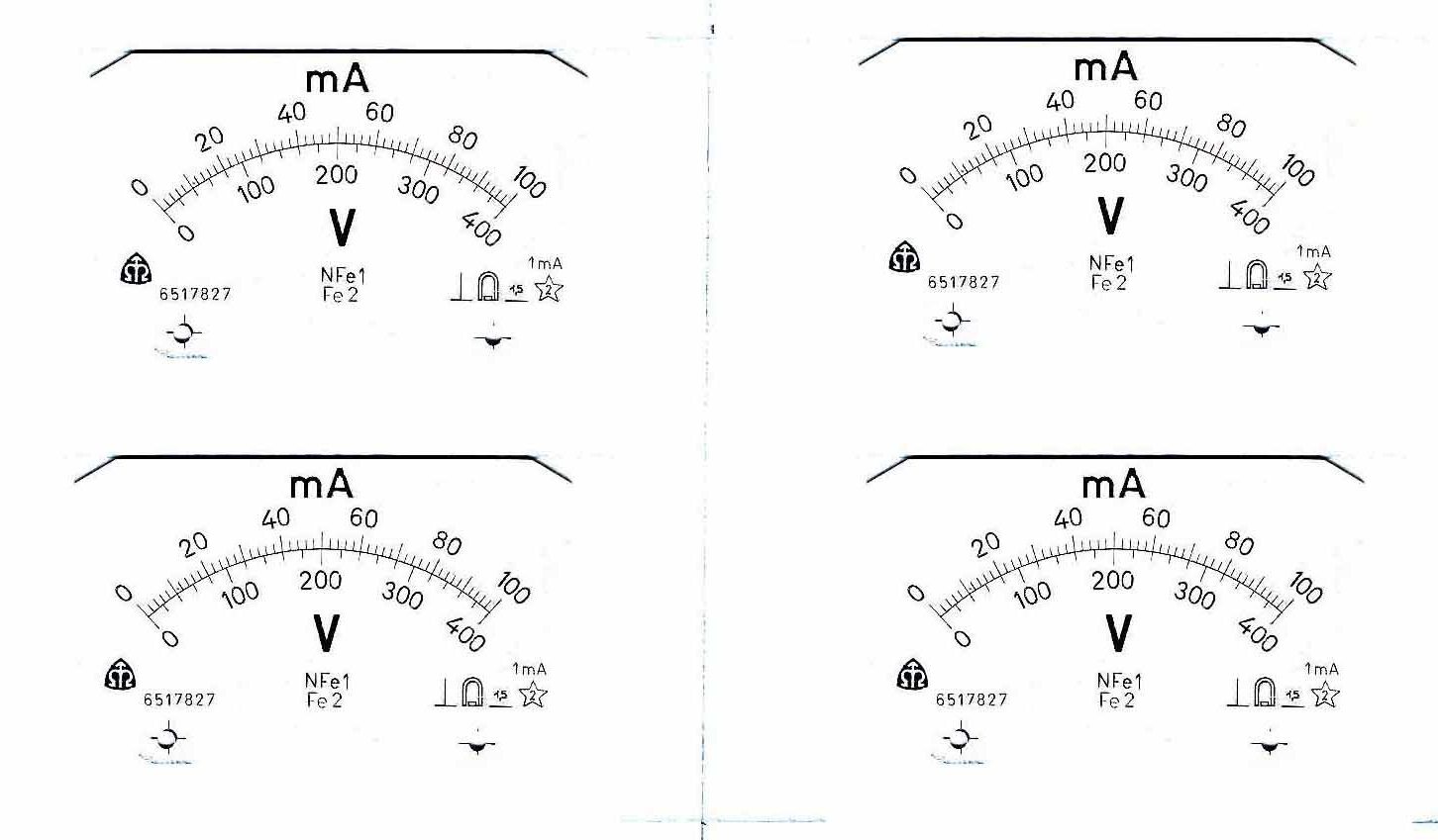

já jsem si stupnice vyráběl tak že jsem okopíroval kdejakou stupnici co byla ještě v dobrém stavu.
pak piplání ve Photoshopu s detaily, jiné rozsahy číslice atp.
pak vytisknout a na očištěnou stupnici nalepit normální oboustrannou páskou, drží to už pár let a když tam necháš i logo přesnost atp. tak těžko rozpoznáš od originálu..
když bych si v dílně vzpomněl a ještě měl k 275ce....., vím že jsem ho dělal, bo jsem si na ni udělal tak že mám voltmetr a na druhe pozici ampermetr, tedy obé najednou ..

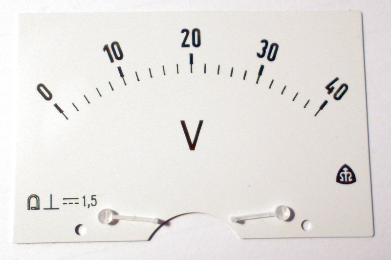

Jednoduché stupnice pro řadu MP podle předlohy vyrobí přímo Metra za 100Kč.
Objednával jsem jich několik, mimo jiné i pro BS275. Jeden kus se moc nevyplatí, poštovné a balné je 180Kč.

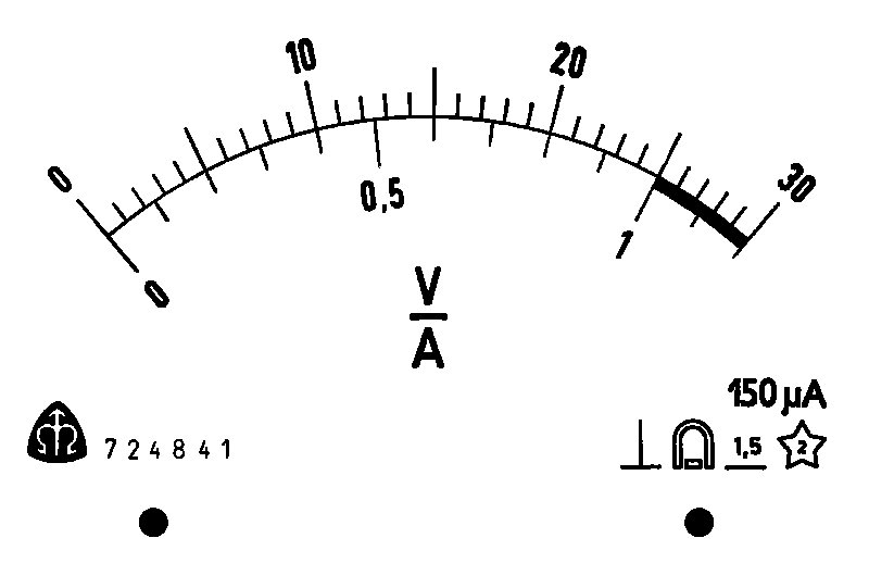

Předlohy jsem dal jako bitmapu 1:1 s rozlišením 1200DPI, ale žádný specifický formát nepožadovali. Dodané stupnice byly evidentně znova graficky zpracované, takže by pravděpodobně vyhověl jakýkoliv čitelný obrázek. Na stupnicích byly proti předloze drobné změny, zřejmě v souladu se současným výrobním standardem:
Zesílená horní polovina dílků s popisem hodnoty
Značky vlevo, logo Metry vpravo
Mírně odlišný font značek a popisu
U náhradních stupnic se netiskne výrobní číslo a údaje, které nejsou zřejmé z předlohy, nebo zadání
Na jednoduché lineární stupnice běžně vyráběných přístrojů předloha není nutná. Stačí zadat typ přístroje, celkový rozsah, počet dílků, číselný popis hodnot a případně další upřesnění. Na fotkách příklad standardní stupnice a BS525 podle předlohy.
Zadání: stupnice MP80 dle předlohy.
Zadání: Stupnice voltmetru MP80  0-40V lineární, standardní  výrobní provedení, 20 dílků, popis 10-20-30-40V.

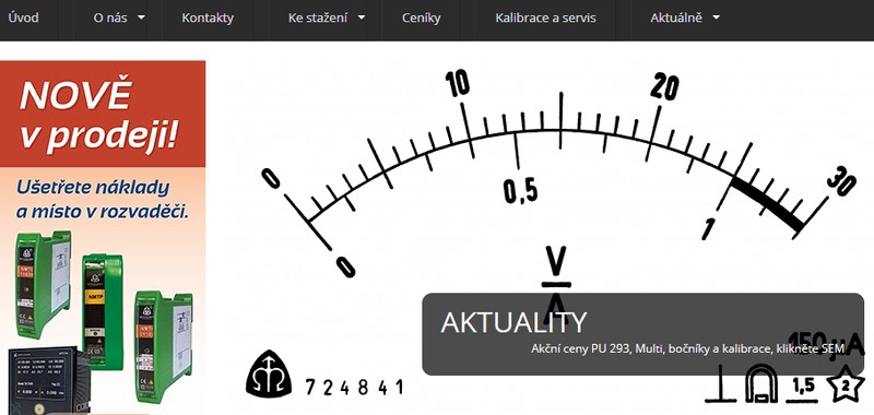

V Metře tu stupnici dokonce použili k prezentaci na svých stránkách.
