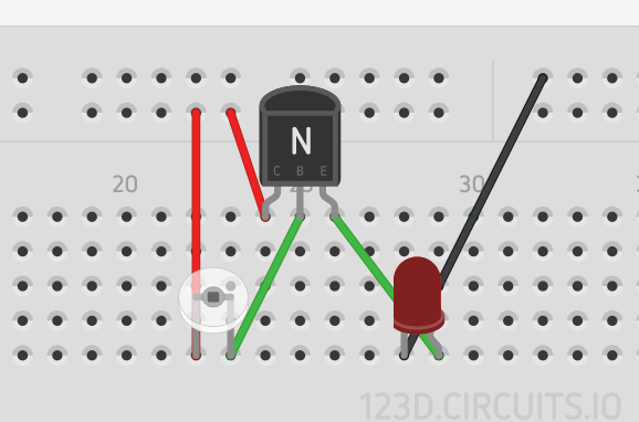

Proto mě napadá toto schéma (v příloze) - je to správná úvaha? Pomocí fototranzistoru otevřu tranzistor, který se sepne a rozsvítí LED. Pokud je to správná úvaha, tak vás prosím o doporučení jaký tranzistor zvolit - tak aby napětí/proud přivedené na jeho bázi mohlo být v rozmezí od 0-3,3V
