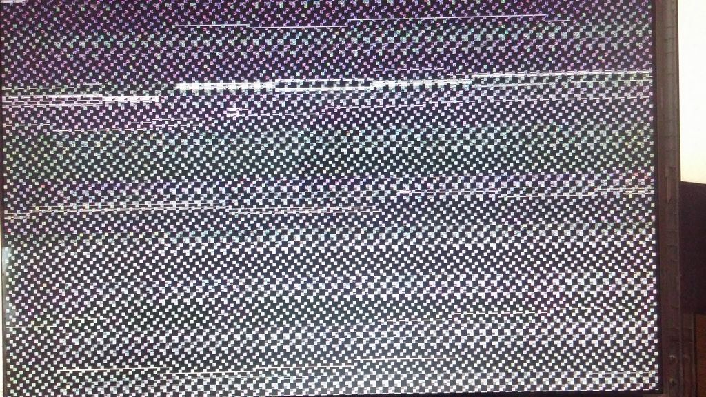

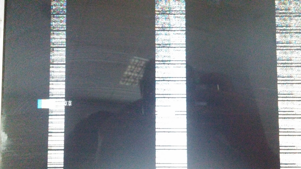

mam tady MSI ntb s ATI HD 4670. Asi grafika, student. Ale bios se zobrazi v poradku. Proc to. Ty chyby v obraze se ukazou ihned po zapnutii ntb. Dekuji

Nejspíše "uvařená" grafika, u ATI (ale i některých NVIDIA) nic zvláštního, chtělo by to ještě napsat přesný model toho MSI, pak se můžeš taky zkusit podívat na Googla co o tomto píšou (jestli tím tento typ netrpí apod.) Nevím tudíž zda má NTB jak onboard-UMA tak přídavnou ATI / přepínatelnou. Opravy provádí např. NBServis z Kladna (má i pobočku v Praze)

Zkusil bych nějakou utilitou podtaktovat grafiku- GPU i paměti. Je to sice stav na odpis, ale už u 2 uvařených karet mi to na nějakou dobu pomohlo.

robo: není v BIOSu položka na přepínání/vypínání grafiky (která bude primární?) To že nabíhá jen BIOS závisí totiž na režimu, případně jestli je tam i UMA Intel (pouze se pak hned přepne)+EXT ATI. Pokud to ale startuje hned do Win, tak se asi nahodí EXT ATI (poškozená na chipu/paměti).Co zkusit boot do Linuxu, HIRENS, memtest apod. z DVD?

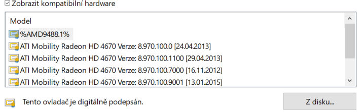

Jen mě trápí ovladače. Na stránkách MSI je podpora pro 10, jen pro Win 7 a ještě jen 32b- nakopat do řiti. Mám nainstalované 10 32b a ten pro 7 se nenainstaluje korektně. Takže ovladač nainstaluji manuálně. Potud ok ale otravuje mě netbox s Kuki aplikací. Když dam přehrát tv tak mě bliká obraz-zelená barva, se to střídá. Pokud systému předhodím ovladač %AMD9488.1%, odkud se vzal nevím, tak kuki jede v pořádku ale obraz ač je nastaveno správné rozlišeni tak je menší, černé asi 2cm okraje ať je zobrazeno co chce.

Edit: Tak jsem nějak neustál, už jsem chtěl do něčeho i praštit :D jsem zhodil ty 10 a nahodil 7 ale 64b. Když jsem viděl na stránkách msi že v roletce je jen 32b OS tak i přesto jsem to risknul že ovladače někde dohledám. Měl jsem log HW . První bylo BT, používým BT myš. No hledání nebylo tak jednoduché jak jsem si myslel. Tak jsem z MSI webu stahl balíček ovladačů pro BT že to rozpitvám a pokusím se o upřesnění označení BT. A hle balíček byl jak pro 32 bit os tak i 64. To stejný čtečka karet, nfra port a chipset.
Takže nedělat unáhlené závěry a i když vyrobce píše podporu jen odsud podsud tak ovladač pro jistotu stáhnout a ověřit si to.
Ovládač grafiky jsem nechal nativní od MS a u kuki je obraz v pořádku. Uff a mám dost.

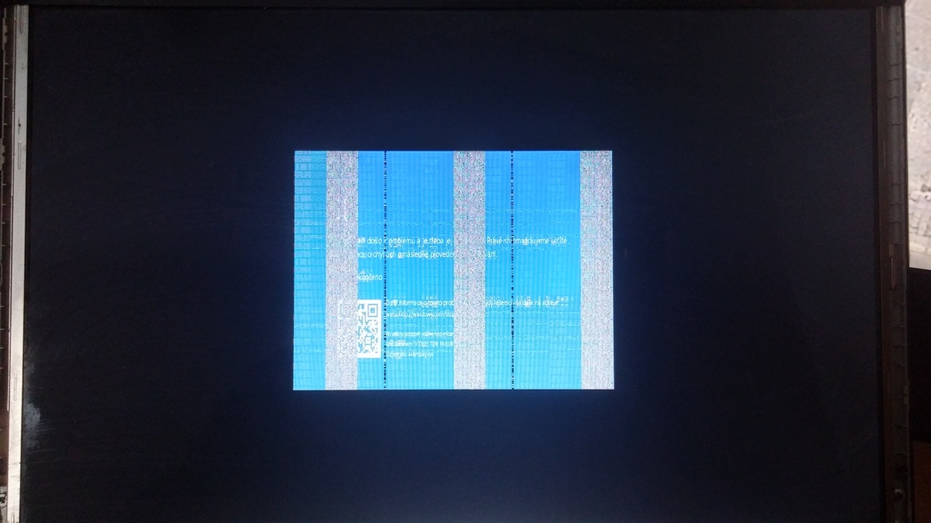

Po chvíli klidu znovu artefakty v obraze u ATI HD 4670 mobility. Sehnal jsem jinou a to 8600M GT. Konópek tvrdil že je funkční ale já měl tmu. Tak jsem horkovzduchem přetáhl tu svoji. Noťas opět ožil. Vypnul jsem ho, vyčistil klávesnici vzduchem a štětečkem, trošku promázl bílou vaz. ve spreji panty. Jsou z části odkryté, je to takový zešroubovaný golem, sem tam chybí plast u displeje. Už jsem ho nezapínal. A druhý den zapnu a černo, jen podsvit lcd. Na desce je konektor od lcd v pořádku a přes HDMI obraz taky je. Jen na monitoru ne. Jestli to může být tou grafikou. Koupil bych jinou ale na ebay neví co by za to chtěli a je otázka co by přišlo. Ale nějak funguje ochrana kupujících.

Ono tie chyby sa mozu prejavit v inom rezime. Bios zvykne ist na nizkom rozliseni, bez nejakych hw akceleracii - proste len ciste zobrazenie. Ja som mal tiez chytenu ati-nu a vsetko islo v poriadku, az kym nenastartoval windows a nenatiahol ovladac. vtedy zacala blbnut. V linuxe v zakladnom rezime bezala bez problemov.
Na jednom asus notebooku to zase vyriesil bios. z asi 5tich verzii jedna starsia sa chytila tak, ze grafika este par rokov fungovala, pricom s novsim zacala robit artefakty.

Optimální je vyměnit celej čip, reflow už dávno dlouhodobě nefunguje, problém bývá v pájeňo-lepení waferu na pouzdro, ne v pájení pouzdra na desku.

Je do slotu MXM II. Po mé "opravě" ntb nějaký čas jel teplota z chlazení byla přiměřená. Po čase jsem si začal všímat zvýšené teploty ač nebyl důvod. No a to už jsem věděl že brzo zdechne a zdechla. Ven "oprava" a zas chvilku klid. Už jsem takhle udělal několikrát a vždy jel obraz na monitoru a přes HDMI. I včera při testovacím chvilkovém zapnutí. A dnes pouze HDMI ale teplota z chladiče se mě zdálo že to bylo víc a to byl puštěný chrome s pár záložkama. Možná by přepájení čipu mohlo pomoci když mě to ty dva, tři měsíce funguje a to čip jen nahřeji. Bude tam nějaký jeden či víc špatných spájených plošek. provozem a teplotou se postupně mění nějak vodivé spojení na horší a čím horší tim jde teplota nahoru a pnutí a bezolovo dodělá zbytek. A nebo je gpu v křemíkovém nebi.
