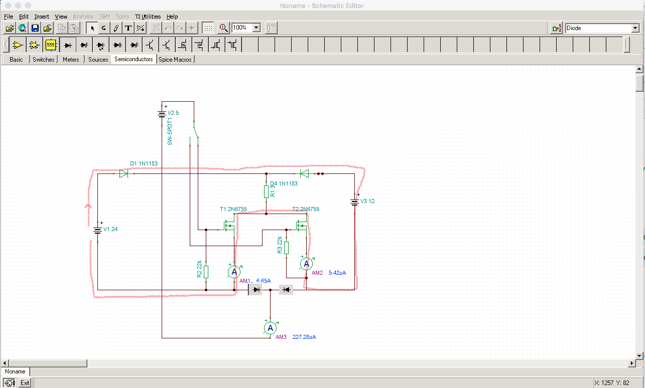

Ahoj,
jako svuj projekt (ne skolni, odtam uz sem nejaky patek pryc :)) delam na prepinani dvou ci vice zdroju napajeni. Vyhradne to budou lipol baterie. Dimenzovat bych to chtel na cca 15A a 27V.
Prepinani, mereni napeti a proudu bude realizovano pres arduino. Prepinani baterii take bude rizeno arduinem.
Asi tyden se trapim se schematem zapojeni, na prilozenem schematu jsou typy soucastek uplne mimo, je to spis koncept. Na testy pouzivam mosfety irf530 ktere na 5V daji asi 4 - 4.5A. Ale planovane jsou logic mosfety.
Problem je kdyz se ze schematu odmysli dve vrnichni diody. Kdyz jsou zdroje (baterie) s rozdilnym napeti a sepne se FET (T1) co pripojuje silnejsi baterii tak tece velmi velky vyrovnavaci proud pres druhou baterii a diodu v mosfetu T2. Ty dve diody nahore tomuto jevu zabranuji. Problem je ze kdyz chci s toho odebirat 15A a ikdyz pouziju diodu s malym UFM, dejme tomu 0.8V tak jen na diode protopim 12W. Pouziti FETu pak ztraci smysl a muzu tam uz rovnou dat bipolary.
Nemate nejaky napad jak to schema prepracovat pripadne nevite o nejakem jinem schematu ktery teno problem resi? Ja jsem hledal na internetu a nic jsem nenasel. Jde me hlavne o co nejmensi tepelne ztraty na vykonove vetci.

Našly by se bipoláry na 15A při Uce= 0,2 až 0,3V, ale otázka je dostupnost a cena.

Použil bych reverzní spínaný zdroj ( měnič )
Odpadla by výkonová ztráta. Obvodově je to však složitější, než dva mosfety s přepínačem.

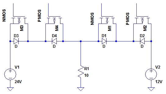

Jetli to chápu dobře, tak potřebuješ zabránit tomu, aby tekl proud z jedné baterky do druhé přes "substrátovou" diodu v MOSFETu?
Řešením může být dát N-MOSFET a P-MOSFET do série, takže "substrátové" diody budou "proti sobě".
Trochu se zkomplikuje řízení Gejtů, ale i to se dá vhodně vyřešit...

frpr666: touhle cestou jsem se take vydal ale nedokazal jsem zprovoznit rizeni Mosfetu. Vzdy kdyz se otocilo napeti tak me to oteviralo P mosfety. Ja to vyskousim hodit do TINY abys mel lepsi predstavu.
