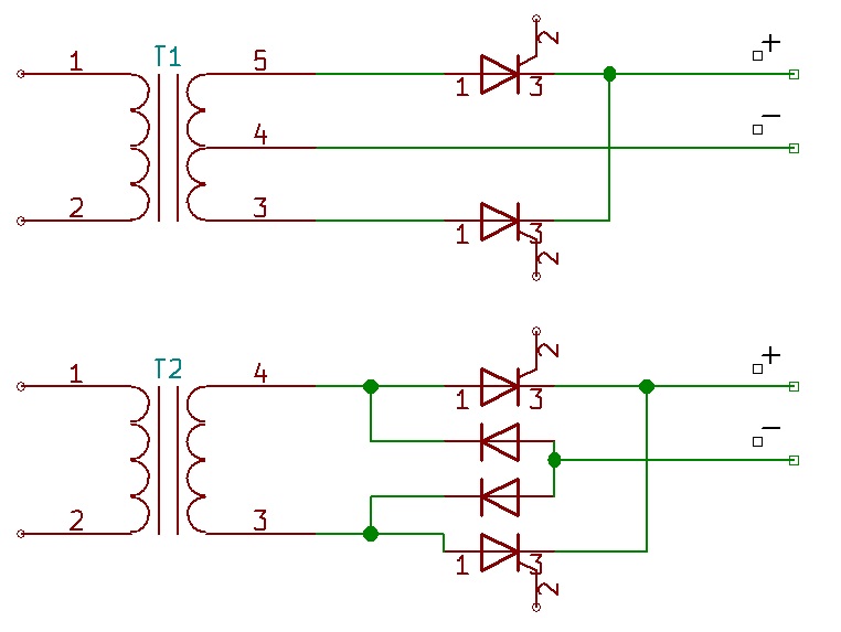

Páni, som v tom akýsi stratený...
Bude výsledok rovnaký v oboch prípadoch? Ide mi o to, že sa mi nechce vynúť tak zložité trafo, hlavne ak už trafo z dvoma vinutiami mám...
Ďakujem.

Napiš co od toho očekáváš. Má to bejt nabíječka nebo nějakej zdroj pro zesilovač v obdobě třídy H (zvýšení napájecího napětí v okamžiku příchodu modulační špičky) ???

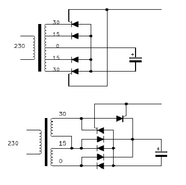

Typický zapojení vypadá nějak takhle.Pokud je tam v horním obrázku tlumivka,dává se ještě tzv nulová dioda.Záleží na co má zapojení sloužit.

Nemáš to dobře . V dolním zapojení jen horní yr , dolní nemá takto význam . Ale bylo by jen půlcestné usměrnění .
Příspěvky: 35023
#5 Příspěvek od EKKAR »
Bořku, zase kecáš, viď? To dole je klasika tyristorovej polomost, oba tyristory mají budicí impulsy posunutý o 180°, aby spínal každej v "protější" půlvlně" = hakamusai to má dobře, jen mu tam chybí příslušnej budicí obvod ... Dalo se to postavit například s integráčem MAA436 a s tráfkem, který obracelo pro jeden z těch tyristorů fázi ...

Ekkar, mala by to byť nabíjačka s automatikou, ktorá si prihodí vynutie ak potrebuje viac energie. Ten nákres je zjednodušený pre zobrazenie úmyslu...
Bobobo polomost? Hmm... ako si na to prišiel? Aj tie tyristory sú diódy ak sú otvorené. Ak Ťa pomýlilo to, že sú mriežky v kope, tak je to len pre zjednodušenie pre zobrazenie úmyslu...
V tom prvom zapojení, so zložitým vinutím ide o to, že po otvorení tyristorov je napätie za tyristormi vyššie ako na diódach a tak sú diódy "prepólované" a teda zablokované.
A ja som si nie istý, či to nastane aj bežnom mostíku... boli 2h v noci a teraz som sa zobudil a tak som ešte mimo, idem po kafe...
Díky za Vaše poznámky...

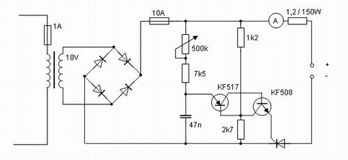

Používám tuto nabíječku(schéma na obrázku),když mám čas hlídat nabíjení a potřebuju rychle nabít aku a když nemám čas hlídat,tak tu lídláckou jak píše Hill.S oběma jsem spokojenej
