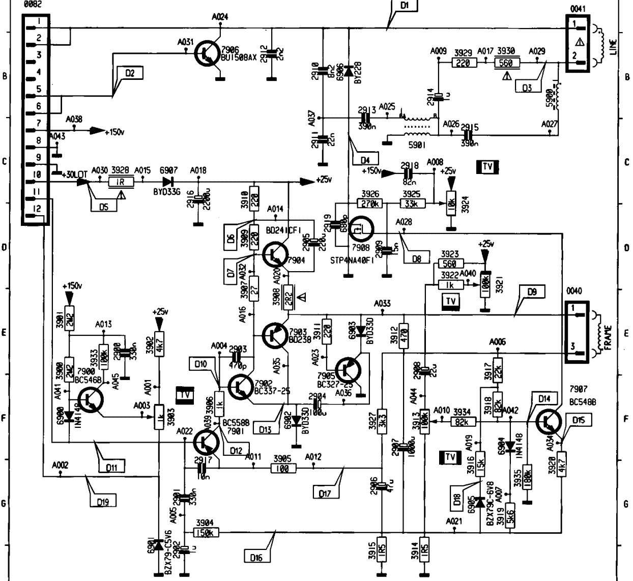

Nejak sa my nedarí nájsť príčinu závady podušky na tomto šasi L6.2 TV Philips 25PT4423.Závada sa prejavý tak že ihneď po naskočení obrazu je poduška.
Napätie na konektore 0041 LINE mám 146,6V to isté napätie je medzi E-C tranzistora 7906.
Všetky C a R premerané a sú OK . Prespájkovaná komplet dps deflection modul .
MOSFET 7908 je premeraný a je OK. Tranzistor 7906 premeraný a je OK .
Zistil som že elyt 2914 - 1uF/160V nemá deklarovanú hodnotu a aj vyšie ESR. Vymenený za nový ale mám len YAGEO 1uF a meraním som zistil že má skutočnú hodnotu len 0,930uF. To by ale nemalo vadiť.
Ďalej som zistil že konektor na vychylovačkách (prvý zľava ) je trocha roztopený. Preto som precínoval všetky ukrútené spoje a aj na dps ktorá je zo zadu ťažšie prístupná . Ohmicky premerané a obvod je funkčný .
Namerané napätie na C390nF (2915) je 147,2V .
Potiaľto sa my to zdá všetko OK.
Tlmivka 5901bola len prespájkovaná aj na krútených spojoch a premeraná ohmicky a javý sa ako OK . Nevyzerá byť opálená .
Jediné čo som ešte zistil je tlmivka 5900 ktorá sa my zdá nejaká miestami černejšia ako keby opálenejšia . Niektoré závyty sú ako nové ale tie napovrchu sú opálenejšie .
Neviem ale zistiť akú má hodnotu . Nevie niekto ?
Je možné že táto tlmivka je vadná a preto je poduška stále po nabehnutí obrazu ?
Napájacie napätie je 146,6 V je to ešte v norme ? Schéma udáva 150V .
Ešte foto
TLMIVKA5900
Vychylovyčky
Poduška
Napadlo ma previnúť tlmivku 5900 ale čo ak je chyba inde ale fakt už neviem kde :nevim: .
Ďakujem vopred za akúkoľvek radu alebo nápad ako dostať tú mrchu podušku z obrazu preč :taunte: .
SCHEMA .

Díval ses na výstupní signál obvodu korekce podušky osciloskopem? Mají tam být "velbloudí hrby", signál podobný dvoucestně usměrněnému sinusu. Buď signál úplně chybí, nebo je zásadně špatný, spíš ale asi chybí, poduška je značná. Je to už doba, co jsem bastlil nějaké to CRT, už to nějak ani neplánuji :-)

Nie osciloskopom som nepozeral zatiaľ nemám . No chcelo by to pozreť priebeh signálov D1 a D2 :roll: len nie je čím .
Možno že do B tranzistora 7906 nejde signál :nevim: .
Příspěvky: 14455
#4 Příspěvek od masar »
Jak obraz reaguje na otáčení trimrů 3924 a 3913? :wink:
Pokud funguje změna rozměru (3924), je chyba v obvodu tranzistoru 7907. Změř ss napětí na gejtu mosfetu.

Tak previnul som tlmivku 5900, vymenil C2915 , a závada pretrváva :opravar: .
Na gejtu mosfetu je ss napätie 1,8V a pomaličky klesá . Po asi 3 minutách bolo len 1.685V .
Na zmenu trimra 3913 obraz reaguje rozťahuje sa aj poduška . Tranzistor 7907 som mal von a premeral som ho a je OK .
3924 som zabudol pohnúť ale ešte vyskúšam .
Na konektore LINE0041 je ss napätie pin1 146,7V a pin2 147V .
Premeral som aj na doske zdroja okolie (pin 5 a 6) . Nič podozrivé tam nieje.
D6424 OK. R3431,3424,3425,C2428,2421 a tlmivky 5420,5421sedia podľa schémy.
Na Deflection module som premeral aj všetky diody diodovým testom a sú OK.
Už len ten oscík alebo ešte niečo mám premerať ? To to je blbý systém u Philipsa a hlavne tá schéma to je otras oproti Tesláckej schéme . Spojenie bodov a kríženie čiar no úžas !
Na Def.modulu je pin 8 a 9 mínus a na doske zdroja zem alebo čo to je a ešte aj GND označenie . A ešte aj Gtf . (Anóda Zener. diody 6505)
Už som s toho zmetený :roll: .

Když nemáš napětí na gejtu, znamená to, že je vadný buď odpor 3925 (33k) nebo trimr 3924 (10k), přes které se napětí do gejtu (a na kolektor 7907) dostává. :wink:
Korekční parabolické napětí se tvoří na bázi 7907 a je přiváděno přes elyt 2908 a trimr 3913 a odpor 3934 do báze 7907. Zkontroluj ten elektrolyt 2908.

OK idem na to . Síce ten elyt 2908 som meral a mal 21,8uF . Ale dám nový.

Lepší schema nemám: :wink:

Ta L 5900 tam není sama.. :wink: Je tam i další a pokud nemá správnou indukčnost tak je veškerá snaha marná. Jinak sis vybral dobrý :lol: :lol: šasi. Záludnost sama.

Ďakujem za schému . Tak elyt 2908 nový . R3934 som vybral zmeral a mal 180kOhm ! V schéme je 82kOhm ak sa nemýlim . Lenže podľa farby na ňom by aj mal byť 180kOhm (čierna šedá žltá zlatá) . Nahradil som ho 82kOhm a vymenil trimer 3913. Ten mal 82kOhm . Dal som 100kOhm . Ešte som vybral R3916 zmeral a mal39kOhm (oranž biela oranž ) . Ten delič je zvláštny vôbec to podľa schémy nesedí. Vrátil som ho späť . Mal som von aj R3920 a ten sedí 4k7 . Niečo tu nesedí v tom deliči. R nevypadajú zhorené ale keď nejaký vyberiem nesedí zo schémou :roll: a niektorý je podľa schémy osadený.
TV som zapol a hneď naskočí poduška . Žiadna zmena :roll: .
Na Gate 7908 je 1,8V a veľmy pomaly klesá napetie dole . C2919 680p som zmeral a má 680p. T7908 som mal von a meral som ho testerom žiadna chyba . T7907 BC548B taktiež von a zmeraný je OK . Napätie na C2916 je 25.16V .
Tým trimrom 3913 by sa mala poduška sťahovať nie ? Ono troška ide ale len troška ináč stále ostáva .
Ešte som hýbal ostatnýma trimrama ale skoro to nereaguje . Nedal som signál tak na tom zrne to tak nevidno asi . Tá telka bežala bez problémov až raz naskočila poduška pri zapnutí a nie a nie sa jej zbaviť !
Už neviem čo ďalej :roll: .

Hej super šasi :lol: . Áno tlmivka tam nie je sama aj 5901 je tam ale ohmicky vypadá zdravo a nie je aspoň černejšia ako tá 5900 .
Ovšem ak sa pozreš na schému nie je u nej uvedené nič .
Na dps zdroja je 5420 a 5421 a je tam uvedená hodnota indukčnosti.
Dal som si tú námahu a premeral . Výsledok bol zhodný s mojím merákom takže OK . Ak by bolo niečo uvedené okolo 5901 tak to už dávno premerám ale takto neviem hodnotu tak som to posúdil ohmicky a okometricky :lol: .

Už jsem ti psal, že může být problém v trimru 3924 a odporu 3925, přes které se má dostávat na gejt napětí. Ale o nich se stále nezmiňuješ. Pokud měříš měřidlem s vysokým Ri, mělo by být napětí na gejtu nastavitelné tím trimrem 3924 a nemělo by klesat. To je ten trimr, kterým se nastavuje velikost podušky a zároveň i vodorovný rozměr. Na jeho běžci musí být napětí regulovatelné v celém rozsahu 0 až 25V.
Trimrem 3913 se nastavuje hlavně tvar podušky. Když na zkoušku odpojíš tranzistor 7907 (stačí kolektor), poduška sice zůstane bez korekce, ale trimrem 3924 musí jít regulovat rozměr obrazu. Od tohoto zjištění se musíš odrazit.
:wink:
p.s. Nevím, jaký používáš tester na kontrolu toho mosfetu, ale věz, že jednoduchým testem nemusí být odhaleno vše. Ten mosfet tam hraje dvojí roli. Jednak jako tranzistor a jednak jako spodní dioda modulátoru, která je v mosfetu integrována.

Ďakujem za trpezlivosť . Ano ten trimer 3924 (nejak som naň zabudol) zajtra premerám a skúsim aj zmerať napätie rozsah 0-25V .
Už to chápem lepšie :lol: . Pekne si to vysvetlil .
Tester mám TENTO .
Mosfet taký nemám ale jeden taký istý je aj na dps zdroja (pozícia 7504 ) čo by sa stalo keď ich prehodím ? Myslím si že nič ale môžem ich premerať testerom dúfam že ukazuje dobre :lol: .
