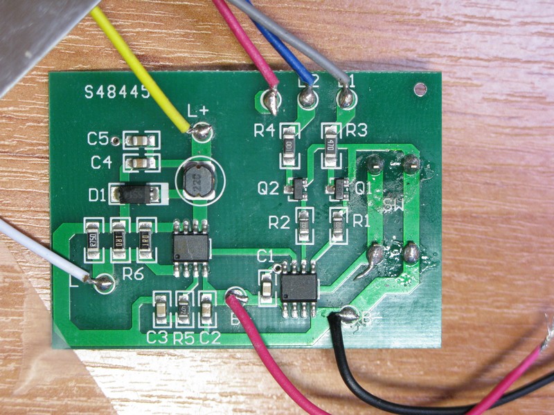

Zdravím,
při pájení nového konektoru na přívodní kabely ruční svítilny se mi (nejspíš) podařilo trafopájkou poškodit jeden z integrovaných obvodů na DPS, protože svítilna nefunguje.
Obvod vlevo se mi podařilo identifikovat, je to led driver FP7102 a slouží jako stabilní zdroj proudu pro cree čip na vývodech L+ (žl.) A L- (šed.), druhý IO je bohužel bez popisku, řídí přepínání mezi cree čipem a sadou malých LED na výstupech L3 (červ. + ) L 2 (mod -) a L 1 (šed - ).
Všechno je ovládáno jedním spínačem (SW).
Deska je napájena B+ a B- (DC 6V)
Datasheet LED driveru:
http://www.feeling-tech.com.tw/km-master/ezcatfiles/cust/img/img/24/fp7102v02-lf.pdf
Po přiložení napájení naměřím +6V i na pinu 2 led driveru, což si myslím, že by mělo vést ke spuštění obvodu a rozsvícení led, nicméně na výstupu nenaměřím nic. LED čip jsem měřil, je ok..
Měla by problém vyřešit výměna led driveru, případně jak ověřit (ne) funkčnost a případně identifikovat IO vpravo?
Díky...
(86.24 KiB) Staženo 257 x

IO vpravo bude nejspíš řídicí mcu, takže leda sehnat a naprogramovat, pokud je vadnej. Pokud je na 4 a 2 Ucc a nesvítí, bude asi vadnej ten LED driver, ale mělo by snad fungovat to přepínání režimů ne? Nebo nefunguje vůbec nic?

Vypadá to na vadný MCU. Pokud nechce krokovat jednotlivé režimy.
Ale šlo by určitě proměřit a nasimulovat jednotlivé kroky svícení.
Z MCU jsou jasně vidět tři ovládací cesty, jedna do driveru LED a dvě do bází tranzistoru pro výstupy 1 a 2.
No a Driver LED, pokud má na řídícím vstupu napětí blížící se napájecímu, měl by fungovat. Takže bude taky KO.
Nemohl jsi to přepólovat?

Tak jsem to ještě jednou proměřil a musím se opravit, po přiložení napájecího napětí je na všech třech výstupech z mcu -Ucc. Na stisknutí tlačítka nereaguje.
A pokud jsem dobře pochopil datasheet, ten driver se spíná pomocí +Ucc na svorce 2, tlačítko by tedy mělo měnit polaritu na jednotlivých výstupech z mcu a tím spínat jednotlivý ledky.
Předpokládám, že po odpájení mcu, by šlo přiložením +Ucc na svorku led zdroje zjistit, zda funguje, čímž by se závada omezila na ten mcu..
Otázka je co to je zač za potvoru a kde to sehnat, čínan tyhle malý potvory prodává myslím po 10 :D

Po odpajeni MCU prezkousis postupne jak Driver, tak i tranzistory pres jejich bazove rezistory.

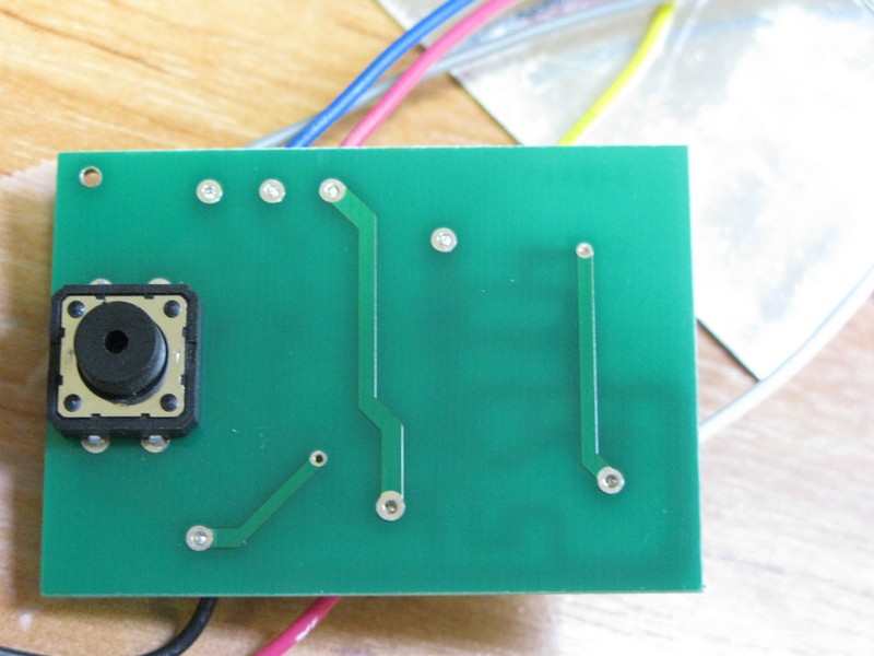

A merils to samotne tlacitko, jestli neni uvnitr vysypany :)

Odpájeno, vyzkoušeno, je vadnej opravdu jen řídící mcu (tlačítko je ok).
Zespodu je napsáno 1459NWG01, z čehož nejsu moudrej já, ani Google...
Napájenej je DC 6V na pinech 1 (+Ucc) a 4 (-Ucc)...

A minus od baterky je taky na pinu 8 (jestli dobre vidim ten prokov u kondenzatoru).
Takze na tlacitko zbyva pin 2 nebo 3. A zbytek jsou ovladaci vystupy.
Treba by to slo "usit" s nejakym jinym MCU, pokud byly ty vystupy ovladany natvrdo a ne PWM.

Myslím, že to pouzdro odpovídá schematu, které je stejné jako tohle (kromě připojení pinu 4, který je jako nevyužitý vstup možno připojit i na GND):

Nakonec jsem se trochu seznámil s PIC12F629 a odladil program pro tu 3-funkční svítilnu. Jde jen o postupné přepínání funkcí, v každé je pic ve sleepu, takže jeho spotřeba je hluboko pod 1uA.
Jen je třeba, aby napájení nebylo vyšší než max. dovolené +5,5V (zapojit do série k pinu 1 diodu, třeba i smd LED). Protože z fotek není jasné, zda je pin 3 někam připojen, naprogramoval jsem ho jako vstup bez pull-up a je nutno ho připojit buď ke GND (spájením k pinu 4) nebo ke vst. pinu 2.
Přikládám kód hex, jinak mohu poslat brouka poštou. :wink:
