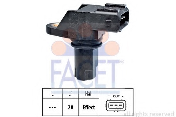

Jedná sa o Renault Scenic II 1,9dci 2006 kód motora F9Q 812 88kW .
Neviete niekdo aké napätie má byť na vstupe (napätie + ) tohto hallovho senzora ?
Ja namerám 12V . Mám za to že by tam malo byť napätie z RJ motora 5V .
Čislo hall senzora je 8200 370 572 .
A ešte jedna otázka nevie niekto správnu v Ohmoch hodnotu snímača kľukovej hriadele ?
Vopred ďakujem .

Ty popisuješ indukčný snímač na kľukovej hriadeli .
Ale ja potrebujem vedieť vstupné napetie z RJ motora do Hall snímača . A vývod OUT je pravouhlý priebeh alebo pulz .
To to je určite Hall senzor nie indukčný .
Hall pracuje ináč. Ja potrebujem vedieť HALL snímač .
Je to niečo ako TU .

To áno klopný obvod tam bude ale ja neviem aké má mať vstupné napätie (ten hall snímač) . A tiež neviem aké výstupné napätie má z neho "vyliezť" či že aké pulzy . Vetšina Hall snímačov pracovala s vstupním napätím 5V a výstup bol pravouhlý 5V .
Tu my to nejde do hlavy preto že mám už na vstupe "napätie baterky" po zapnutí kľúčika (teda elektronického) a na výstupe OUT je 11,84V .
V aute stále aj po výmene za nový Hall snímač diagnostika hlási snímač vačky čož je práve ten Hall . Motor má snahu chytiť asi tak 1sekundu a potom už nič .

Áno sorry je to snímač vačkovej hriadele číslo 8200 370 572 či že OEM diel . Teraz je tam vložený Bosch 0986 280 412-711.
A ako sa dozviem správne napätie pre tento snímač ? Nikde som to nenašiel .
