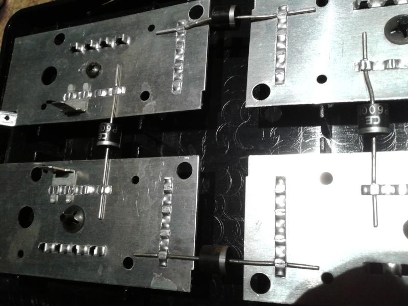

Tohle je už taky normální? Na 10A nabíječku?
(85.14 KiB) Staženo 150 x

Tak z těch kulatejch pouzder jde stejně většina tepla do vývodů - pamatuju se, že se na řadě KY701 - 706 skrucovaly vývody do kroužku a do desek se pájely nezkrácený, jen aby se mělo teplo kudy vyzářit. A třeba v TV kanálovejch voličích maďarský a jugoslávský výroby jsem viděl přímo na vývody varikapů nebo spínacích diod těsně k pouzdru napájenej pocínovanej plíšek ve tvaru proužku asi tak 3mm širokýho a 8-10mm dlouhýho a naohýbanýho kolem samotný diody - a anténka pro "ýtýho" to teda určitě nebyla ...

Zkrouceni výhodu se delalo (minimalne u Ge diod) proto,aby pri pajeni nedoslo k prehrani soucastky.

skoda ze som to neodfotil, videl som takto vytvorenu dvojdiodu v jednom PC zdroji. dve nozicky spojene a priskrutkovane na chladic a este aj "tela" zabalene v silikonovom navleku a pritlacene k chladicu.

Michal22 píše:Zkrouceni výhodu se delalo (minimalne u Ge diod) proto,aby pri pajeni nedoslo k prehrani soucastky.
Jo, ten kroužek zabral míň místa při stejný fyzický dýlce přívodu a tak chránil čip/přechod před teplem přicházejícím od pájenýho konce - to je určitě platný. Ale používalo se to i jako opatření proti teplu šířícímu se z čipu resp. samotnýho tělesa součástky, u výkonovejch odporů v sériovým žhavení elektronkovejch TV, aby se nadměrným ohřevem neuvolňovaly pájený spoje z oček na liště. A diody v plastovým (= v podstatě skoro vždycky bakelitovým = málo vodivým i pro teplo) nebo i ve skleněným futrálu s vývodama připájenýma po dýlce k rozšířený ploše mědi na DPS, to je pořád ještě poměrně slušný řešení odvodu tepla ze součástky. Pokud je na to dost místa a je to připájený aspoň trochu jako vzhledovka, je to pořád ještě košer. I ty Takjanovy kovový plochy s naskřípanýma vývodama jsou pořád ještě dost košer. Ve srovnání s tímhle je i tady na Bastlírně několik lidí, který páchají mnohem horší prasečárny ...

Dvojdiody zlozene z dvoch sa vyskytuju v lacnych PC zdrojoch (neviem, ci sa stale take predavaju, nekupujem ich), byva to len prispajkovane na kus plechu, aby sa to dalo upevnit o chladic.

Potvrzeno - i já už tohle viděl - a ne jednou. Bejvá to na 12V větvi, která nemá tak vysoký proudový nároky - a vedle na 5V větvi jsou "integrovaný" dvojdiody MBR a podobný - s proudem 20 nebo 40A, ale s poměrně nízkým závěrem.

EKKAR píše: a naohýbanýho kolem samotný diody - a anténka pro "ýtýho" to teda určitě nebyla ...
8O
a kvůli chlazení to tam taky není.

V zdrojích ap. jsem viděl podobné chlazení. Ale tyhle diody bývaly tak 3A. Ona taky jedna odešla.
