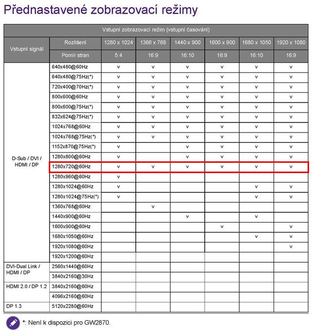

Neví někdo jak správně interpretovat tuto tabulku zobrazení u monitoru BENQ GW2270H?
Monitor neumožňuje jiné nastavení než nativní rozlišení 1920×1080 nebo jsem na to aspoň nepřišel. Nevím proč jsou pro použitý vstupní signál zaškrtnuty všechny režimy a v jakém režimu je vlastně signál zobrazen když 1280×720 ani není v kolonce "rozlišení" uvedeno.

#2 Příspěvek od Michal22 »
Tabulka je pro mne taky trochu nepochopitelná, ale nejvíc mě zaráží toto:
Rozlišení přeci nastavuješ v PC, ne v monitoru. A monitor to rozlišení z GK buď akceptuje, nebo ne. Případně akceptuje, ale obraz je třeba zůžený.

#3 Příspěvek od Achab »
Právě proto té tabulce nerozumím - na monitor pošlu 1280×720, ten ho přepočítá do nativního 1920×1080 a víc se s tím nedá dělat. V nastavení monitoru pod položkou "Režim zobrazení" jsou volby "Celá" a "Poměr stran".
Nastavení volby "Poměr stran" ovšem není aktivní.

#4 Příspěvek od Michal22 »
Ajo, uz trochu chapu. Zkus tam poslat jine rozliseni a podivej se, zda se ta moznost neob jevi jak aktivni.

#5 Příspěvek od Achab »
Zkusil jsem 1280×960 - 4:3, běžné zobrazení bez deformace s pruhy po stranách. Volba "Poměr stran" stále neaktivní, nejspíš ji tento model neumožňuje. Ale proč jsou v tabulce označeny ty ostatní možnosti a co tedy vlastně udává nechápu...

#6 Příspěvek od DELONG »
V tabuľke je nápis POMÍR STRAN a podľa toho sa my to zdá, že to treba prekladal alebo vsadzal nejaký trol :lol: .
A búhví co tam zaškrtal a pomenil :nevim: .

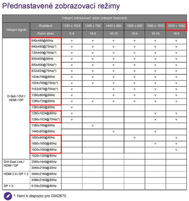

PotPalo
Příspěvky: 6020
Bydliště: BA
#7 Příspěvek od PotPalo »
To vyzerá ako univerzálna tabuľka k viacerým monitorom. Vyber si ten správny stĺpec podľa natívneho rozlíšenia monitoru, potom sú s "v" označené režimy ktoré to vie zobraziť.

#8 Příspěvek od Achab »
To znamená mám-li model s nativním rozlišením 1920×1080 (v tmavém řádku) pak je schopen zpracovat vstupní signály označené v příslušném sloupci s odpovídajícím vstupním rozlišením ve druhém sloupci zleva?

PotPalo
Příspěvky: 6020
Bydliště: BA
#9 Příspěvek od PotPalo »
Vyzerá to tak, že áno.

#10 Příspěvek od Achab »
PotPalo - Dík, to bude ono. V návodu není žádné podrobnější vysvětlení tak mě to zmátlo.
