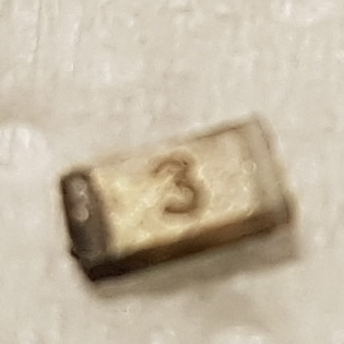

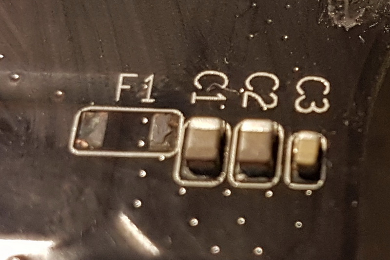

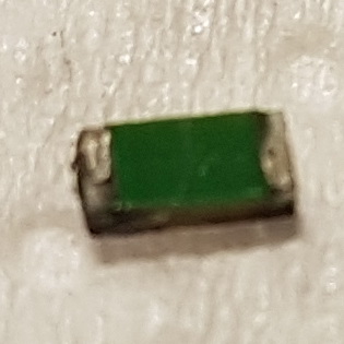

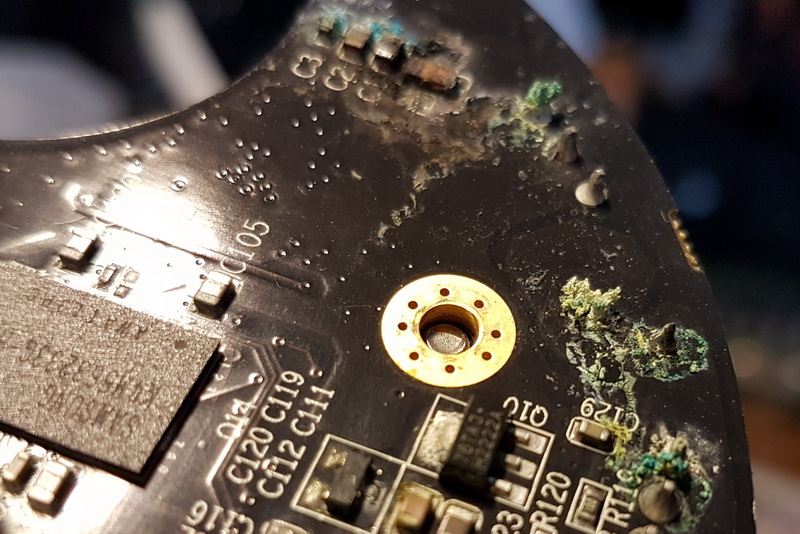

vedeli by ste mi prosim poradit, co za poistka (ak je to vobec poistka) je na obrazku? je to z dosky pre kameru ACTi ACM-7411, zo spodnej strany je to zelene, na vrchnej strane cislo 3.
Kamera bola bohuzial niekolko dni pod vodou, vela veci velmi zoxidovanych, pri cisteny stetcekom s isopropylom odpadla len tato poistka, tak som chcel pre dobry pocit skusit, ci nahodou neozije, aj ked tusim, ze toto uz ta kamerka asi nerozchodi.
vopred vdaka.

Nenapsal jsi pouzdro a ani předpokládáaný odběr té kamery (nějaký doporučený zdroj k níc přece je ne?)...
Tak odběr kamery je prý 13,5W/12V. Takže bych se nebál použít nějakou 2A pojistku...

Ano, je to 12V napajanie, spotreba podla toho ci je zapnute chladenie ci vyhrievanie.
Nemam ziadne skusenosti so spajkovanim SMD, je na to potrebne nejake special prislusenstvo? Jemne ocistit tie zoxidovane plosky a mikropajkou skusim prispajkovat. Je potrebna nejaka specialna spajka ci tavidlo?
