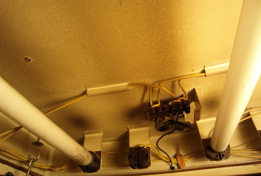

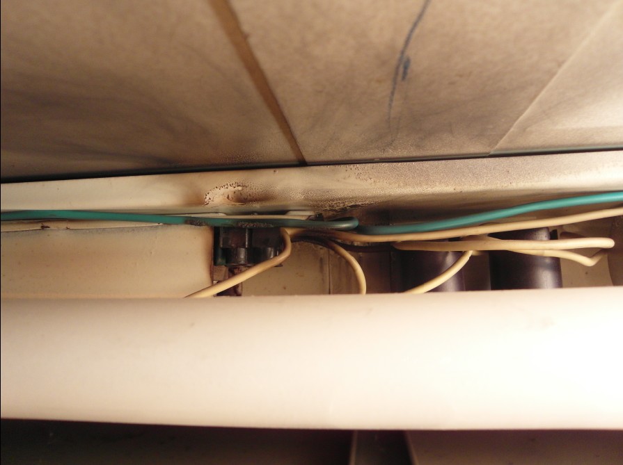

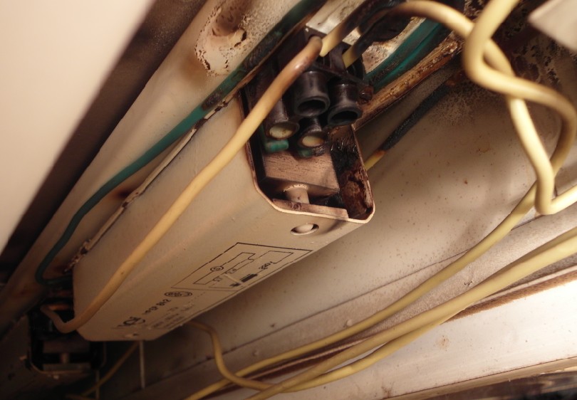

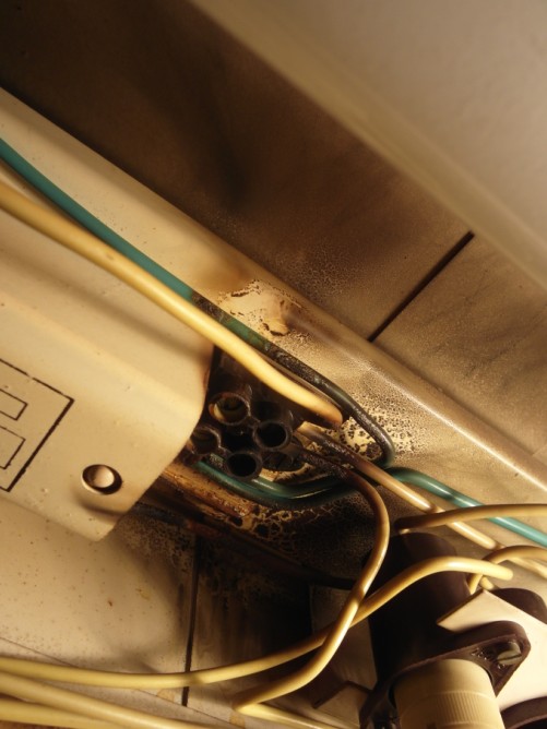

Dva posledné príspevky ma už nezastihli, šiel som na to pozrieť.
Pomocná žiarovka mi nepomohla - ihneď po zopnutí obvodu svieti aj pri vadnom svietidle aj pri dobrom, zapojil som do obvodu aj tú 60W aj 500W svietidlo..
Spoľahol som sa na vizuálnu identifikáciu - vyzeralo to na pohľad "čerstvé" (v paralelne druhom zapojenom svietidlo bolo podobné obhorenie, vyzeralo staré) a riskol som, že všetko ostatné je v poriadku - vyhodením poistky by totiž mohli vzniknúť nepríjemnosti..
Odcvikol som teda fázu do ľavej časti svietidla (slušnejšie sa mi to nedalo urobiť) a je to spojazdnené.
Priložil som obrázky kvôli pra-príčine a následku, prečo by to mohlo horieť. Žiarivka asi dva týždne pred horením blikala. Že by sa neustálymi pokusmi o štart prehriala tlmivka? Nastal v nej v niektorom mieste skrat a natiahlo to oblúk?

V posledních letech vídám teplem zahnědlé tlumivky v zářivkách, protože pro úsporu nákladů se všechno vyrábí v "odlehčeném" provedení. U nás před asi 4-mi lety bylo provedeno nové veřejné osvětlení. Od té doby průběžně odchází tlumivky (Schreder). Ty socialistické sice šíleně vrčely, ale za těch 50 let neodešla snad žádná, i když u některých světel odrezl horní kryt a pršelo do nich.
Příspěvky: 10090
#13 Příspěvek od Artaban001 »
Koukám, že je ta zářivka nejspíš přinýtovaná k plechovým podhledovým kostkám. Docela prasečina. Tato zářivka si koleduje o výměnu komplet, nebo aspoň rekonstrukci (vyměnit dráty a komponenty). I za cenu odvrtání bych to udělal - Ty hliníkový půjdou snadno akučkou + vhodným asistentem (sám to ze žebříku nedělej)
