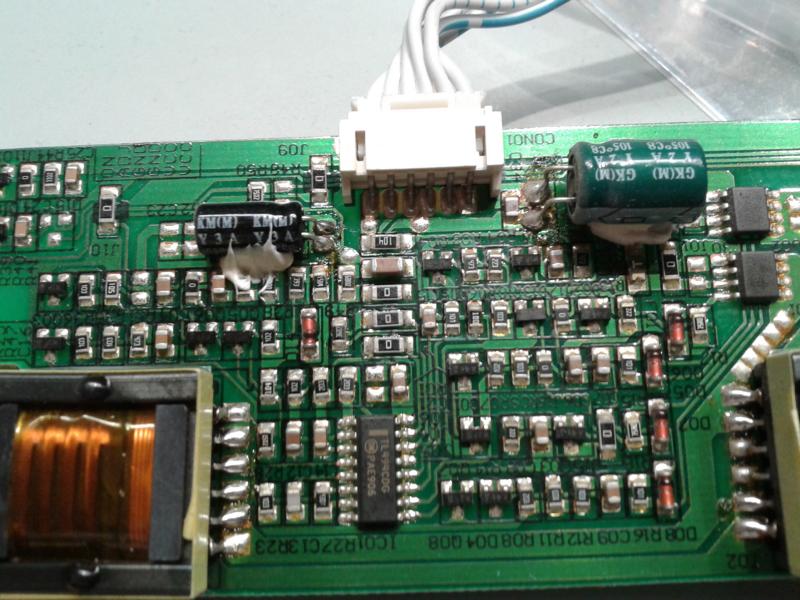

Když zkusím propípnout dva a dva přívody do trubic, mají nekonečno. To je normální? Zdroj 12V=externí jako takový je OK, nedávno měněn. Panel je samsung. Mám teda vyndat zdroj podsvícení a zkontrolvat nejdřív ten? Jinak vše vypadá dobře.

Jo oni jsou vývody 2 a 2 dvakrát. Na zdroji trubic jsou jen dva elyty, oba ESR OK

Tie elyty vyber a zmeraj tak, na invertoroch to meranie ESR casto klame. Dalej zmeraj odpory vinuti traf - ma tam dve, tak ich porovnaj medzi sebou.

Kapacita elytů OK. Nikde nic nesmrdí, deska jak nová. Odpory vinutí stejné.

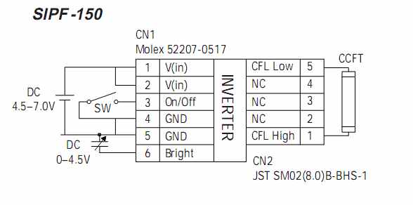

Tak jsem něco nastudoval o podsvícení , konečně zapojení vím. Po složení je to stejné. Po zapnutí se rozsvítí podsvícení asi na vteřinu a zhasne. Toť vše. Takže něco vadného na hlavní desce? Vzhledově kond. a vše OK. Rozdělat a měřit je všechny? Nebo změřit napájení zdroje podsvícení? Jde tam ale 6 vodičů. Co ještě mimo 12V?

Takhle nějak asi, co:
