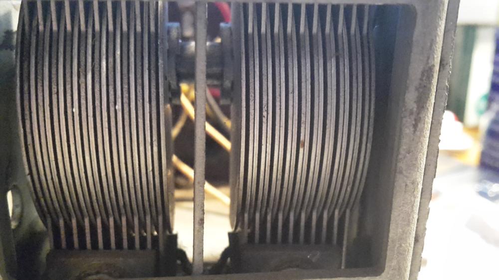

Ahoj,
mám takovej problém viz. foto.
Na 305U mám dvojitém, vzduchovém, ladícím kondenzátoru jednu část rovnoměrně vychýlenou ze středu. dá se sice posunout celý rotor, ale to se zase vychýlí druhá polovina.
Já teda slyším šustění jak po sobě jezdí plechy, ale když sem to měřil tak ve zkratu není.
I kapacitu to má.
Otázka je zda se to dá nějak opravit či zda to tak bude fungovat.
Díky Robert
(77.79 KiB) Staženo 194 x

#2 Příspěvek od BOBOBO »
Jo posuň to tak , aby bylo v obou půlích stejně . Před 50lety a dříve se kontrolovalo 220 přes 40ku žárovku ....

#3 Příspěvek od Milan »
Oxid hliníku je izolant, jestli jsou desky proti světlu na sobě , záhy se to prodře do zkratu. Já to zkouším ne ohmmetrem ,ale ss zdrojem 30V
nastaveným na omezení cca 200 mA s akust. signalizací, to dokáže upálit i nějakou zapadlou šponku či pilinu. To vlastní posunutí jedné sekce může být z výroby (nepravděpodobné) ,nebo mechanická deformace celé kostry ,že by to někdo letoval a posouval, o tom pochybuji . Náprava asi nebude moc reálná - potřebuješ posunout buď blok desek na rotoru nebo blok desek statoru ,
zkusil bych to nepatrně a opatrně kolmo k ose zmáčknout ve svěráku a sledovat, jak se to hýbe , v případě úspěchu pak doštelovat vůli osy.

#4 Příspěvek od Neniu »
A není to tak schválně? Pokud má kondenzátor kapacitu a není ve zkratu, tak asi nebude vadný.
Nebo jen nechápu dotaz?

#5 Příspěvek od Kremik »
To je zajímavé, ještě jsem to neviděl. V prvním kroku bych se pokusil to seřídit jak psal BOBOBO. Pokud to nejde, nebo je to nebezpečně na hraně, je to podivné, něco ten kondík musel zažít. Buď je někde křivý (osa, lamely), pak se pokusit to nějak vyrovnat. Nebo je opravdu posunuta jedna sekce - teoreticky by možná šla seřídit, pozasouváním např. nastříhaných kousků papírků vhodné tloušťky mezi lamely a přepájením upevňovacích spojů, no ještě jsem to nikdy nedělal, ale mohlo by se to pohnout. Se svěrákem bych byl opatrný... Otázkou je, jestli po takovém zásahu nebude potřeba rádio doladit.

#6 Příspěvek od Neniu »
Kremik píše:Otázkou je, jestli po takovém zásahu nebude potřeba rádio doladit.
Tak to zcela určitě, protože jakmile hneš lamelami, tak se změní kapacita kondenzátoru. Stejně, jako když mezi ně něco strčíš. Je otázkou o kolik se ta kapacita změní a jestli to bude vadit.
Jestli se to někde dotýká se dá zjistit pohledem proti silnějšímu světlu, pak bude mít jistotu.

#7 Příspěvek od Robert18 »
To s papírkama mě včera večer také napadlo. nacpat to celé a třeba ohřát horkovduškou jestli to nepovolí.
S tím dolaďováním to asi nebude zas tak kritické, už sem prohodil v jiném talismanu celý kondenzátor a hraje to taky úplně stejně.
Předpokládám že MF nebude tak selektivní a drobně měnící se frekvence nevadí.

#8 Příspěvek od misocko »
Nemyslim ze sa zmeni kapacita. Ked vystredenim odtiahnes dosticku od jednej dosticky tak ju zaroven priblizis k druhej dosticke. Kapacita by mala ostat podobna.

#9 Příspěvek od lesana87 »
Pokud jsou desky uprostřed, kapacita je nejmenší, posouváním k jedné straně se kapacita zvětšuje. :)

#10 Příspěvek od Robert18 »
Jo jo můžu potvrdit.
Levá strana při plném zasunutí 48pF a pravá 70pF.
když rotor tlačím doprava tak oboje asi 52pF.
Takže to asi zleva mírně zmačknu a budu doufat, že to bude fungovat.
obě strany budou vyosený a asi to tak bylo už z výroby, akorát se to časem prošoupalov uložení osičky.
Jinak jasně kapacita je tím větší čím větší je plocha desky a tím menší čím je větší tloušťka dialektika.

#11 Příspěvek od breta1 »
Ta kapacita se mi nezdá.
Otočné kondenzátory v takových superhetech mívaly kapacitu 2x350 až 2x450pF

#12 Příspěvek od renda15 »
misocko píše:Nemyslim ze sa zmeni kapacita. Ked vystredenim odtiahnes dosticku od jednej dosticky tak ju zaroven priblizis k druhej dosticke. Kapacita by mala ostat podobna.
Dokonce zůstane nachlup stejná, protože C=eps *S/l a to l se jenom rozloží na dvě vzdálenosti, které jsou dohromady vždy shodné, takže na poloze (dokud se to nedotkne) naprosto nezáleží. Jinak se statorem jsem u několika kondenzátorů úspěšně pohnul, je připájen na průchodkách a po odsátí jedné se s tou druhou dá po opatrném ohřátí cínu pohnout. Chce to pevnou ruku a trochu trpělivosti.

#13 Příspěvek od lesana87 »
renda15 píše:Dokonce zůstane nachlup stejná, protože C=eps *S/l a to l se jenom rozloží na dvě vzdálenosti, které jsou dohromady vždy shodné, takže na poloze (dokud se to nedotkne) naprosto nezáleží.
To se mýlíš. Kapacita je C=eps*S/l1 + eps*S/l2. l1+l2 je sice konstantní, ale kapacita je, jak vidno ze vzorce, závislá na 1/l1 + 1/l2 a to konstantní není. Například 1/1 + 1/1 = 2, ale 1/1,5 + 1/0,5 = 2,667 nebo 1/1,9 + 1/0,1 = 10,526. :)

#14 Příspěvek od Robert18 »
jasně moje chyba je to je to 10x víc akorát neumím číst měřák zdá se.
Z hlavy sem si tam přestavil tu nulu před číslem za desetinou čárkou.

#15 Příspěvek od renda15 »
lesana87 píše:
Máš pravdu, jsem 🤐, nějak jsem to překombinoval.
