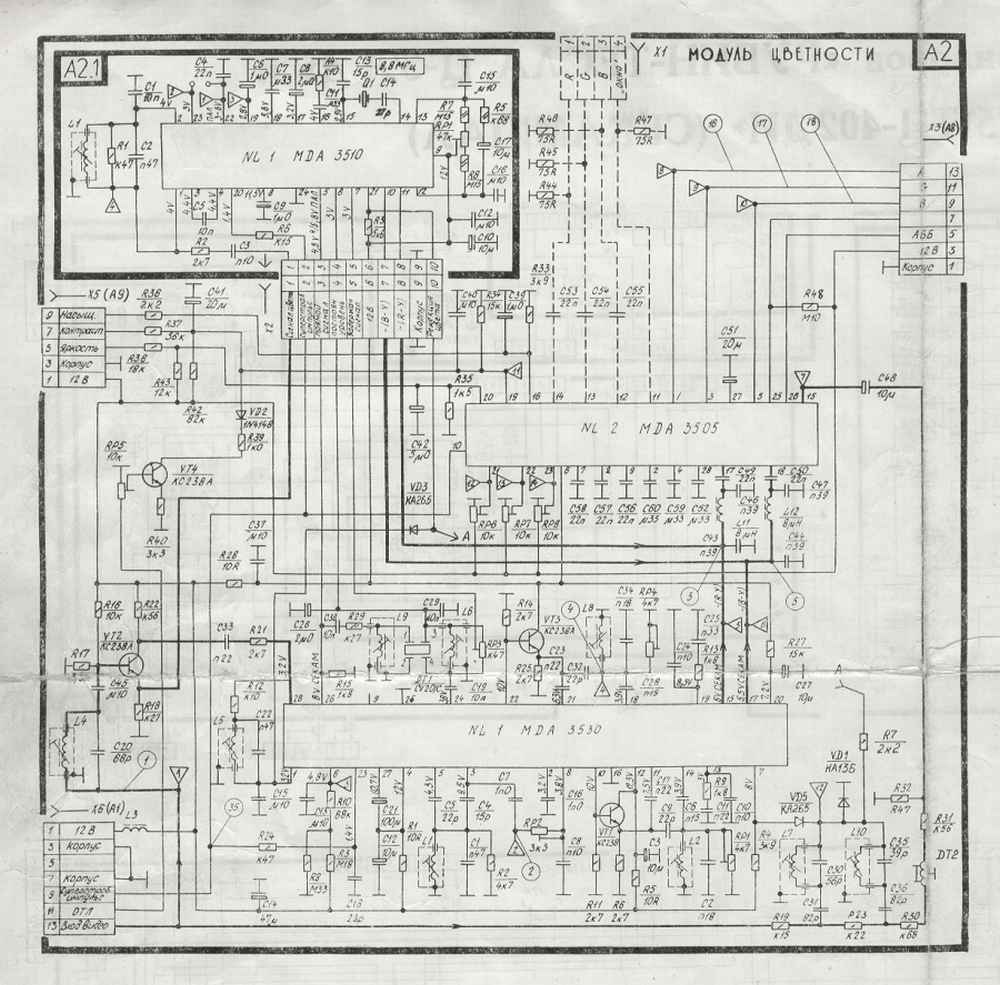

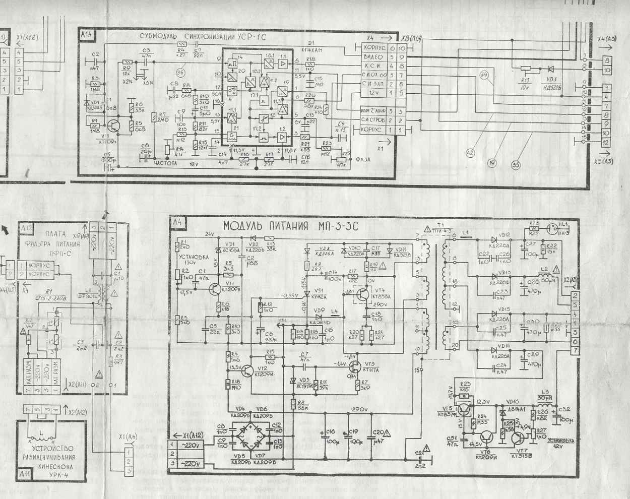

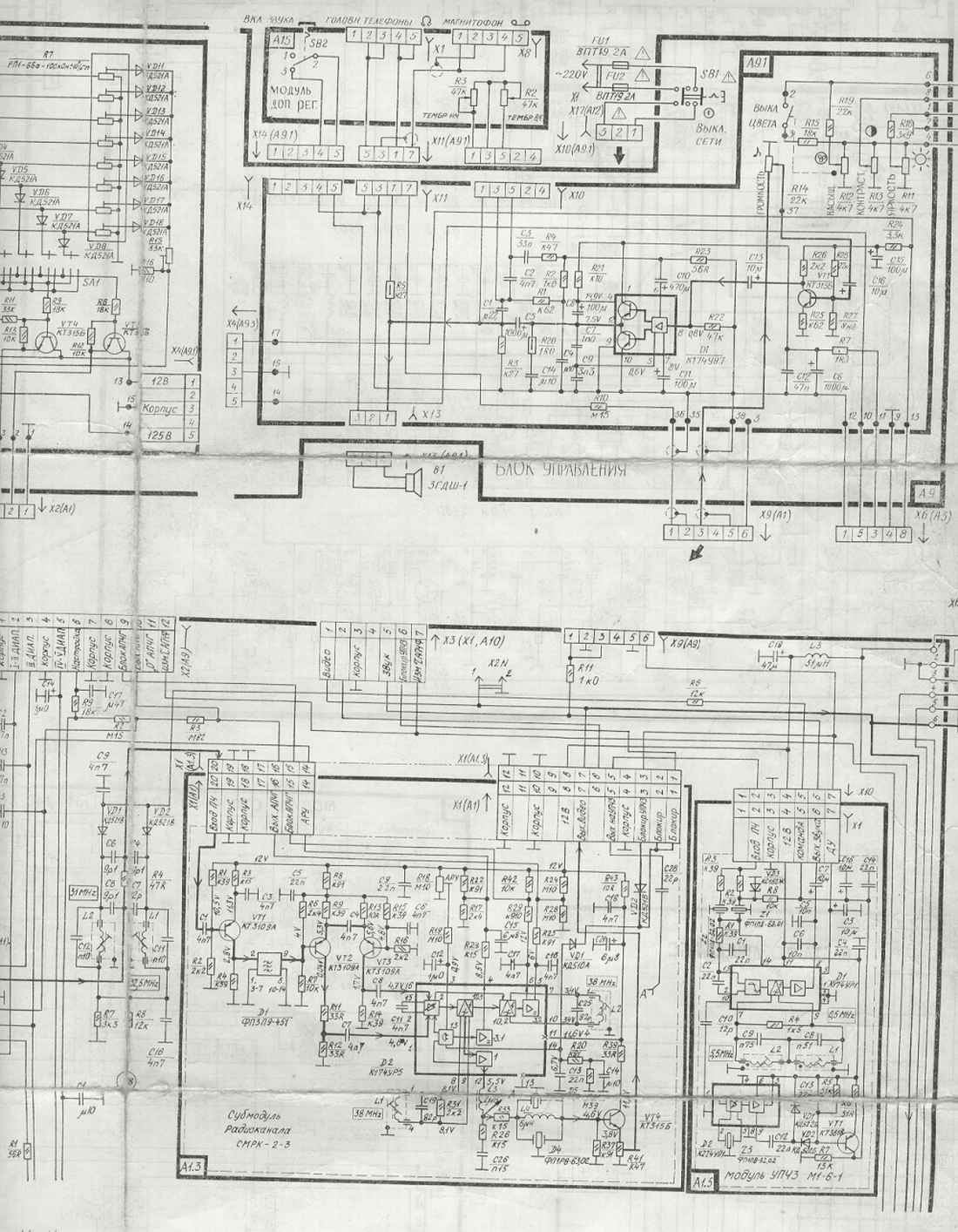

Nazdar. Nemá někdo zkušnosti s doděláním scartu do této televize? Mám v plánu použít návod z amatérského rádia 9/89, který je ale určený pro Tesly Color 416, 419 a 425, takže bude potřebovat nějaké úpravy. Návod přikládám, přikládám i část schématu televize (ne typu 392, ale 391, který by měl být podobný) a potřeboval bych poradit, jak na to...
Takže - napájení (zem a 12V) najdu, popřípadě z něčeho vyrobím, zvuk najdu (řekněme, že z výstupu zvukové MF), RGB signály přivedu do MDA3505, ale samotný obraz nevím - dá se použít signál označený jako "вых. видео" (video výstup), co vede z desky obrazové mezifrekvence, (obrázek označený OMF, ZMF, NF - vede asi do "modulu S"), nebo je to zapeklitější problém? Popravdě vůbec nevím, jaké jsou úrovně signálu v TV a jaké potřebuje ten scart, takže bych v tomto potřeboval poradit.

Tak to je zrovna pech - schéma, co mám, je nejen "rusky" kvalitní, ale také nekompletní - zrovna ten modul A11 tam nikde není. Ale jde vidět, kde se ten modul připojuje - uprostřed části schématu s označením "C391D_OMF_ZMF_NF.jpg" je konektor X3, který se má připojovat na konektor X1 na modulu A10 (což bude ono) - Pin1 je označený "Video", pin 3 je zem, pin 5 je "zvuk", ale ty poslední 2 nevím (není to moc čitelné).
Snad by mi stačilo vědět i označení modulu - tady bych si ho snad našel (doufám, že není osazený nějakýma ruskýma ufo-součástkama).
