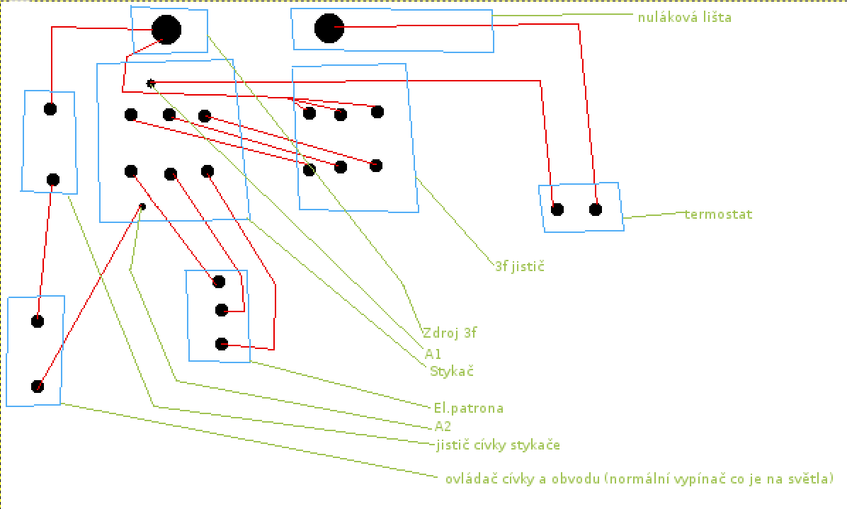

Chtěl bych poprosit o radu. Chtěl bych zapojit el.patronu do akum.nádrže. Má 4.5kW a je 3f. V obvodu je vypínač obvodu, jistič 3A na cívku 3f stykače, 3f stykač, 3f jistič, termostat 0-90° (konkrétně tento http://www.eshopregulus.cz/demved/eshop ... 1-5-m-IP40)
Když to zapojím, tak to sice funguje, ale tak nějak divně. Chtěl jsem dosáhnout toho, že když bude patrona sepnuta, že ten termostat vypne obvod po nahřáti vody v nádrži na požadovanou teplotu(třeba 50°). Ale ono se to chová tak nějak opačně. Termostat je sepnutý pouze v rozmezí teploty té vody. Když byla voda jen 30°C, tak termostat rozepnul obvod při otočení knoflíku na 30°C a více. A když jsem nechal termostat nastaven na 20°C, tak patrona jela a nahřívala vodu až na nějakých 80°C(hlídal jsem to
Má někdo, prosím vás, tušení, co s tím může být? Kde udělal soudruh z NDR chybu v zapojení?
Velice děkuji
Na obrázku je zapojení toho všeho. Neznám el.značky, tak jsem udělal takové popisky. Myslím, že je to dost výmluvné
