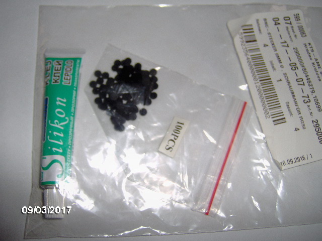

Majitel TV se dnes přiznal, že závada se projevila od té doby, co se "Ožral" a rozlil nějakej "chlast" po stole a na ovladače ! Potom musel každý večer před spaním vytahovat "šňůru" ze zásuvky, jelikož se mu vždy do rána sama zapla . Nejvíce ho rozčilovalo , že během sledování TV mu nepravidelně naskakovala funkce "MENU" a následně volba vstupu (dle jeho rčení) .
Mě se tato závada neprojevila ani jednou , jelikož jsem ještě před prvním zapnutím TV ošetřil to DO .
Chci věřit tomu, že to bylo jen tím DO , ale "čas" to ukáže, zatím to je 14 dní a honím jí každý den !
Jinak na opravy DO se mě osvědčila tato známá "souprava".
