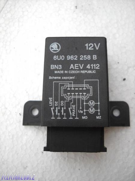

Ahoj, potřeboval bych pomoct se zapojením. Potřebuji ovládat centrální zamykání auta jedním tlačíckem. Problém je v tom, že to musí mít co nejmenší odběr a musí si pamatovat poslední hodnotu zap nebo vyp. Nejlepší řešení by bylo asi přes hradla, jen to pořád nemůžu vymyslet. Schema centrálu přiloženo. Díky za každý tip :)
schema centralu
(27.34 KiB) Staženo 263 x

Za mojich "montážnických čias" stačilo spájať DO s DZ cez tlačítko. -platilo to pre autá koncernu PSA. Na zapamatanie posledného stavu slúži mikrospínač v zámku , poprípade si to pamatala jednotka centrálneho zamykania...

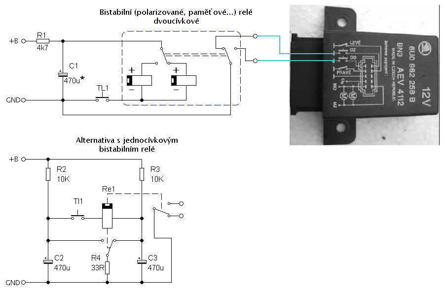

#4 Příspěvek od masar »
Pokud to nejde tím prostým propojením podle rasto73 a přitom nevadí trvale sepnutý jeden vstup, pak lze zkusit zapojení s bistabilním relé, které si pamatuje stav i bez napájení.
:wink:
(108.97 KiB) Staženo 265 x
