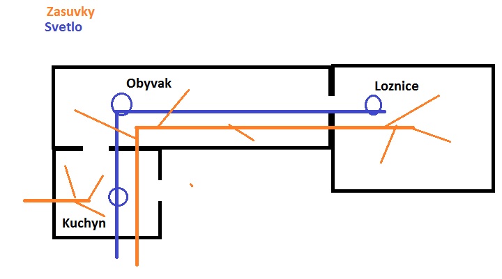

Zdravim snad nevadi ze to dam sem ..
chtel bych poprosit o par rad
v nasem dome je jeste stara elektroinstalace (hoodne stara .. hlinik s latkovou(nebo to je snad i papir .. uz to neni moc poznat) izolaci ... 2 draty)
jak silne mam zvolit vodice ? svetlo / zasuvky
chtel bych to zapojit tak ze svetlo bude pro cele patro spolecne na jednom kabelu (jsou dve patra)
zasuvky tak ze kuchyn bude samostatne , obyvak s loznici na jednom kabelu
jak je to vlastne ted s kulatyma krabickama nad dverma ? nekde sem cetl ze uz by se pouzivat nemeli ?
a dalsi dotaz je jak se vlastne zapojuje svetlo ? kdyz mam privodni kabel do mistnosti tam se bez krabicky neobejdu .. nebo jak se to dnes resi ?

a jak to je vlastne s revizakem kdyz ted chci udelat jen jedno patro a za nejakou dobu druhe ? (tak je vice prace tak to chci pak udelat pri jednom)

Vzhledem k jednoduchosti prováděné instalace a zjevné neznalosti tazatele + viditelné snaze ušetřit bych doporučil postup: Pozvat revizáka, ukázat mu, co chci, vzít křídu a namalovat přímo na zdi kudy povede vedení, kde budou krabice a s jakými svorkovnicemi a poznamenat si, co tam má být nataženo za kabely. Pak si to vydrážkuješ, osadíš kabely a krabice, zaomítáš, necháš z krabic koukat kabely s dostatečnou rezervou + budeš mít koupené zásuvky a vypínače. Načež pozveš dotyčného, aby to on zapojil, on to bude mít za hodinu hotové a protože bude vše podle jeho doporučení, nebude problém. Jinak revizi by po tobě mohla chtít asi jen pojišťovna v případě plnění za nějakou škodu, jinak nikdo, pokud se budeš hrabat v rozvodech za elektroměrem bez následné revize, je to na tvoje triko, nelze to ovšem určitě doporučit.

tak ani nejde o usetreni .. nemusim to za kazdou cenu delat primo ja ..
ted se mi hlavne jedna o to nejdrive udelat jedno patro a pak druhe ..
v baraku normalne zijem samozrejme a jak sem psal jedno patro je na delsi lokte a to nemuzu mit celej barak takhle dlouho rozvrtanej ..
proto bych chtel nejdrove udelat tu elektroinstalaci v jednom patre kde se jedna jen o tu elektroinstalaci zbytek je ok .. a zbytek potom az to bude fungovat =)

Pokud budeš pouze nahrazovat dosavadní vedení a nebudeš měnit umístění zásuvek ani vypínačů a osvětlovacích těles, dá se to všecko "schovat" pod pojem OPRAVA. Pak bys nepotřeboval ani revizáka a mohl bys vedení učunit i z mědi místo stávajícího hnilíku.
ALE.
Od roku 1993 platí nová ČSN/EN, která říká, že bys i v obytnejch prostorách měl mít od sebe oddělený vodiče PE a N - neboli měl bys dávat instalaci "třívodičovou" v napájecí soustavě TN-S. Tahle norma taky předepisuje výhradní použití mědi na rozvody v obytnejch a veřejně přístupnejch budovách. Podle týhle normy se musejí provádět všecky nově instalovaný rozvody včetně rekonstrukcí a taky opravy rozvodů dosavadních, pokud se mění umístění vývodních míst. Tam pak samozřejmě budeš pro uvedení do provozu potřebovat revizi.
A z osobní zkušenosti - celej byt bys měl rozdělit na zóny, u kterejch jseš ochotnej tolerovat současnej výpadek způsobenej závadou na jednom spotřebiči. Takže světla s trvalým umístěním (jak na stropy, tak na stěny) minimálně rozdělit na 2 okruhy, kde místnosti bezprostředně nesousedí - takže u tebe na 1 jističi by "visela" kuchyň a ložnice a na 1 samostatně obývák, i když ani zdaleka nebude vyčerpaná ampérová kapacita toho 1 okruhu - nejde o bezpečnost, ale o to, že až ti buchne v ložnici žárovka a vezme s sebou jistič, zhasnul by ti i obejvák.
Zásuvky si rozděl podobně podle potřeby, nikde není natvrdo určený, že bys musel bezpodmínečně dodržovat vztah 1 okruh = 1 místnost.
Naopak je určený jako povinnost, že výkonný spotřebiče typu pračka, myčka nádobí, varná deska nebo elektrická trouba v kuchyni MUSEJÍ mít samostatně jištěnou zásuvku s jističem 16A - takže pokud máš v kuchyni všecky vyjmenovaný spotřebiče, měl bys v reálu mít kuchyň jištěnou celkem minimálně 6ks jističů - 4 oddělený jističe pro ty "mlejny" (pračka atd...) plus 1 jistič na lustr nebo jiný pevný svítidlo (může bejt společnej s další místností) a na posledním jističi ostatní zásuvky rozmístěný po kuchyni ...
Co se týče hodnot - jističe na pevný svítidla 10A na každej okruh, na zásuvkový okruhy 16A. Na samostatný zásuvky pro pračku, myčku ... taky 16A. Vodiče na pevný svítidla minimálně 1,5mm² mědi (před rokem 1993 šlo použít i 2,5mm² Al - ale to už ta vejš zmiňovaná norma nedovoluje!), na delší okruhy a vyšší odběry lze použít i 2,5mm²Cu. Pro zásuvky minimálně 2,5mm²Cu, na větší vzdálenosti radši 4mm²Cu - na ty "pračkový" bych se za 4mm²Cu přimlouval standartně. Ochrannej vodič PE musí bejt na celý dýlce vedení v plným průřezu minimálně stejným, jako ostatní dráty.
Průřezy se musejí dělat i v závislosti na uložení - jestli jsou v maltě nebo v liště, záleží na tom totiž jejich ohřev - když jsou v liště, hůř se chladí než když jsou ve zdivu, stejně tak je rozdíl, když použiješ samostatný vodiče a vodiče v podobě kompletního kabelu (zase - zaplášťovanej kabel se hůř chladí).
Osobně doporučuju nechat si na takovouhle rekonstrukci spáchat projekt od člověka s příslušnou kvalifikací a oprávněním, protože v případě nejasností nebo dokonce závad vytknutejch revizákem se budeš moct odvolat na kvalifikaci navrhující osoby a nebudeš za to nést odpovědnost sám.

Rozmysli taky jaký přístroje(zásuvky,vypínače..)budeš instalovat,pokud budeš používat vícenásobné rámečky.Musíš zasádrovat krabice,který svoji roztečí budou pasovat na přístroje.Rozteče jsou dvě.71a 81mm.
Pokud budeš dělat v budoucnu i koupelnu,tak dej bacha na zóny,kde smí bejt jaká zásuvka,světlo a tak.Ty zóny se daj vyhledat na netu.
