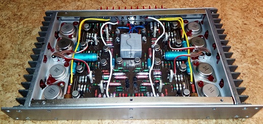

Dostal se ke mě tenhle "rack". Vypadá to na nějaký stereofoní mostový zapojení s KD607/617 na koncích. Kupa operáků. Podle popsaných svorek jsou přípojný místa: REP, REP, ZEM, VSTUP, + , SP, VSTUP, ZEM, REP, REP. Tedy nesymetrický napájení.
Odhadem konstrukce někdy polovina osumdesátek, celkem slušný provedení mechaniky, podle alá Tesla barvou zakapaných šroubů a nastavovacích prvků snad otřesuvzdornej zesák do auta. V prostředku to má relátko, který po přivedení spínacích 12V zapne napájení. Není to odpínání repráků.
Nepoznáváte to někdo? Není to nějaký DPA? Pokud je, kdy ty DPA vycházely, půjčil bych si ročník AR.
Zatím jsem si nelajznul ho pověsit na laborák zdroj s proudovou pojistkou. Netuším na jaký je napětí, zda auťáckých 12V či náklaďákových 24V nebo to vůbec není do auta a je to na podstatně větší napětí.

Nevím, kolik bylo DPA do auta, vím o DPA280 a ten vypadal trochu jinak.
http://www.zewel.tuliscz.com/galerie_dpa.php
#3 Příspěvek od sinclair »
Dyť je to DPA235...Příloha AR1990.

Já si myslel, že to je nějaký DPA ale v AR seriálu v roce 1992 nebyl. Taky mě přišlo divný, že v tom není jedinná součástka mimo RVHP, takže to muselo být starší. A ono jo, příloha 1990.
Díky za identifikaci!
A propo, jestlipak zvládne tohle zapojení náklaďákových 24V a kolik pak by to potom mohlo mít watíků do 4 ohmů? 40W?

Pro napájení 24V /přesněji 24-27V/ by se v DPA235 muselo pár věcí upravit. Ale nic dramatického.
Jeden kanál by pak mohl dávat do 4ohm okolo 45W, do 2ohm něco málo pod dvojnásobek. Ale obávám se, že KD605/615 by už bylo kvůli 2 ohm zátěži nutné vyměnit za dobré, značkové 2N3055/MJ2955 v TO3, neboť ty mají dovoleno 15A/117W.
KD605/615 a jejich 10A/70W by papírově a horké moc bezpečné nebyly.
Do 4 ohmů, při tomhle napájení a tomto úseku SOA ještě jo.
Není relevantní, že si myslím, že by to s přirozeným signálem ta KDčka dobře ustála i do 2 ohmů. SOA je SOA a přes to nejede vlak :-)
Deset ampérů a současně při dostatečně nízkém napětí je pro strukturu druhu KD60x jako nic.
Mockrát jsem se na vlastní pracky přesvědčil, že přesto, že ten fatrc křemíku už měl po takovém martyriu být dávno protavený, tak se tak nestalo, statečně držely všechny. Konkrétně při Uce něco okolo 6V a Ic téměř 15A, nikoli ale trvale, zhruba ve 2-3s úsecích s mezerou skoro 10s.
Je hrozná škoda, že není k dosažení šikovný komplement ke KD503, že ti osli v Rožnově, co o tom rozhodovali, normálně zachrápali a současně s KD615-617, která jim nedělala sebemenší potíže, neudělali i větší variantu jako komplement ke KD501-503. To by bastlířům, hifistům i dřívějším PAčkařům ubylo starostí..Jestli se nepletu, tak podle vyprávění pamětníků vychází původní KD503, spáchaná v roce 1973 z popudu Vráblí, z motorolácké 2N5303 a ta určitě nějaký komplement měla. Něco podobného, jako bývalé 2N5745 a podobné, používané zhusta v průmyslových krámech. Snad někdy 1990 byly pokusy KD5745 nabídnout, ale už bylo 15 let pozdě holt...
Dvacet ampérů je dvacet ampérů :-) A ať si říká kdo chce co chce, tak KD503 je skvělá. Dnes už bohužel ne-že-nevyrobitelná, ale nezaplatitelná. Už jen ten flák mědi co by stál..
Ale na tuhle aplikaci budou 3055/2955 ideální. Ale zásadně v TO3, žeáno.

Jsou v tom KD607/617 (80V/10A/70W) Na těch 24V jsem se ptal kvůli vážnýmu zájemcovi z rodu kamioňáků.
#8 Příspěvek od sinclair »
Já myslím, že v tom mém příspěvku toho moc nejasného není - nebo jo?
Jsou to stejné tranzistory, jen s vyšším Uceo, jehož tu ale není využito.
Zde hraje podstatnou roli jejich Ic max a Pc max a ty jsou stejné, jako u KD605/615. Proto píšu o 2N3055 a MJ2955 - v tomto zesilovači jejich nízkých 60V sice ani nevyužiju, zato ale pro větší bezpečnost provozu v horku potřebuju jejich 15A a 117W.
Slušely by tomu nějaké ještě lepší tranzistory, o jakých píšu - třeba jen s Uceo 60V, ale Ic max třeba 20A a Pc 150-200W.
Pak bych to i do 2R považoval za bezpečné i na 24-27V a ve vedru.
Mimo zmíněné drobné úpravy toho okolo, samozřejmě.
