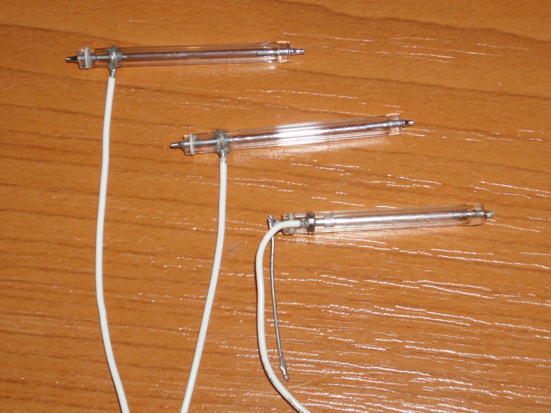

Kdyby náhodou někdo věděl označení těchto výbojek, tak by to bylo super.
Na fotkách to není moc vidět, ale pod tím kroužkem třetí elektrody je na vnitřní elektrodě o něco mohutnější váleček než na druhé straně. Podle informací výše je to tedy katoda. No uvidíme. Jedna, ta s připájeným drátkem, je vyndaná z nějakého majáčku. Druhé dvě jsou úplně nové, nikdy nepoužité, koupené ze zvědavosti na lednové burze v Praze za asi pět korun kus :D

Tyhle malé lineární výbojky mají z 97% katodu u zapalovacího vývodu.
Jelikož ve stejném rozměru dělá podobné výbojky asi tak 50 výrobců, těžko zjistíš jejich konkrétní typy.

Ještě doplním zapomenuté údaje:
Průměr baňky: 3 mm
Délka baňky: 34 mm
Spíše mi jde o to, jaké asi použít napětí a energii záblesku. Asi to budu muset zkusit.

Mno, asi to bude něco jako FTL3230, max. provozní napětí 400V, pracovní napětí 200-400V, odhadem 20Ws/min.
