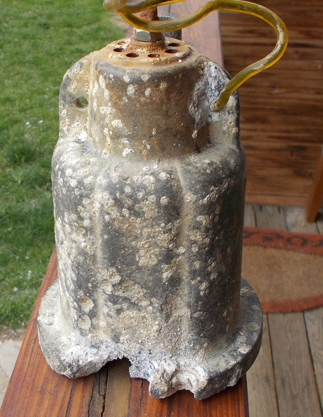

Takže seřízení se nekoná, protože byl hliníkový plášť prožrán. Zítra běžím koupit jiné.

Prezrany alebo presuchany?
stasek
Příspěvky: 2183
#10 Příspěvek od stasek »
Prožraný, nepravidelná díra průměru cca 1,5 cm.

stasek píše:Prožraný, nepravidelná díra průměru cca 1,5 cm.
Zdravím, mám tady jeden kousek se spáleným elektromagnetem. Hliníkový obal je v pořádku. Jestli si přijedeš, může být tvůj.

Díky za nabídku, ale do Ostravy ze Znojma nepojedu. Čerpadla tohoto typu používám ve vrtu už cca 20 roků. Obvykle shořelo vinutí. Tady kupodivu vinutí vydrželo, ale došlo k výrazné korozi-zakvetení hliníkovýho pláště. Různě jsem díly kombinoval, ale původní typy byly vyráběny se sáním odspodu a ty díly se na tento typ, co má sání shora, nehodí. Stejně mám pocit, že ke korozi pláště došlo díky nějakýmu úniku el. proudu, protože i když voda má hodně manganu a železa, tak nikdy tak katastrofálně čerpadla nedopadla. Další možnost je ovšem, že slitina ze který je plášť vyroben je nějaká pofidérní. Kupuju vždycky ty nejlevnější typy, protože vydrží ta 2-3 sezóny.
