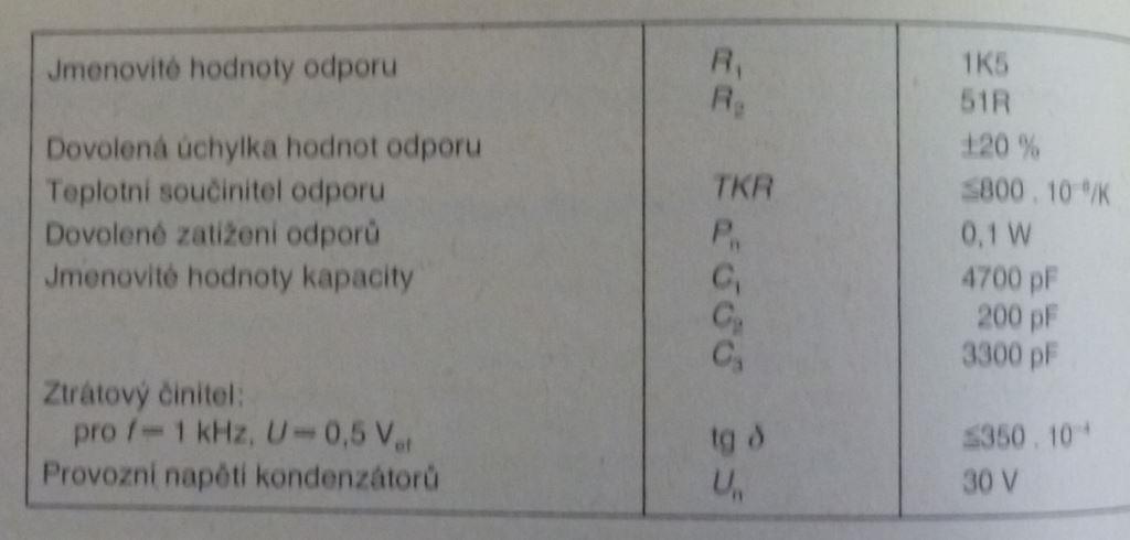

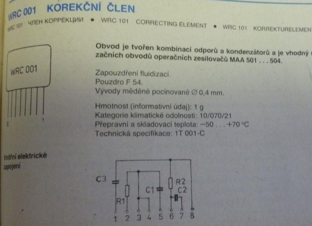

V konstrukčním katalogu díl 1. Integrované obvody na straně 513 je IO WRC 001 korekční člen. Je tvořen kombinací odporů a kondenzátorů a je pro IO MAA 501 až 504.
V tom katalogu jsou hybridy na asi 400 stranách a jiný "korekční člen" tam není, ani IO s tímto značením (WK 06065).
Odpoledne se zkusím podívat do katalogu konstrukčních dílů, pokud bude čas.

#13 Příspěvek od barnodaj »
To je asi ono, celkem k ničemu? :(
