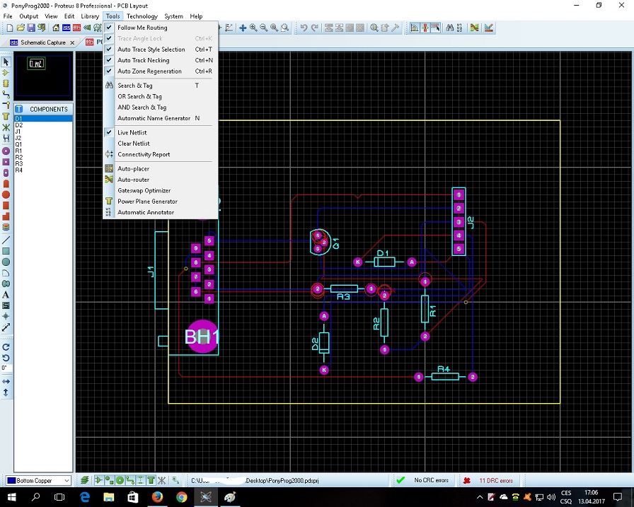

Na to jsem už přišel jak to udělat ale teď potřebuji radu jak donutit auto-routera aby se navrhla jen jednostranná deska teď mi navrhuje oboustrannou desku to nepotřebuji.Zkoušel jsem strýčka googla ale nenašel nic .Já vím že to tady bylo určitě probíráno mnohokrát ale moje hlava je děravá :oops: díky
Příspěvky: 14460
#3 Příspěvek od masar »
V menu Tools - Design Rule Manager - Net Classes navol pouze jednu vybranou vrstvu, např. Bottom Copper.

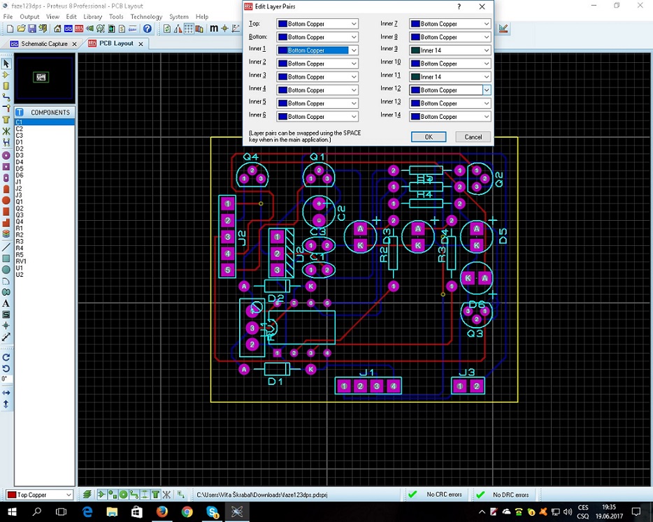

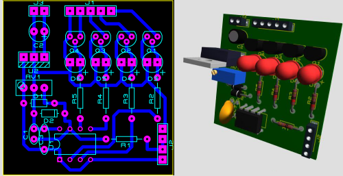

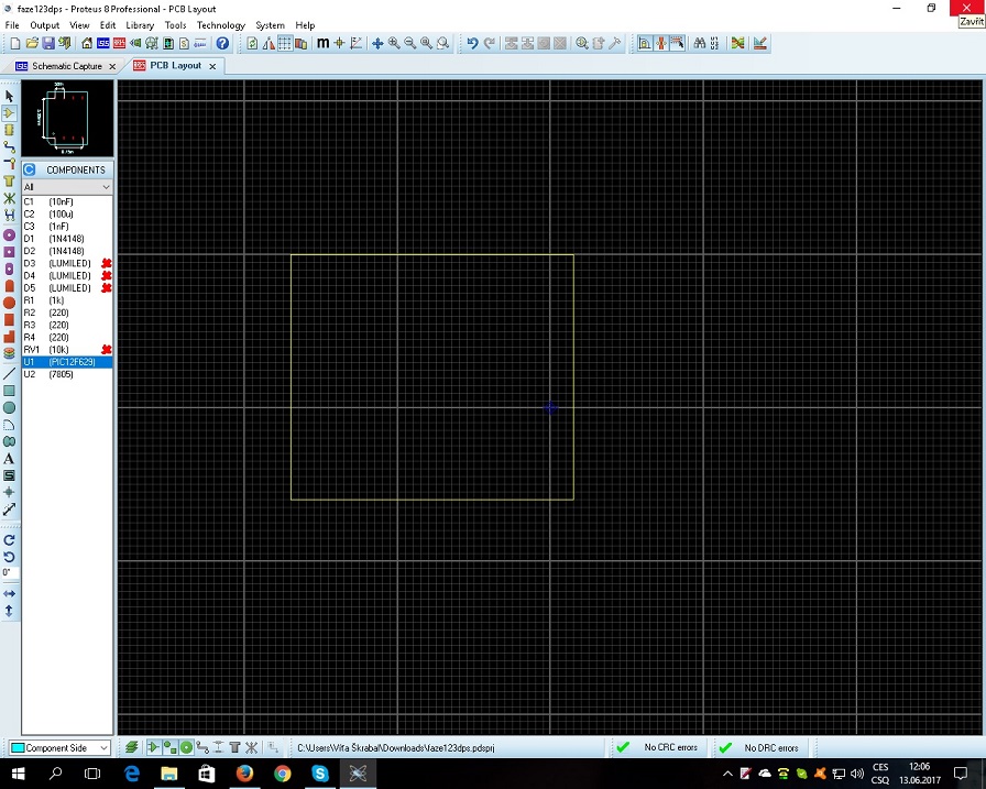

Nevím jak na to viz přílohy asi se podivíte jasný nesoulad mezi schématem a pokusem o návrh desky plošných spojů ale nemůžu ten návrh smazat aby si mohl udělat nový vždy když přepnu na desku dps se tam ukáže ten starý jestli mi trochu rozumíte :oops: ještě do toho držím telefon u huby při psání tohoto příspěvku díky

Kurňa, navrhovat dva dny plošňák na takovej složitej obvod.

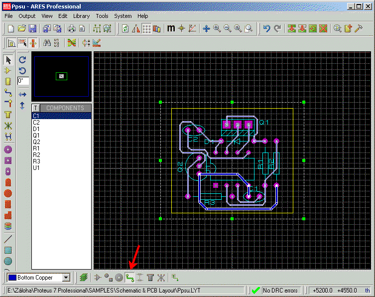

Příspěvky: 14460
#6 Příspěvek od masar »
Smazat nepovedený spoj jde pravým kliknutím na spoj a potom klik na Delete Route. Smazání celého návrhu vybrat celou desku (tažením přes desku pravým nebo levým myšítkem) a pak klávesou Delete při zapnuté volbě (viz šipka). Pak můžeš routovat znovu.
:wink:

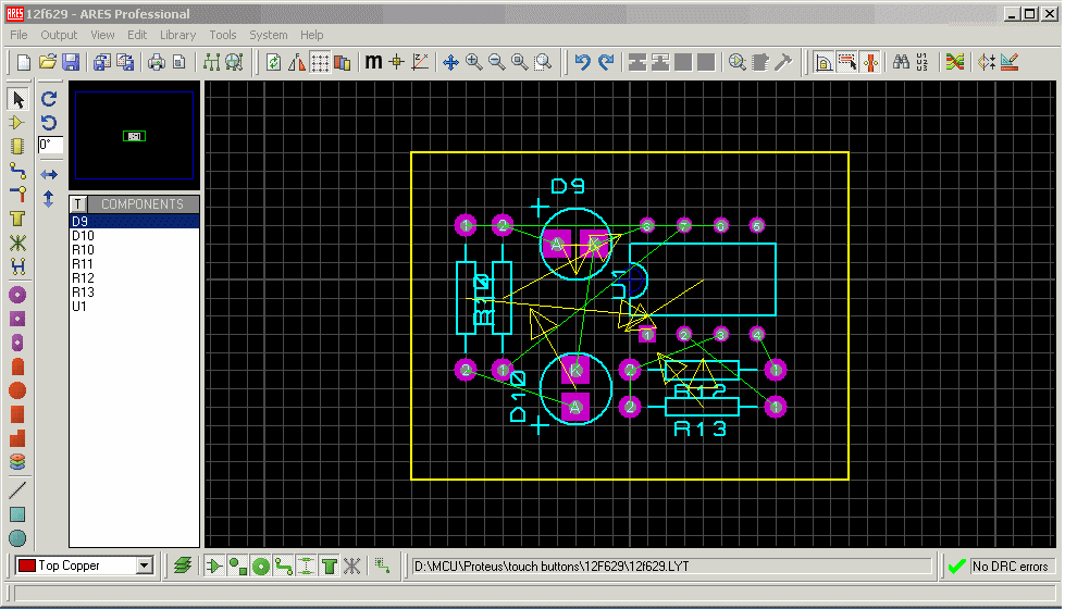

Jak přehodit patici pic12f629 v návrhu například původně na "normální" a tak dále viz příloha díky

Potřeboval bych poradit jak nastavit proteus aby to navrhlo jednostrannou desku ne oboustrannou jak se mi náhodou podařilo navrhnout viz příloha díky
(270.76 KiB) Staženo 165 x
Příspěvky: 14460
#9 Příspěvek od masar »
A přečetl sis moji odpověď výše?
:wink:
Příspěvky: 14460
#10 Příspěvek od masar »
Mně to jde takto:
Obrázek
Nový Autoroute se musí spustit až po smazání spojů (nebo vrácení) do fáze "vzdušných" spojů.
:wink:

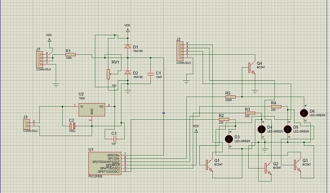

pro masar: velice mi pomohl ten tvůj gif ale jak dělám tak dělám tak mám tam nejméně 4 propojky a hlavně ti spoje jsou tenké.Protože jsem nenašel návod jak to vyexpedovat do DSN souboru tak tady dávám schéma ze kterého bych potřeboval udělat jednostranný tisčák díky
(289.16 KiB) Staženo 220 x
Příspěvky: 14460
#12 Příspěvek od masar »
Hlavně to schéma je strašné, kromě toho, že je nefunkční. Ty LED nemůžeš zapojovat mezi B-E tranzistorů, jsou tam pak na nic a ...
Hodnoty odporů jsou pak také špatně...
Než navrhneš spoje, navrhni si správné (funkční) schema. :wink:

Já vím že je nefunkční o to v tomto případě nejde pokud se týká Led tak když tam bude tranzistor něco spínat tak tam nedám LED na ten konkrétní výstup , a hodnoty odporu až to budu osazovat tak tam dám hodnoty které tam mají být,akorát jsem nenašel správnou patici pro trimr jak si tak vybavuji tak se prodávají jen na ležato a tu patici jsem bohužel nenašel. díky
Příspěvky: 14460
#14 Příspěvek od masar »
Jenže když tam některé LED nebo tranzistory nebudou, nemusí pak vycházet propojky...Ale je pravda, že i tak by tam žádné být neměly.
:wink:
Příspěvky: 14460
#15 Příspěvek od masar »
Když vyjdeš autorouteru trochu vstříct s rozmístěním součástek, zvládne to i bez propojek. A to jsou tam ještě značné rezervy.
:wink:
Jak už jsem psal, ty LED současně s tranzistory jsou nefunkční. Pro zachování jejich funkce je lze zapojit do série s bázemi tranzistorů, tzn. použít např. nízkopříkonové (nebo vysokosvítivé), aby do bází nemusel téci velký proud.
