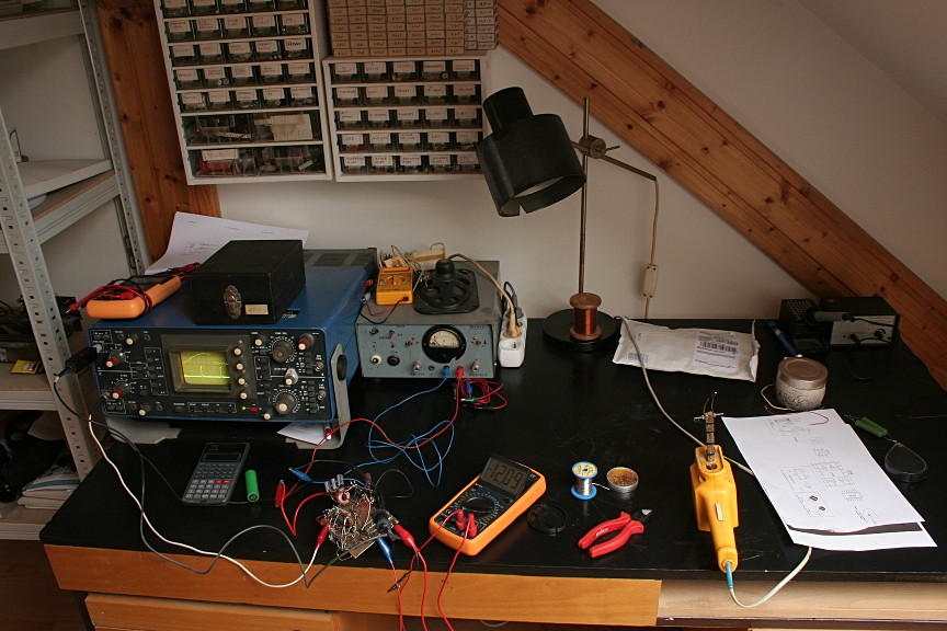

Nevím, nějak nemůžu najít to téma, co tady bylo, byly tam fotky našich krámků a chtěl jsem se dneska pochlubit nově pořízeným šrotem pracovního stolu a k tomu krásným starým osciloskopem BM566- viz fotky.
Dělám na vrabčím hnízdu měniče 3,7V->12V/50W, co jsem ve volných chvilkách navrhnul. Spodní stopa ukazuje průběh na gate spínacího MOSFETu a horní stopa, to je nalupovaný ten sám signál kanálu A s druhou časovkou osciloskopečku, která je fakt dost COOL. Spouštění časovky je kanálem B (nezobrazený), ten beru přímo z oscilátoru měniče. Trochu tam zakmitává buzení, asi to bude chtít přihodit wwwwwodpor, aby se to trochu zklidnilo. Zapíná to za asi 1µs (to neva, jedeme v discontinuous režimu), dolů to seběhne za asi 50ns ( :-) ). Tranzistorový budič.

Juro, nalep si na to BMko tu kaukulačku, a hned budeš mít z analógu "dygytál" :D

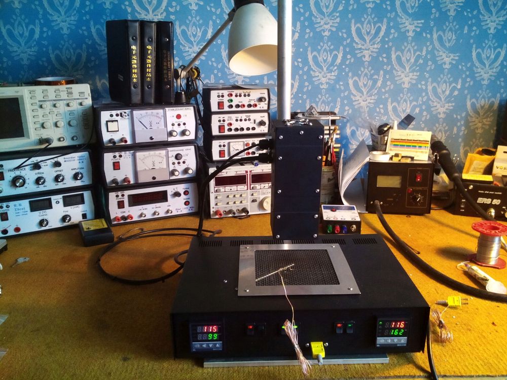

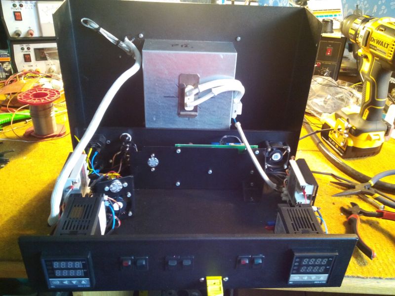

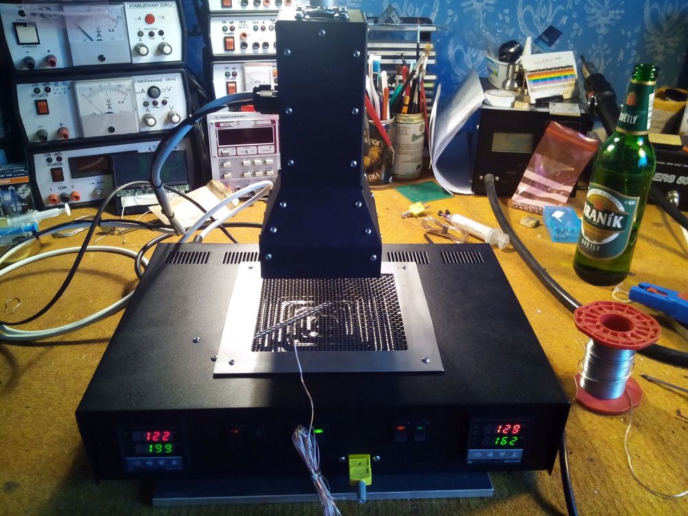

Taky sem se dnes bavil. Konečně pomalu dodělávám předehřev a dohřev :wink:
Je třeba začít uklízet...
(168.63 KiB) Staženo 608 x
(166.82 KiB) Staženo 519 x
čistá čína s českým provedením..
(98.74 KiB) Staženo 422 x

Koukám, že zdrojů není nikdy dost :) Zaujaly mě ty krabičky, to je co za typ? A kde je kupuješ?
A možná hloupá otázka, ale k čemu slouží ten předehřev (což tak nějak tuším že je na předehřátí desky před pájením, ale není mi moc jasné, k čemu to je dobré při ručním osazování) a k čemu ten dohřev? Ten skutečně netuším. Prosím, nebrat jako provokaci.

Ty krabičky jsou normální U-KP z GMe/GES. Vím, že mají omezení do 50V - ale vevnitř mám vsazeno vždy ocelové dno a na něm tráfko. Pokud to není dvojitá izolace vše zeměno
Zdrojů není nikdy dost. Fakt, že ten vlevo dole je 50-750V podle zdejšího fora (díky Forbiddden :) )
Pak dva regulovatelné 0-25V 0-2A a ten NGSM sem vzal skrze možnost programování ramp. Moc často ho nevyužívám.
Ty menší krabičky ve středu sou spíš testery, které sem stavěl v průběhu studentských let - měřič kapacit, tester IR DO, Sledovač...
Předehřev slouží k sundávání a osazu na větších PCB. Už mě nebavilo furt někde mávat velkou horkovzduškou - naposledy přišel soused, jestli mu sundám IC z arduina mega a hodím na druhou desku. Sem tam osazuju nějaké desky s více SMD, tak to občas využiji a ten dohřev zhora je spíš pokus - byť tam dodělám držák i na HOT AIR zkusím s tím začít nějaké BGA, kamarád mě uhání pár deskama z NTB a KO grafikama, které pošly na kuličky.. Aktuální sestava je 800W spodní ohřev a horní IR 450W (80x80) nebo 250W (60x60)
Ještě tam není vidět můj TM5000 systém s proudovou sondou a stěnu pořadačů mars plných smetí :wink:

Pájení SMD součástek na předehřevu je úplně jiná liga- cín krásně zatéká, nemusí se přidávat tavidlo, zvýší se rychlost...
A pro osazování BGA obvodů je to skoro nutnost.

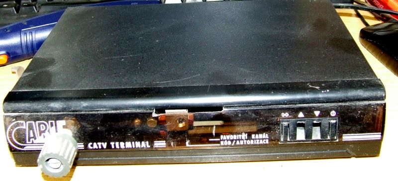

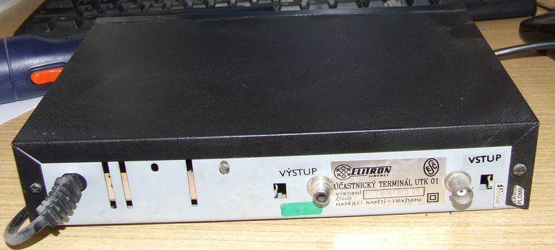

Sledovač s testerem DO mám v jednom balení. Aneb co před asi 15 lety dům dal :D
Dokumentace snad ani není třeba- zdroj dává 5V pro přijímač DO a 12V pro NF zesilovač. Přijímač DO je ze starého videa, na výstupu má pověšený PNP tranzistor se společným E, na C je proti zemi pověšený reproduktor (s omezovacím odporem) a paralelně na něj LED (aby signalizace příjmu příkazů z DO byla i akustická, i optická).
NF zesilovač s notoricky známým IO MBA810 je ze staré televize, jen vyměněny vadné elyty. Vstup je na BNC konektor, za něm je potenciometr a pak rovnou do modulu zesilovače. Na výstupu je Cinch, do kterého připojuji sluchátka, která mají paralelně spojené L a P měniče.
Původně jsem to stavěl jako dočasnou věc, ale zase se jen potvrdilo to, že jednotka dočasnosti je jeden FURT :D
