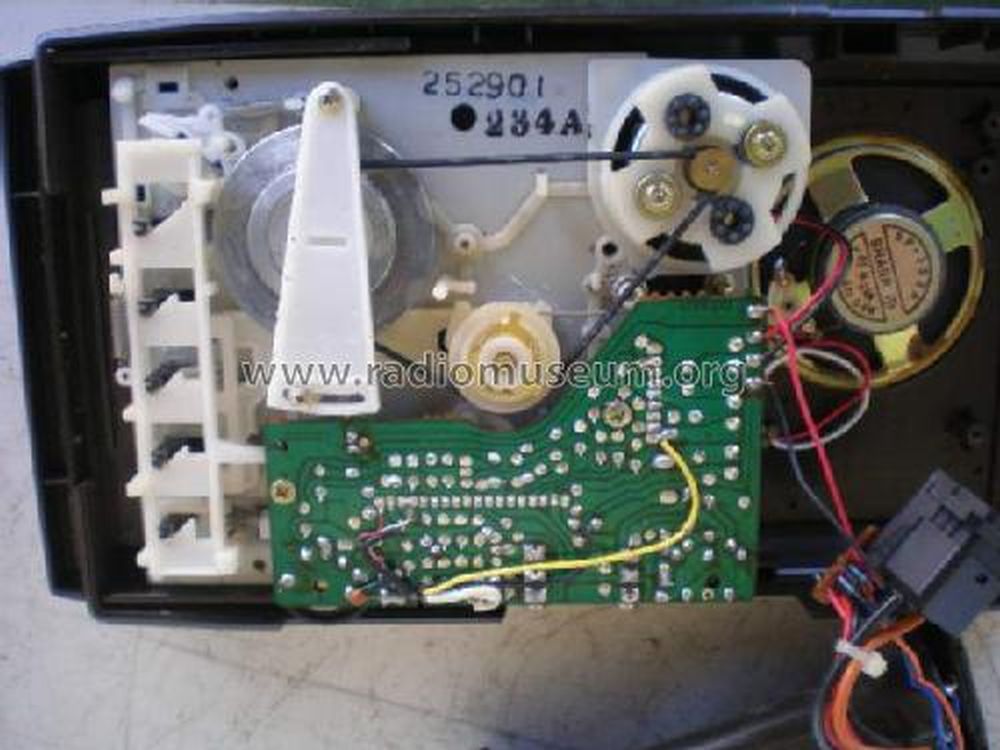

Dobrý den, dostal jsem tento kazeťák, že když si ho spravím, je můj. Točil se prve strašně pomalu, tak pomohla kapka oleje. Ale strašně šumí, hraje přitom velice potichu, potenciometrem to asi nebude. Nemáte někdo schema? Příp. na co kouknout? Nikde nic vyteklého ani viditelně poškozeného.

#4 Příspěvek od ok1hga »
na tohle se schema velmi špatně hledá . . .
. . . ale snad ani nebude potřeba, dalo by se to i nakreslit.
Můžeš udělat kloudné fotky z obou stran desky ?

#5 Příspěvek od Devo70 »
Prestriekaj prepínač play/record na DPS čistiacim sprejom na kontakty (Kontox...) a pomačkaj s ním dlhšie, nech tekutina zatečie všade. Je z opačnej strany, ako je ten dlhý rad spojov. Častá závada.

#12 Příspěvek od MH111 »
Zase máte pravdu. Už to šumí, ale už je tomu alespoň rozumět. Motor na sobě nemá nic, ještě jednou jsem vše osmastil a usušil, lze to už poslouchat. Ale chtě nechtě budu muset odpájet drátky od motorku abych pořádně vyčistil ten přepínač a vyfotil to zespodu. Tohle není Talisman, to je mrňavý a na tišťáku a část je přístupná jak peníze.

#13 Příspěvek od Michal22 »
Tohle je ještě zlaté zařízení- jeden malý plošňák, na kterém je všechno.
Odfoť to z obou stran a uvidíme.

#14 Příspěvek od MH111 »
Mechanika už v podstatě v pořádku, až najdu zase chvíli tak odpájím ten motor a vyfotím to. Případně prohřeji spájená místa.
