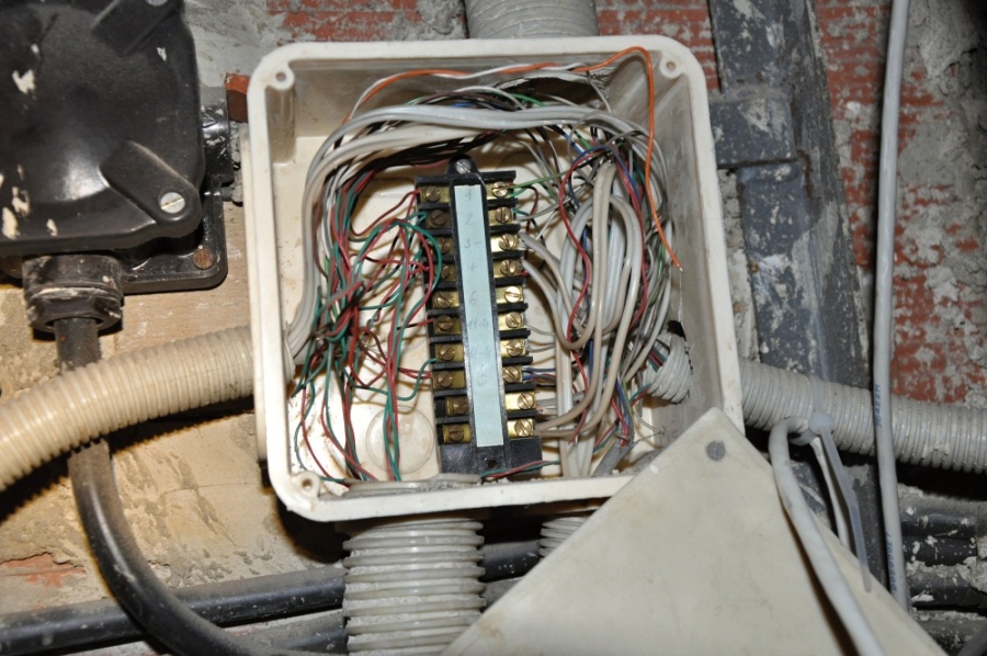

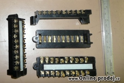

budu rekonstruovat domácí telefony u nás v bytovce a na každým patře je svorkovnice co je níže na fotce, ale po 40ti letech jsou ty mosazný plíšky a šroubky skoro černý a nějak jsem nikde na netu nenašel adekvátní náhradu. Tyhle svorkovnice sem nový taky nikde nenašel. Nevíte zda by se to dalo někde sehnat? Případně bych se nebránil očistě stávajících svorkovnic, ale nevím čím tu mosaz lehce vyčistit. Ideálně nějakej roztok, do kterýho bych to vše hodil, nechal působit a poté jen vylovil, opláchl a nechal uschnout.

Zkusil bych Sitol a pošmrdlat to kartáčkem. Mosazný, měděný nebo bronzový věci to čistí užasně, jenom to lehce přejedu hadříkem namočeným v Sitolu.

Mám nové nepoužité. Asi 6-8ks. Přesně teď nevím. Mosaz je OK. Byl by o to zájem??

Ono něčemu vadí, že ty mosazné díly jsou zčernalé? Nestačilo by jen dotáhnout šroubky a nechat to tak?

Nebude něco na tu mosaz třeba v ELCHEMCU? Mají různé vodičky třeba na zašlé Ag - jen aby to po použití později nebylo ještě horší než předtím.
Ono potom to řádně vypláchnout (když to nebude rozebráno do šroubku) asi nebude "žádná holá (_!_)" a když se to (zpoza šroubků) řádně nevypláchne (nezneutralizuje), bude to naopak korodovat dál :cry:

Podle mě je to hlavně zbytečné, vodit to bude i takto a navíc se může stát, že vyčištěný díl bude krásně lesklý, ale taky nevodivý...

Na zoxidovanú mosadz by mohol pomôcť aj ocot.

Zdarec, pokud vyšroubuješ všechny ty šrouby a vypadají ty mosazný spodky, tak bych je jen vydrbal ocelákem kus po kusu, nebo na rotačním dráťáku a vrátil zpět do bakleitovýho držáku (pokud vlastní bakelit je v pořádku). Já vím, že je to na rozdíl od chémie drbačka, ale máš jistotu, že při špatném zneutralizování Ti to nezplesniví měděnkou. A můžeš tím zaměstnat i děcka :-)

Zčernání většinou pochází z obsahu stříbra minimálně v povrchový vrstvě. Zčernání je pak následek výskytu síry ve vzduchu - a tady záleží opravdu na tom, jaký napětí na těch svorkovnicích je. Jestli to jsou nějaký nízkonapěťový signály, bude problém, pokud tam je 100V rozvod nebo dokonce 230V silovina, nějaký zčernání vůbec nevadí.

Karle - proč si jen domýšlíš a nečteš - už v zadání přece píše:
drabek06 píše:budu rekonstruovat domácí telefony u nás v bytovce a na každým patře je svorkovnice co je níže na fotce,...
takže je jasné, že tam bude mít tak 9÷12V :wink:
A navíc i podle foto to vypadá, že to skutečně stačí pouze oprášit a nedělat s tím jinak vůbec nic.
Jj - jen teď hledím, že to foto asi není jeho - bude nejspíš z NETu, tak teď už je to jen na autorovi vlákna, aby nás neblamoval nereálnou fotkou :cry:

Budu to dělat v 2-BUS verzi, takže tam bude 24V, ale to je celkem jedno. Fotka v prvním příspěvku je z netu. Nyní přikládám jednu z asi 5ti svorkovnic v domě. Některý jsou černější víc, některý míň. Asi extrém je druhej šroubek odshora na levý straně. Některý jsou celkem čistý, ale radši bych to vyčistil vše, ať vím že je vše jak má být.

Ze ja jsem si to nemyslel :) Proc tyhle svorky u dvouvodicoveho rozvodu DT? Psals, ze budes menit kabelaz, nahazej to ve stoupacce do packovych WAGO. Nebo do "venecku", pokud trvas na sroubovych svorkach.
