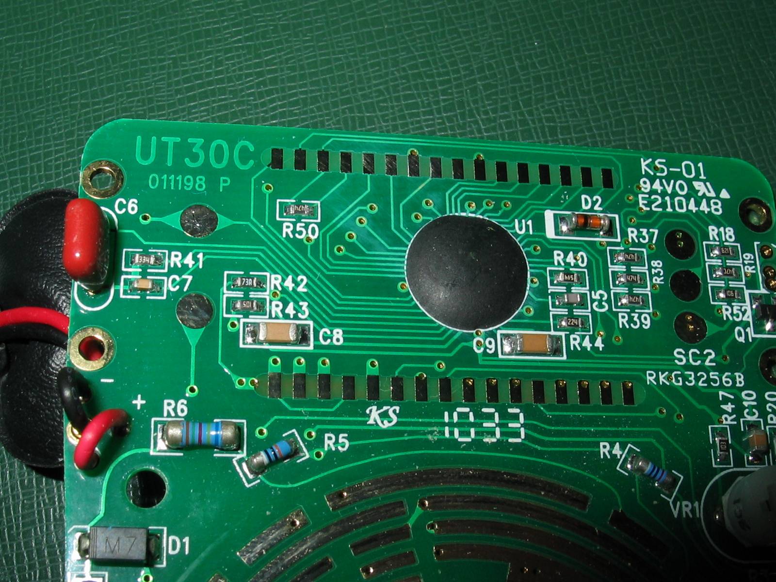

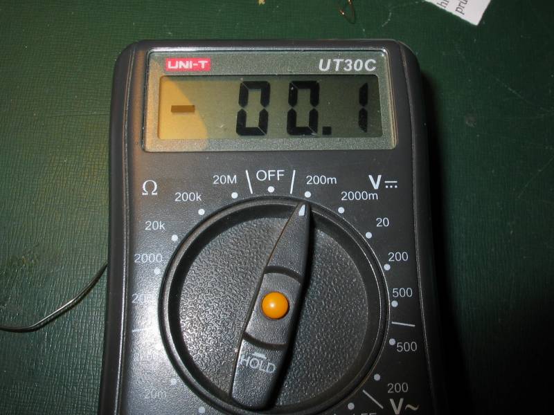

Multimeter UNI-T UT30C len tak bez priciny zacal zobrazovat nezmyselne hodnoty na vsetkych rozsahoch. Skace to od nuly po pretecenie. Otocny prepinac som skontroloval a pre istotu aj vycistil, nepomohlo. Ze by sa len tak zrazu 🤐 ten IO pod "flusancom"?

Jen tak pro jistotu- změní se něco, když zkratneš hroty, nebo je to pořád stejné?

Ahoj, baterii jsi asi už zkoušel ?! Já jen, že u mého byla příčinou takovýchto "výchylek" právě vybitá baterie. Jirka

Krystal tam ziadny nie je. Ked skratujem hroty, nic sa nezmeni. Bateria je dobra, ma >8V. Indikacia slabej baterie nesvietila.
Este nesvieti jeden segment displeja. Teraz som skusal pritlacat zozadu plosak v mieste flusanca a uz to nezobrazuje takmer nic...

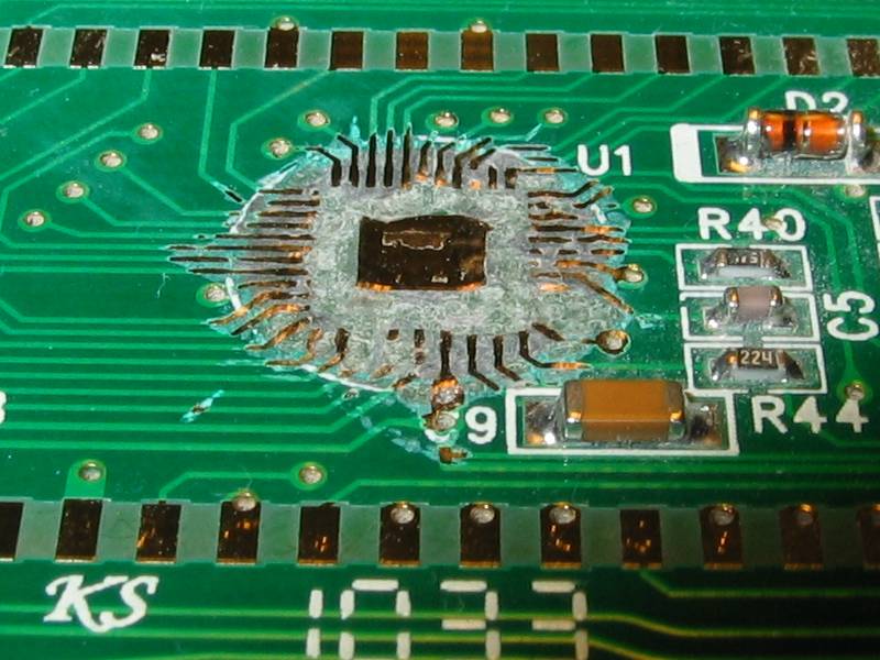

Schema asi neexistuje, bude tam asi CS7106 alebo nieco take (klon ICL7106 s HOLD a indikaciou slabej baterie).
Příspěvky: 37416
#6 Příspěvek od rnbw »

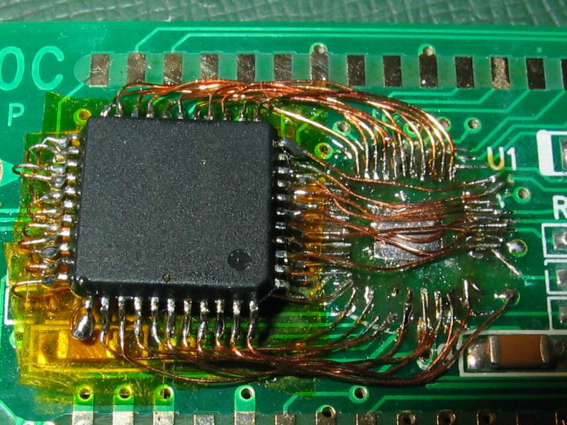

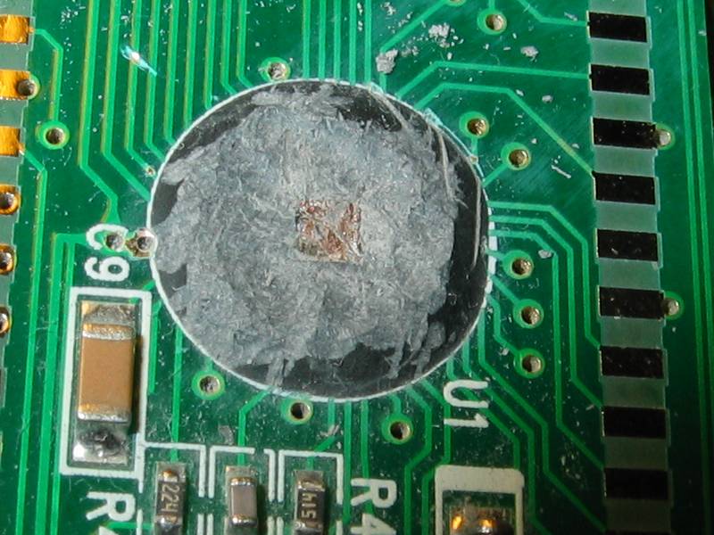

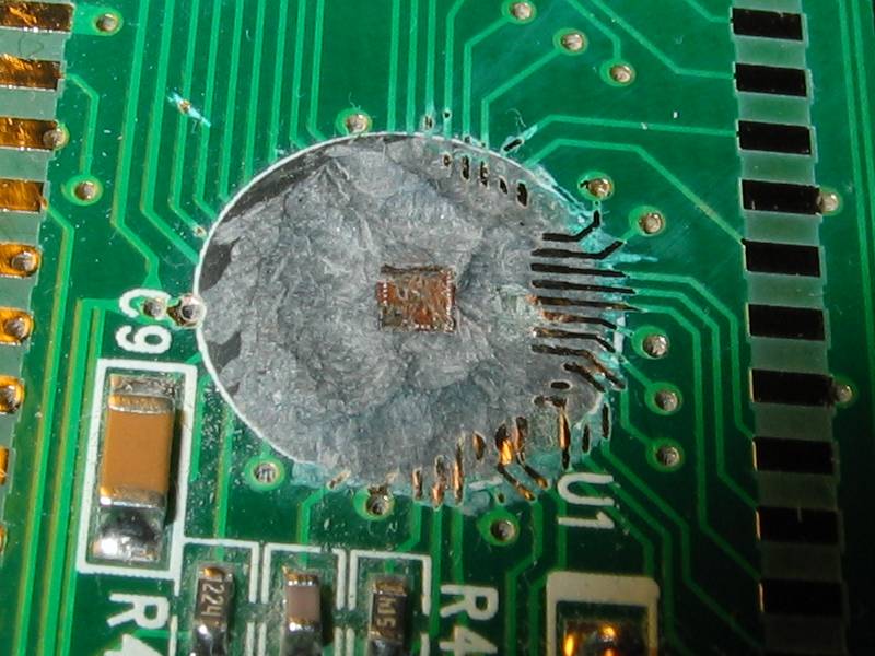

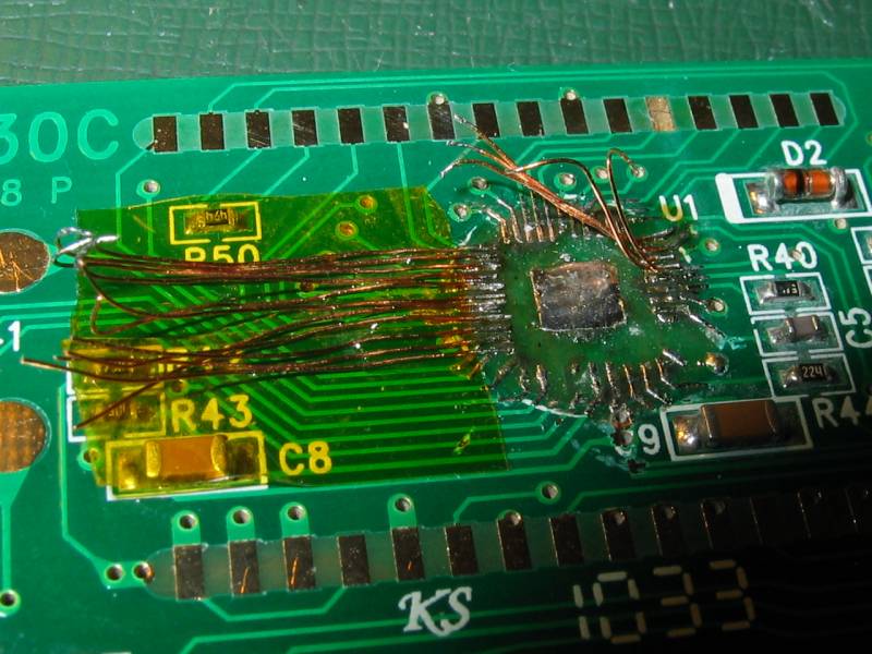

Povodny IO som odbrusil malou frezou. Rozlozenie jeho signalov je identicke s ICL7106CM44, akurat chybaju vyvody 1 a 2 (DEEN a INTEN).

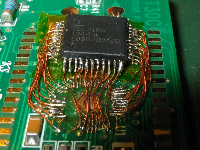

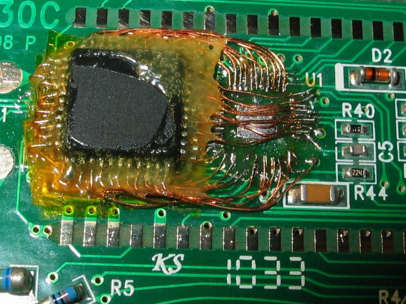

Pouzil som lakovany drot z nejakeho vraku usporky, lak sa da spajkovat. Nakoniec som to poistil sekundovym lepidlom a Chemoprenom.
Funguje to na prve zapojenie, trimrom pri displeji som doladil rozsah 200mV podla druheho multimetra.

Financne/casovo to nevychadza velmi dobre - usetrilo sa mozno 12 eur (+4 ICL7106, ktore mi zostali) a robil som to dva vecery pozvolnym tempom :D Ale je to dokaz, ze sa to urobit da. A konecne som videl, ako to vyzera pod tym flusancom.
