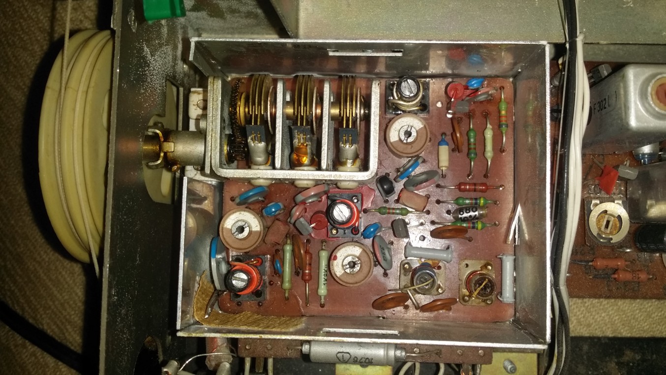

Dobrý den, potřeboval bych poradit s přeladěním tohoto tuneru na novou normu fm. Oscilátor jsem zkoušel posunout úspěšně nad 100 Mhz, ale mám problém se šířkou pásma. Pořád je rozsah jen +- 8 Mhz. Zatím jsem do zapojení nechtěl zasahovat, než se zkusím zeptat odborníků. Pár typů úprav jsem našel, ale nejdřív bych se chtěl poradit. Děkuji
PS je to úlovek od popelnice :-)

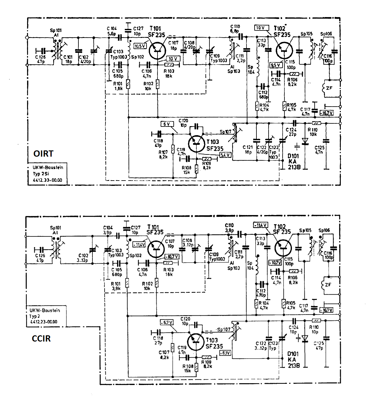

Když přelaďuješ jen cívkami, rozsah zvětšíš jen tolikrát, kolikrát zvedneš frekvenci oscilátoru ve stejné poloze ladicího kondíku.
Ten rozsah lasění je omezený paralelními kapacitami, těmi se musí začít. V první fázi obvykle není třeba ani na cívky sahat, to až budeš upřesňovat dolní konec stupnice. Tím zmenšením kapacit se totiž nejen posune dolní konec stupnice nahoru, ale hlavně se pásmo rozšíří na horním konci.
A teprve pak dojde na střídavé slaďování - cívkou na dolním konci rozsahu, kapacitním trimrem na horním.
Několikrát popsáno ve starších vláknech.
Porovnej si schémata tunerů Proximy pro obě normy, abys viděl, které součástky odpadají, a které mají jinou kapacitu.
Nepamatuju si, jestli původně Proxima pro NDR měla rozsah do 100 MHz nebo do 104 MHz, ale vzhledem k tom, že stejně máš jinou stupnici, která nebude dál sloužit, máš šanci tuner přeladit tak, aby chodil v celém rozsahu 87,5 až 108 MHz.

Kdyby bylo potřeba, zde je servisní manuál se schématy všech verzí tunerů i s výkresy desek.
#4 Příspěvek od ok1hga »
jak psal Hill, začni demontáží paralelních kapacit . . .
C101, C107, C121 podle výše uvedeného schématu . . .

Přelaďoval jsem to již před mnoha lety a také jsem pro změny použil schémata, která sem dal Hill. Jen si již nevzpomínám přesně, ale mám pocit, že jsem ještě ubral 1 závit z oscilátorové cívky. Po sladění bylo pak k poslechu celé pásmo až do 108MHz a rádio mělo velmi dobrou citlivost.

Ano, to by souhlasilo. I při zmenšení paralelní kapacity tak, aby rozsah přeladění oscilátoru byl fomax = 1,21*fomin, začínala stupnice někde na 79 MHz (a pochopitelně končila kolem 98 MHz),
Zkoušel jsem to posunout bez ubrání závitu pomocí hliníkového jádra, ale oscilátor už občas vysadil, tak musel ten závit pryč a původní jádro zpátky.

Děkuji mockrát všem za rady a servisní manuál. Rádio se povedlo, závit jsem neubíral, ale jadýrko je skoro venku. Citlivost je dostatečná. Řídil jsem se podle schémy od Hilla, krom demontáže C101, C107,C121, jsem měnil C118 za 27pF a C124 na 10pF. Zapoměl jsem na C112 měl by být 470pF místo 680. Ale asi to tolik navadí. Jenom když vytočim ,,stupnici,, pod 87.9Mhz nadoraz, přijde mi že to přeskočí na 108Mhz jakoby parazitně. Ale to už řešit nebudu, jsem rád, že to hraje :-).

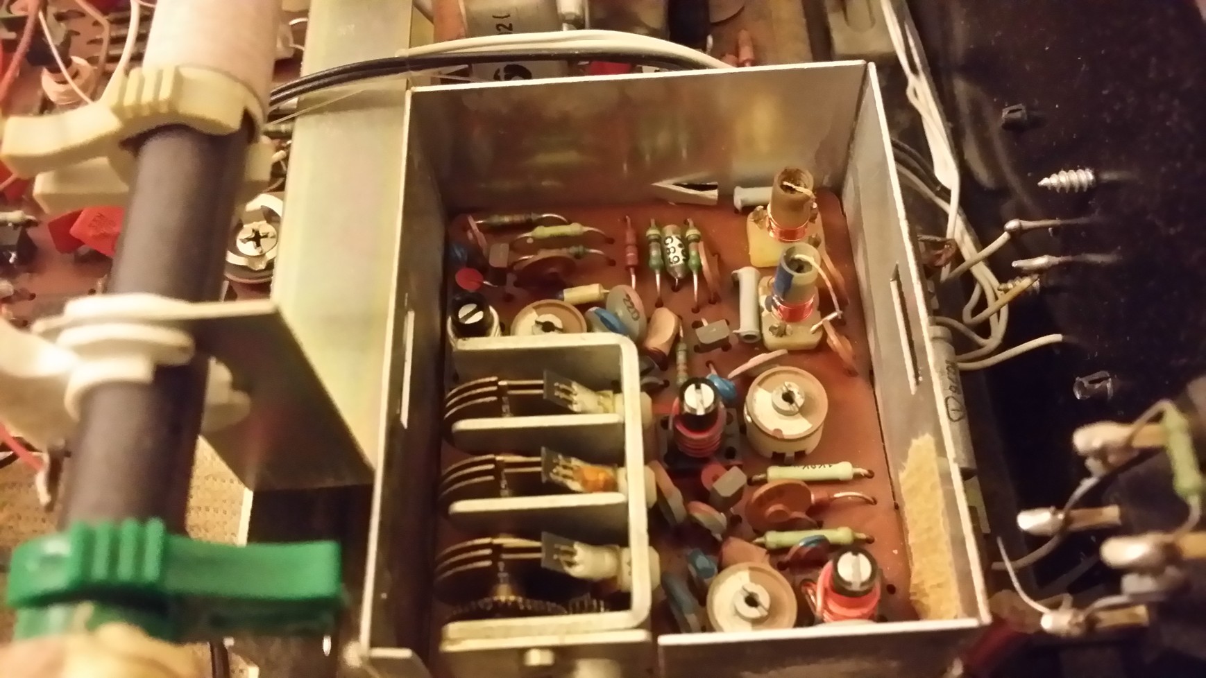

Ano, mam tu jednoduchý FM transmiter. byl nastaven na 108Mhz. A při krajní poloze cca pod 79 - na konci stupnice to trochu ,,lupne,, a jde slyšet vysílaní ze 108 vypadá to trochu jako zkrat. Ono, měl jsem stim přeladěním docela problém, po úpravě byl pořád tuner necitlivý (skoro nereagoval na anténu). Pak jsem jentak náhodou pohnul keramickym kondenzátorem někde před oscilátorem (byl opřený o cívku) A ejhle najednou se to rozehrálo. Tak jsem trochu doladil cívky a varikapy na nízké a vysoké frekvenci a radši to složil dokuď to hraje.

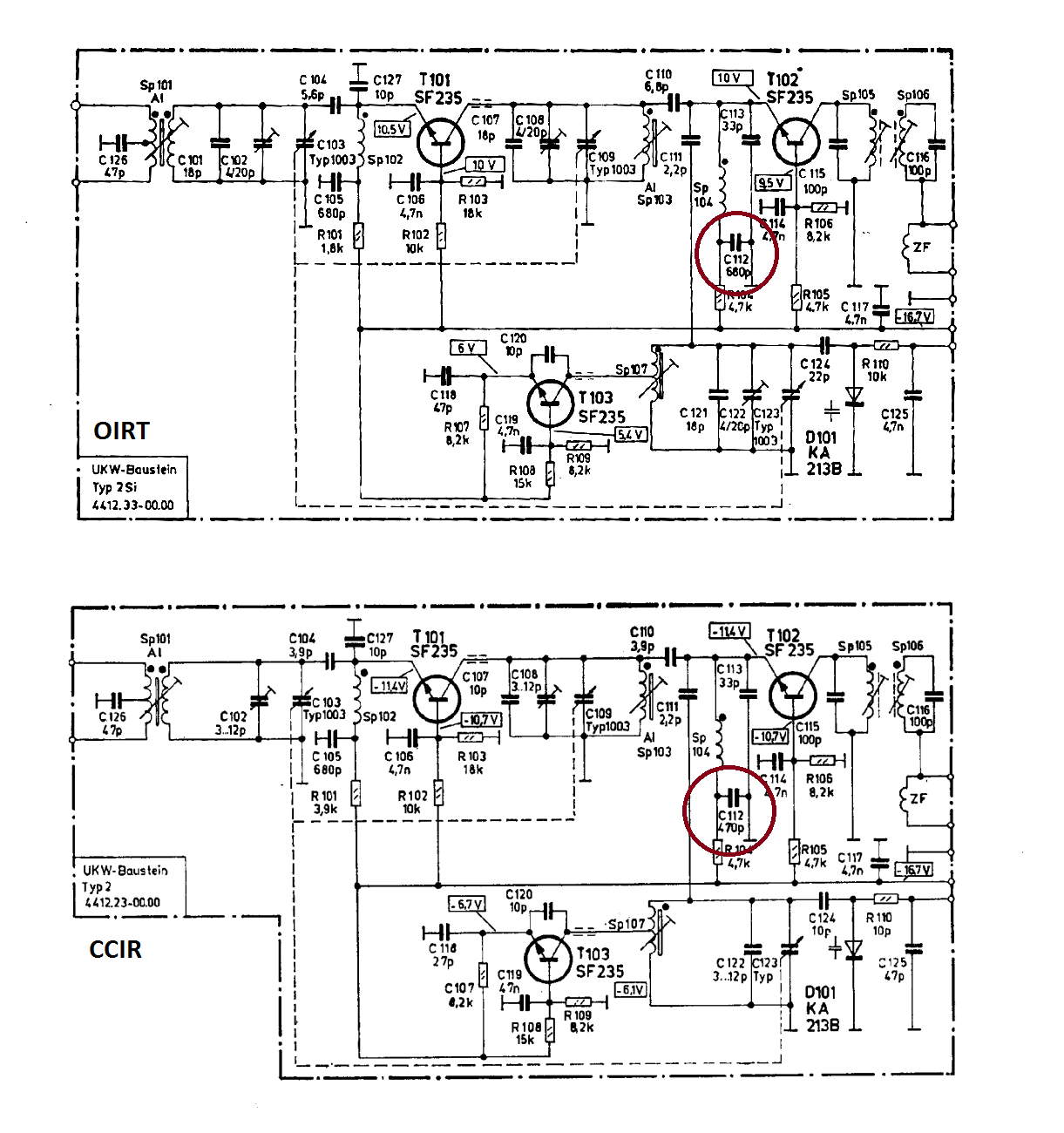

Jinak, zapoměl jsem vyměnit tento kondenzátor:

Hodnota kondíku C112 asi nebude kritická, když se dělala i verze tuneru, kde byla kapacita 4n7. Především blokuje napájení emitoru směšovače, v prvních verzích tvořil s L104 sériový laděný obvod, který jednak zabraňoval zpětnému průniku mezifrekvenčního kmitočtu zpět na vstup, ale také na mf kmitočtu snížil impedanci v emitoru směšovače a zvýšil tak jeho směšovací strmost. Jenže to vyžadovalo pro každý C112 jinou L(Sp)104.
S tou původní kombinací to šlape, nech to tak.
