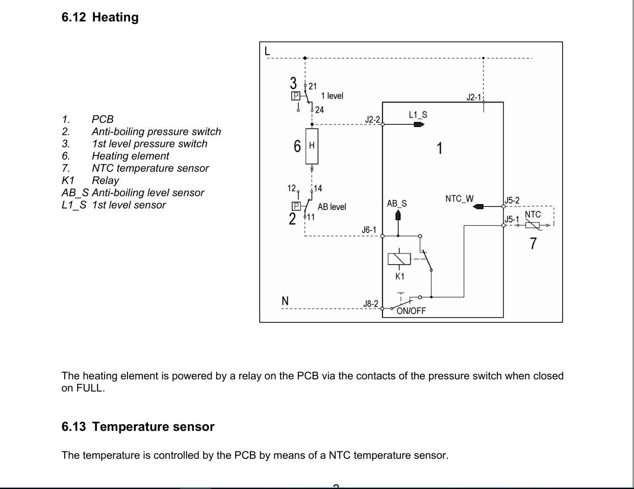

Manuál (maďarsko-anglický ):
http://leteckaposta.cz/625115968
Jestli to dobře chápu, tak kontakty z obou svorek topného tělesa jdou na tlakový spínač. Znamená to tedy, že po výměně tlakového spínače by závada měla být odstraněna?

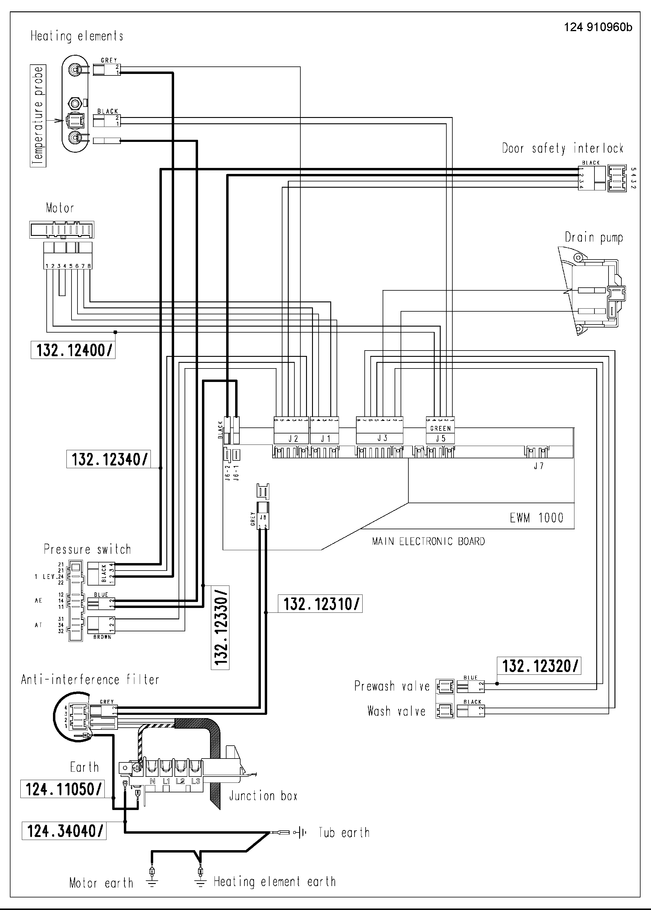

Ještě vložím schémata:
[/img]
Heating elements.png- (238.69 KiB) Staženo 347 x
Heating.jpg- (92.68 KiB) Staženo 387 x
Těleso může mít zatepla nižší odpor, záleží na jeho teplotním koeficientu.
EDIT: Po tom, cos vložil schémátka, vídím, že se nám rozpíná i zem
Koukni na relátko K1, jestli spíná, můžou bejt vypálený kontakty.

Vyhřátý relé poznáš kolikrát i bez měření, jeho krabička může bejt teplem zdeformovaná a/nebo ztmavlá (pokud není od výroby černá), taky ověř studeňáky a oxidace kolem něj a kolem konektoru mezi deskou a topným tělesem. Není to nic složitýho, stačí na to povětšinou pípák (test vodivosti na měřáku).
— Winston Churchill
Takže to vypadá, že musíme hledat na druhý straně, u presostatu (3).
— Winston Churchill
Metagold: Kdyby L a N bylo prohozeno, mohl by to dělat vadný tlakový spínač? Napouštění vody ale je OK respektive voda je někde po spodek dvířek.
Večer tedy zkusím odpojit jednu svorku topného tělesa, abych zjistil, kudy vlastně ta fáze vede a pak budu bádat dál - prozkoumám druhou stranu k nuláku.

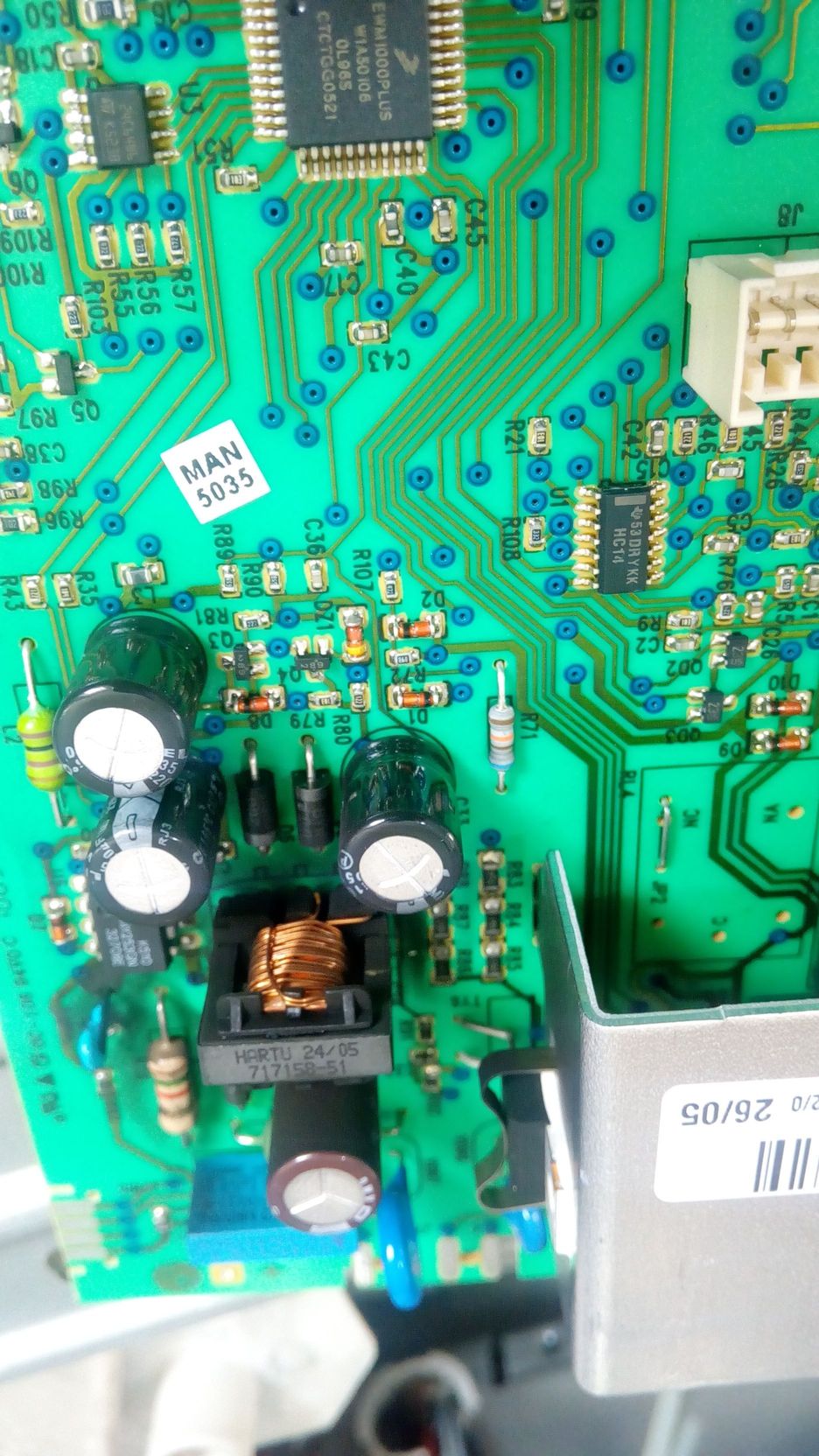

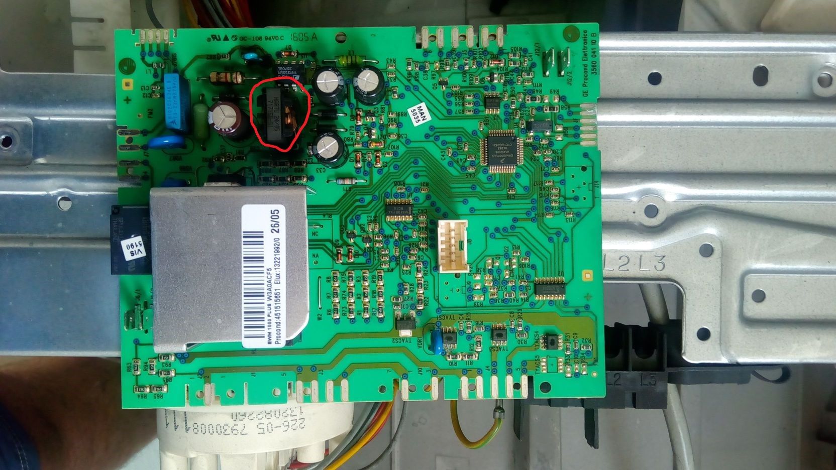

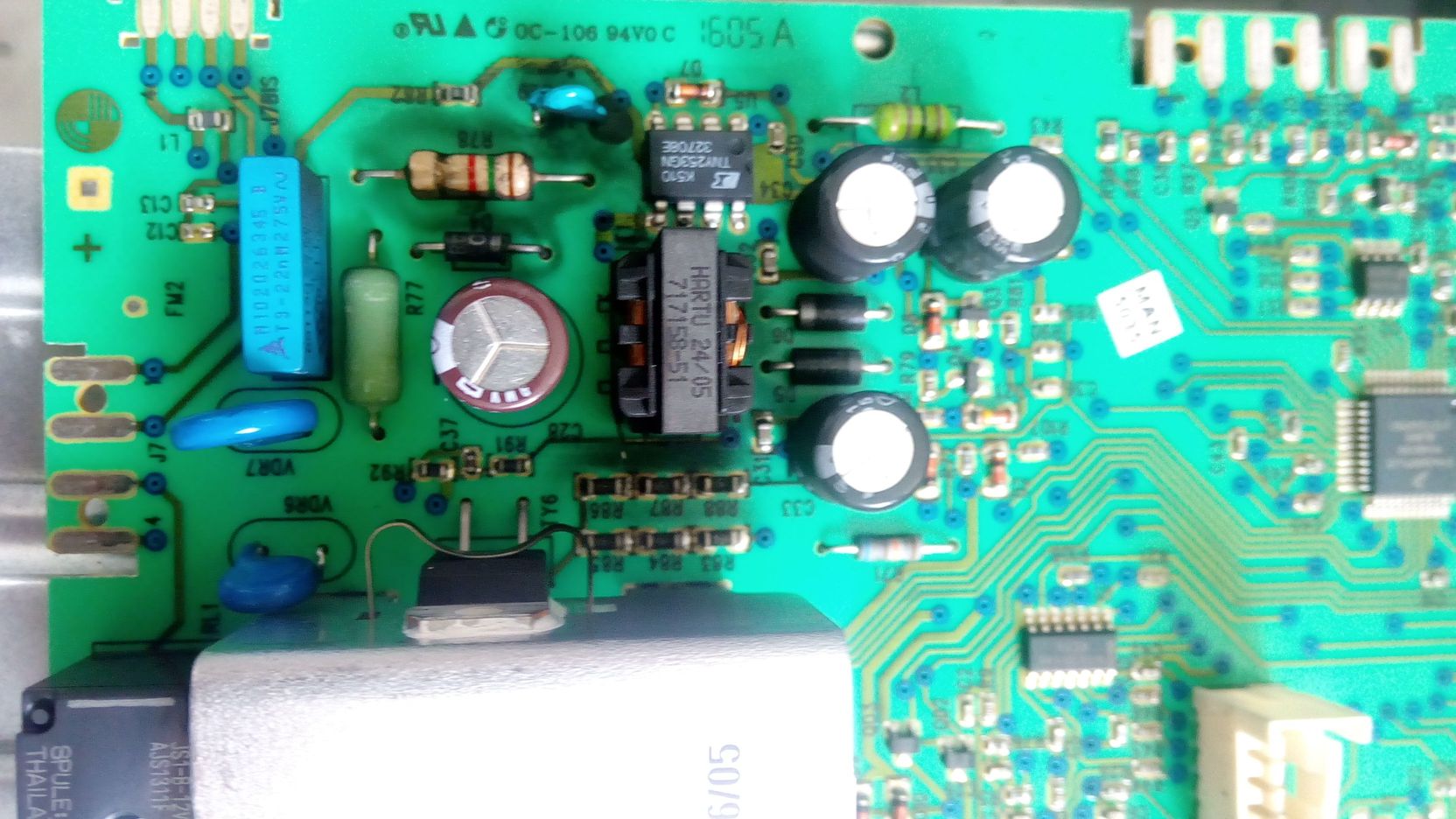

Ta zakroužkovaná součástka s měděným vinutím byla komplet černá. Co je to vlastně za součástku? Nějaké spínací relátko? Má cenu ji zkoušet vyměnit? I na jiných částech desky je znát koroze.
Jinak do desky to má 5 kontaktů - všechny jsou navzájem propojeny (respektive vykazují minimální odpor).
Je na ní nápis:
HARTU 24/05
7/7158-51
Google podle nápisu nenašel vůbec nic.
IMG_20170530_180942.jpg- (252.63 KiB) Staženo 401 x
