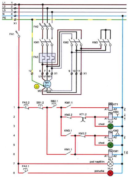

Na obrázku je příklad zapojení přepínání Y/D, ale mohou být i mírně odlišné varianty.
Po sepnutí tlačítka SB2 sepne stykač KM1, KM3 a současně je přivedeno napětí na časové relé se zpožděným přítahem KT1 – motor běží do hvězdy (Y). Po uplynutí nastaveného času na relé KT1 odpadne stykač KM3 a zároveň sepne stykač KM2 – motor běží do trojúhelníka (D).
EDIT: chybné zapojení ovládacího obvodu, opravené zapojení v příspěvku od elektrosvit. Původní ponecháno pro souvislost vlákna.

Je večer a možná už špatně vidím, ale já to vidím jinak:
- stisknutím tlačítka SB2 přitáhne stykač KM1
- začne měřit relé KT1 a přes doteky KM1 se přivede napětí na motor
- přes dotek KM1 přitáhne KM3 a zároveň i KM2
- dotek KM3 rozpojí obvod KM2 a ten odpadne
- dotek KM3 překlene tlačítko v obvodu KT1 a to časuje i po uvolnění tlačítka
- když dočasuje KT1 přeruší obvod KM1 a tím pádem odpadne i KM3 a obvod je v základním stavu.
Takže buď mi něco uniká, nebo je v tom schématu chyba, případně má dělat něco jiného, než se tu říká.

Taky jsem to schéma nepochopil. Doběhnutím času relé KT1 odpadne KM1 - to by asi nemělo. A navíc KM1 je blokované při sepnutém KM2, což je taky chyba. Vypadá to, že schéma je od Eatonu z těchto stránek http://archiv.eatonelektrotechnika.cz/p ... or040.html (je tam i popis funkce). Ono to časové relé totiž asi nebude obyčejné relé (..."Po uplynutí nastaveného přepínacího času rozepne K1/17–18 obvod Q13. Po 50 ms se prostřednictvím K1/17-28 uzavře proudový okruh Q15."). Takže Eaton oprvdu přepíná mezi Y a D tak, že zapne Y, počká na rozběh, vypne Y, počká 50ms a zapne D.

Jinak v tom schématu co jsem stáhl z webu i legendou jsou skutečně chyby - takto by to nefungovalo.
Zítra se podívám po schématu se standardním ověřeným zapojením pokud nebude někdo rychlejší. Tohle mě připadá že kreslil narychlo nějaký studentík.

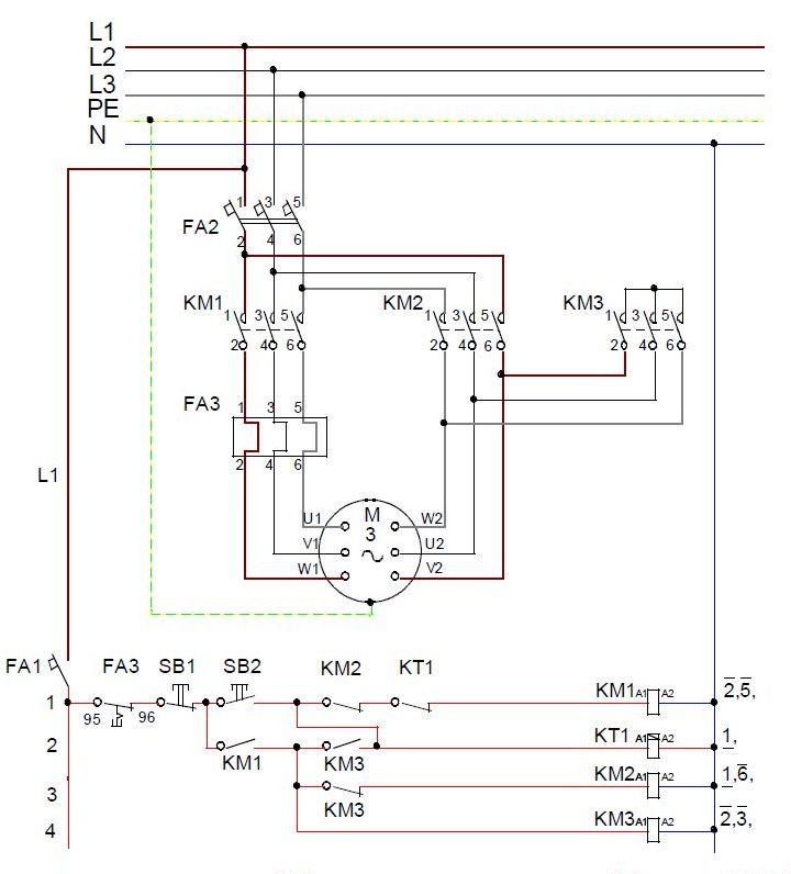

Správné zapojení stykačů. Ale nejlepší je podle mě ta verze, kde by SB2 zapnul KM3, ten by si zapnul KM1. KM1 by si překlenul SB2 a dalším kontaktem zapnul KT. KT by pak vypnul KM3 a ten by svým odpadnutím sepnul KM2. KM2 by sepnutím vypnul KT. V době sepnutí KM3 je KM2 blokován.

EDIT2: Jestli jsem něco nepřehlédl, tak další schéma by mělo být v pořádku. Na našem ústavu se dokonce na uvedenou problematiku dělají bakalářky.
Tohle schéma by mělo být v pořádku.
(39.92 KiB) Staženo 365 x
