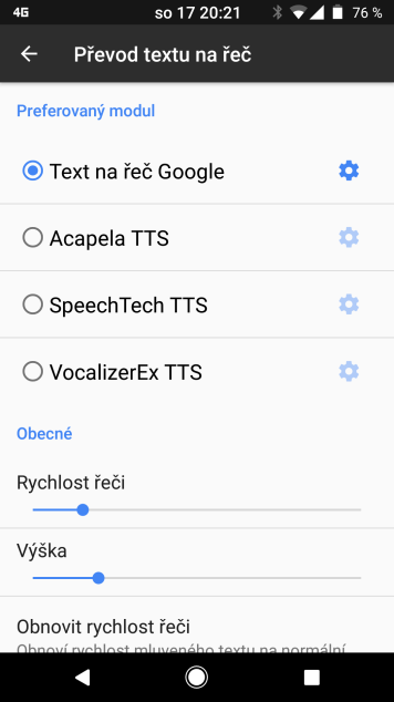

#4 Příspěvek od Standa99 »
Hlas je zvolený v systému a uložené do wav to je v tomhle.

#7 Příspěvek od Standa99 »
Zajímavé, jsem sice online stále, ale všechny hlasové syntézy mají offline data (Speechtech má sedm hlasů, mám Stanislava 106MB + Ivu 107MB, VocalizerEX Zuzana 450MB + Iveta 170MB atd.). I ta syntéza od Googlu má 16MB dat, která je venku cca 3 měsíce a funguje offline. Mám Android 7.1.2, tak netuším, jak Google svým TTS podporuje zbytek verzí, ale např. hlasový Překladač od Googlu taky musel (možná už ne) být online.
