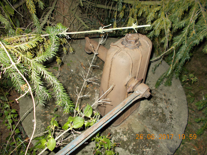

Ruční pumpa.
Ruční pumpa.
DSCN1238.JPG- (282.33 KiB) Staženo 193 x
- elektrosvit
- Příspěvky: 2517
- Registrován: 27 čer 2016, 00:00
EDIT: Je to tahle pumpa? Podle excentricky umístěné páky usuzuji, že v nadzemní části je jen klika a táhlo k pístu. Vlastní píst s válcem je umístěn hluboko ve studni podobně jako u klasických pump (Sigma Standard apod.). Křídlová pumpa ani pístová typu LILA to nebude, nedokázala by nasát vodu z tak velké hloubky.
Jestli je mechanismus pohyblivý, pomůže většinou nalít do pumpy shora vodu. Buď po odmontování zátky nahoře, nebo výtokové trubky.
Pokud je pumpa jiná, než jsem popsal, omlouvám se.

Je tam válec jako na obrázku úplně dole: http://studnyvoda.cz/sekce-praci/rucni-pumpy
- elektrosvit
- Příspěvky: 2517
Proto ta pumpa na fotce konstrukčně neodpovídá LILE. LILA by z hluboké studny nenasála nic. Pracovní válec není umístěn v tělese na studni, ale v hloubce, pár metrů (méně než těch 10) nad hladinou. Táhlo k pístu vede středem výtlačného potrubí.

FERYACT píše:TO elektrosvit:píšeš že nejlepší píst nenasaje víc než 10m.Ze školy si pamatuju že pod pístem vznikne vakuum jako u Toriceliho.Snad by měla voda vařit,ne.Co říkáš.
Kdyby to byl ideální píst a všechno těsnilo, tak se tam nevytvoří vakuum - část vody se odpaří a vznikne pro příslušnou teplotu rovnováha vody a vodní páry. Kdybys tu páru odsával, tak ta voda bude pochopitelně ubývat, ale asi to není ten správný a rychlý způsob, jak vodu čerpat...
