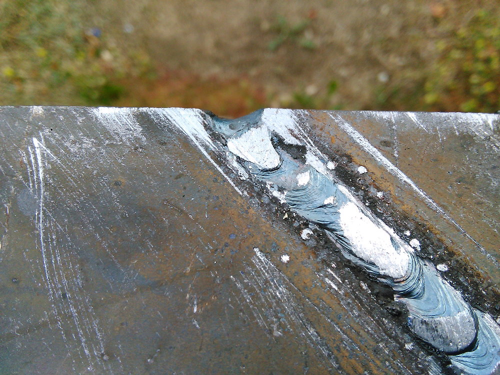

Dobrý den, dá se nějak zabránit propadu svaru na okraji materiálu? V okraji už je materiál hodně ohřátý a vzniká mi tam takové korýtko. Třeba když k sobě srazím na tupo dva silnější plechy a chci z nich udělat jeden velký.

Vyfot co myslis tim propadem. Jakou technologii varis? Silnejsi plech je tlusty 5mm nebo 20mm?

S tím se setkávám normálně, okraj materiálu má tendenci uhořet. Je to samozřejmě z důvodu, že chybí odvod tepla právě z té volné strany. Podle mně se s tím nedá nic dělat.

Ano dá. Pokud není dotaz nějaký "chyták" V praxi se to dělá tak,že se svár ukončí několik cm od kraje svařovaného materiálu a "přeskočí " se na onen studený kraj a pokračuje se svarem do ukončeného místa,které je ještě "žhavoučké" a tam se svařování ukončí. (zapošije) :lol: Ale jistě se zde najde někdo kdo mé tvrzení uvede na pravou míru. Otázkou je síla svařovaného materiálu,jak zde padlo výše v příspěvku. Pamatuju to z mládí,kdo nevyvařil čtyři balíky "4.kyselejch", tak nešel domů ze začouzený dílny.

Nemá to být chyták. Někdy, asi před 25lety mi svářeč dával nějakou radu, jak na to. Jenže už jsem to zapomněl, protože jsem nesvařoval.
Problém samotný je v podstatě nezávislý na tlouštce materiálu, jen je žlábek větší nebo menší úměrně tlouštce elektrody a materiálu. A samozřejmě dovednosti svářeče. Neumím to.

Co tam z boku přimáčknout šamotovou cihlu aby ti "zaformovala" bočnici? Já osobně chvíli počkám až zchladne a pak tam nasmrkám kopeček a pak frička.
U mě po sváření musí být frička vždycky, jinak se na to nedá koukat. :lol:

Způsobů je několik, např.:
a, stehovat díly k sobe tak, že krajní stehy jsou tak velké, jako budoucí svár. Steh se svařuje vždy od kraje, aspoň kousek. Svár se pak ukončí na stehu.
b, moderní svařovací stroje umí za chodu na povel měnit svařovací parametry, takže je možné při dojíždění ke kraji ubrat tepelný výkon (svařovací proud, napětí).
c, pokud je skutečně nutné dodržet velikost svarové housenky i na hranách, je nejjednodušší stehnout kousek plocháče na "začátek" i na "konec" sváru a začít i ukončit svár na těch přídavcích. Pak ve sváru odříznout flexkou.

Taky se to dá podložit mědí.

Podle housenky se mi zdá moc proudu , co Ty na to Jiří ?

Něco proud, něco ruce, něco hlava. Svářeč vidí a slyší, domácí kutil experimentuje. A to je dobře.

Tak ono samozřejmě záleží na tom proudu, aby nebyl moc velký, ale ještě víc záleží na směru svařování. Mě to připadá právě na ten špatný směr. Co jsou použité za elektrody?

Kolem uvedeného sváru je tolik nepřesností, že je dost obtížné jej posoudit tak, aby to jeho pachatel nebral jako újmu.
Pokud bude PavelFF chtít, tak je klidně podle normy ČSN EN ISO 5817/D popíšu.

Jo, proud byl moc velký. Na fotce jsou kousky plechu tlustého 5mm a elektroda byla rutilová 2mm. Proud nastaven (podle knoflíku na svářečce GAMA166) na 90A. Podle tabulek už je to proud mimo doporučení pro tuto elektrodu. Mně se zdál svar konečně po mnoha pokusech s menšími proudy uspokojivý. Po druhé straně plechu je svar při 60A a tam byla housenka podle mě moc vysoká vysoká a nevlila se. Tak jsem přidal. Potenciometr nemusí přesně souhlasit se skutečným proudem.
Je velký, zásadně poznatelný rozdíl mezi svary třeba při proudu 80A a 85A? Jestli ano, tak nemám šanci nastavit proud správně. I když skok mezi 60A a 90A už poznám i já.
Vím, že to neumím, takže mi nevadí kritika. Bohužel jsem ještě zjistil, že na místo svaru ani kloudně nevidím a mám problém svařovat na požadovaném místě. Mám samozatmavovací helmu. Po vychladnutí občas zjistím, že místo požadovaného sváru jsem vyrobil housenku těsně podél spoje.
Rada udělat na obou studených koncích kopečky a svářet mezi nimi mi vyhovuje.
