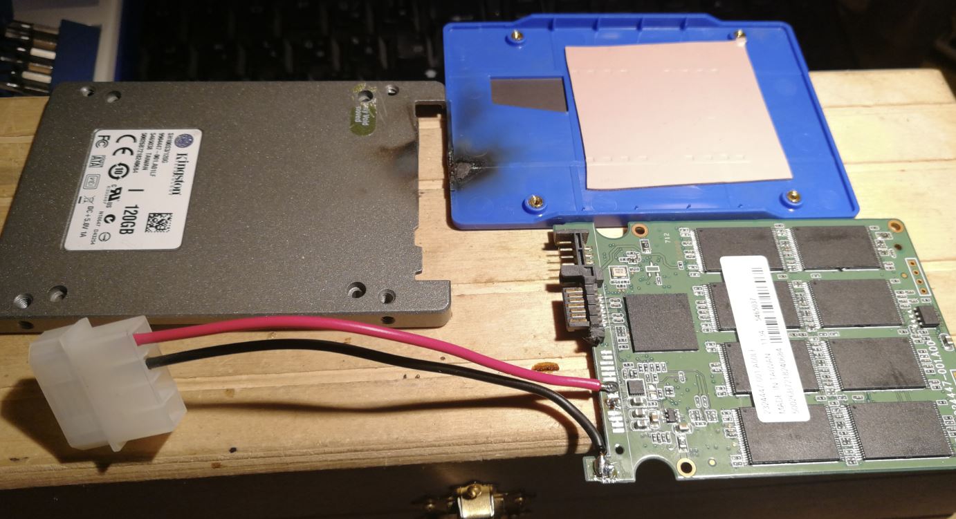

Zkontroluj napajeci konektor, ve stredu mi to zasrselo, pak se vyvalil dym ze jsem nevidel na monitor a tohle je vysledek. Konektor byl uplne shorely, nastesti deska zustala celkem neposkozena a disk po oprave zase jede.
(151.79 KiB) Staženo 220 x
