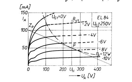

Chtěl bych se nějak naučit si nastavit pracovní bod elektronky podle charakteristik co jsou od výrobce v katalogu, ale nikde jsem nenašel návod takový abych mu rozuměl, pokud by tedy měl někdo chuť a vědomosti budu rád za pomoc a nasměrování.
vzal bych to po krocích ..
nejdřív singl v A.
Přikládám obrázek, pro ilustraci, zvolím si napětí a proud anodou podle katalogu pod Pa a najdu si bod P.
Jak získám přímku Zp?
(21.24 KiB) Staženo 289 x

Zp znamená zatěžovací přímku, čili velikost odporu v anodě elektronky (v tomto případě). Začíná vpravo dole na maximálním anodovém napětí, když je elektronka uzavřená nebo raději vyndaná z patice, a končí vlevo na maximálním uvažovaném proudu anodou.
Pokud by tato přímka protínala hyperbolu maximální dovolené anodové ztráty, nezbude, než zvolit nižší anodové napětí či proud (nebo spíše obojí, jestli má být zachovanný anodový odpor). Přímka Zp smí být tečnou k parabole, ale ne za každou cenu: dotýkat se jí nemusí, přetnout ji nesmí.

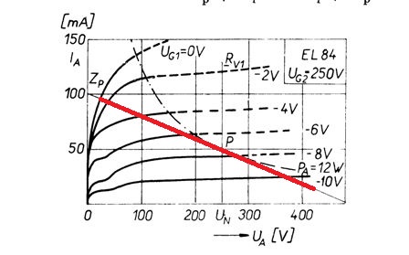

Je takhle správně (červeně) zatěžovací přímka když zdroj je o napětí 320V a maximální proud anodou bude 51mA?

Lze to, ale elektronka je hrubě nevyužitá a značná (levá) část je v oblasti kolena.

Jakým způsobem ji dostat do lepší pozice tedy? řekněme že je to ta EL84, to máme ty napětí a proudy tak nějak v hlavě...
Špatně to zakresluji? Napětí i max. proud jsou věci tak nějak dané ...
Na originál obrázku je začátek na 500V a konec 100mA a to přeci nemám ani jedno při zapojení el84 singl v A

Je to na dele to vysvetlovat, koukni sem,tady je takovy zaklad s vysvetlenim co a jak. http://www.turneraudio.com.au/education+diy.html
http://www.valvewizard.co.uk
Ve zkratce se voli pracovni bod o neco mensi nez je max povolena anodova ztrata elektronky, napeti se voli o neco malo nizsi nez je maximalni mozne (u te EL84 bych volil 280V). Do grafu se vynese parabola max. anodove ztraty. Pak se vlevo na ug1=0 voli bod,ktery je dostacne pod "kolenem" teto charky a pod parabolou mezniho vykonu.To mas dva body,ty protahnes a mas zatezovaci primku. Napeti napravo je vyssi nez napajeci,to se naindukuje v trafu pri uzavreni elektronky,velmi zjednodusene. Neni to tak jednoduche,da se pak spocitat zkresleni vznikle nelinearitou charakteristik pentody a ta zatezovaci impedance se voli na nejmensi zkresleni nebo nejvetsi vykon. Navic ta zatezovaci charka ve skutecnosti neni rovna cara,ale elipsa. Ale urcite Te to tu nekdo lepe vysvetli. Doporucuji nahlednout do stare literatury.

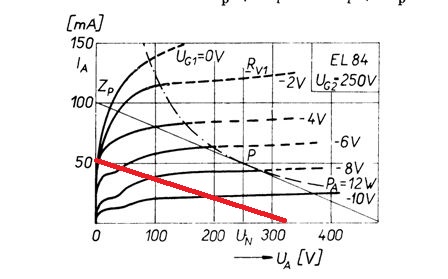

zkusím to tedy ještě takhle, viz obrázek
Bod P jsem si zvolil jasně
druhý bod tedy pod kolenem Ug0
udělám přímku, to že by končila na vyšším napětí neřeším a stejně tak neřeším velký proud na stupnici vlevo,
Ale pro mne na počítání dál je ta přímka použitelná řekněme od bodu Ug0 až do bodu Ug-12
takhle nějak ?
