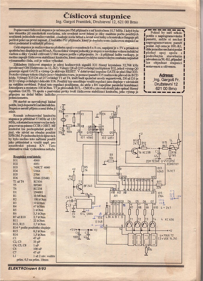

Zdravím, při úklidu jsem objevil tuto FM stupnici ve skoro kompletním stavu, kdysi jsem ji měl i v něčem namontovanou, ale nyní po zapojení nefunguje (jen zobrazí nějaký paznaky), chtěl bych jí pokud to pujde znovu použít. Podezření je na obsahu EPROMky 2764, kde došlo (asi skladováním) k poškození jejího obsahu, nejde mi nyní ani načíst v programátoru. Bohužel na autora jsem nenašel (krom asi tehdejšího) žádný kontakt - OR uvádí Brno , Rolnická 7 ale nevím zda to je on. Pokud někdo máte její obsah (BIN) nebo info na autora, prosím o jeho poskytnutí.
Článek o stupnici

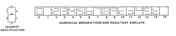

To by neměl být problém nadefinovat ten obsah znovu. Ale pokud píšeš o paznacích, tak bude asi problém v 7 seg. dekodéru (pokud to nejsou rozš. znaky 0A - 0F) Ve spodních bytech je BCD hodnota znaku a multiplexovaný je to z horních bitů
jsou ty paznaky podobné jako ty poslední z následující tabulky?
//aha EPROM nejde ani přečíst, tak to je jasný

Pozor na schematu je chyba, u 4060 je vývod 14 označen jako Q8 ale má tam být Q7. Funkčně je to správně, pokud se opravdu použije vývod 14, ale pro výpočet hodnot EPROM je to matoucí (při Q8 by čítač přetekl už při cca 70 MHz)

Tahle stupnice vyšla i v AR 12/1993. Kdysi jsem si to chtěl postavit, ale už pár let po vydání článku byl autor nesehnatelný. Program v redakci PE také nemáme, ale pokud obsah EPROM někdo nadefinuje, mohu ho přidat k souborúm ke stažení. Dá se ale vůbec ještě sehnat ta ECL předdělička?
