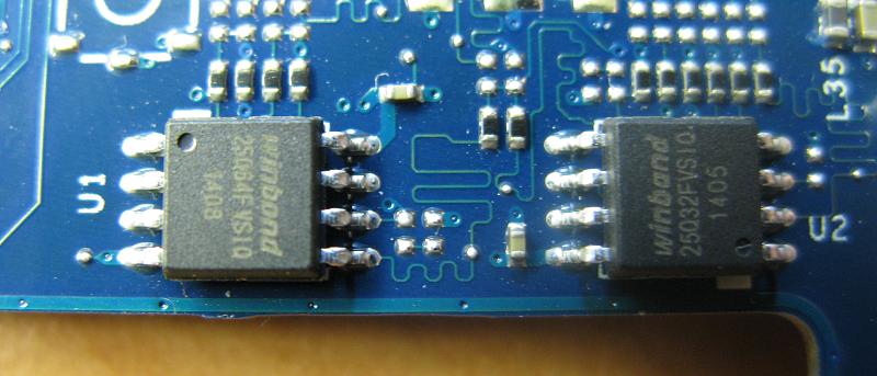

Předem se omlouvám za amatérský dotaz!
Kolegovi se podařilo zaheslovat velmi drahou desku do jistého výrobního zařízení. Výrobce neumí heslo odstranit jinak, než výměnou desky za 45tis.Kč.
To by byl hodně drahý omyl.
Máme možnost si desku zapůjčit z jiné mašiny a napadlo mě, že by jsme BIOS té desky prostě překopírovali. Jde o identické kusy.
1.Je taková operace vůbec možná?
2. Je nutné čipy odpájet z desky? Předpokládám že ano a ani by mi to nevadilo, kdyby čip nebyl "bráněný" těmi smd součástkami.
3.Poradíte, čím je přeprogramovat?
Velmi děkuji.

Odpájet, vložit do patice, tu vložit do programátoru, ze zdrojové desky vyčíst, do cílové zapsat. Každopádně je potřeba si uložit obsah pamětí z cílové desky. Paměť může obsahovat nějaké kalibrace či něco takového, taky třeba sériové číslo, tak aby bylo případně pak možné to ještě nějak řešit. Programátor třeba můj oblíbený minipro z Číny. Kdybys napsal, odkud jsi, tak by se dalo pomoct, kdo umí pájet, nemá s takovými pouzdry žádný problém, SMD okolo nevadí.

Chci to nejdříve zkusit sám, až tak levej nejsem a není to zdaleka poprvé co se někdo dostal do podobné situace. Přikryji ty smd součástky alobalem a zkusím ty obvody odpájet horkovzduškou.

To sa da spajkovat aj rucne. Na kazdu stranu pridas cin, aby sa zliali vsetky 4 nohy do jedneho celku a potom striedavo nahrievas jednu a druhu stranu. Pritom pinzetou v druhej ruke jemne zboku skusas posunut IO. Ked sa uvolni, tak ho zoberies prec.

Taky bych to sundal mikropáječkou a pinzetou, ale horkovzduchem můžeš samozřejmě taky. Pokud si koupíš programátor, tak si nejdřív zkus cvičně práci s jiným podobným IO, třeba biosem z vadného MB, nebo si kup novou paměť, něco do ní nahraj a přečti. Budeš mít jistotu, že vše správně funguje, než začněš řezat naostro :-)

Jinak chlapi, blbá otázka, ale jaký je rozdíl mezi těmi čipy..jeden je 1405, druhý 1408. Prošli jsme desky ve skladu a na jiné mašiny mají desky většinou jenom jeden čip, takže je jasné co měnit.
Máme dokonce jednu vadnou stejnou desku, která má osazený jenom U1 čip.
BIOS nebo obslužný program se dá rozdělit do dvou pamětí?

Nejsem sice chlap, ale 1405 a 1408 jsou nejspíš data výroby (5. / 8. týden 2014). Čipy se liší kapacitou, 25Q32 má 32 Mbitů (4 MB) a 25Q64 má 64 Mbitů (8 MB).
