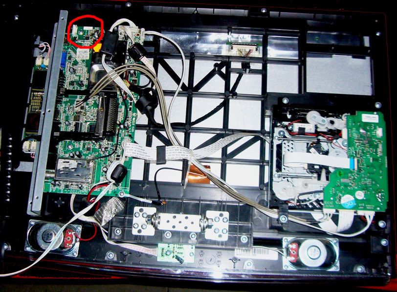

Dobrý den, poradí někdo jaké je to chassis nebo podle čeho hledat service manuál? Jsou tam odpařené dvě SMD součástky hned za vstupem ze zdroje (červeně zakrožkováno) 12V - TV nereaguje na podněty. Jde jen o snahu tu TV probudit, pokud to nebude smrtelná nemoc :-) Nechci brát profíkům práci ale po telefonu mě dva vyfuckovali, aniž pacienta viděli a dohadovali se o ceně :-( Děkuji za každou radu.
(136.27 KiB) Staženo 250 x

V tom bude nejaký turek :wink: . Zrejme VESTEL .
S tej mizernej fotky ťažko povedať. Nájdi si číslo MB-du . Alebo to lepšie vyfoť.

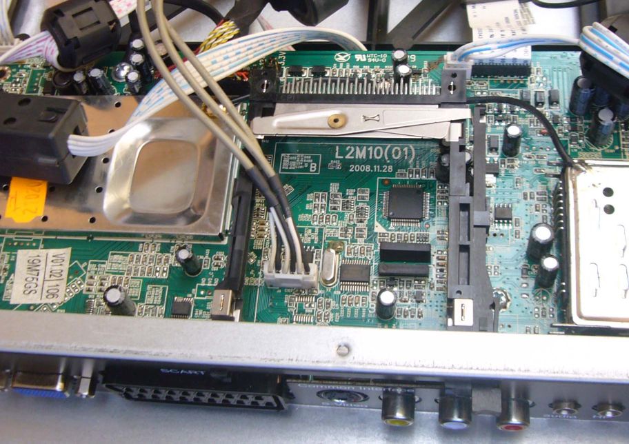

#3 Příspěvek od warp »

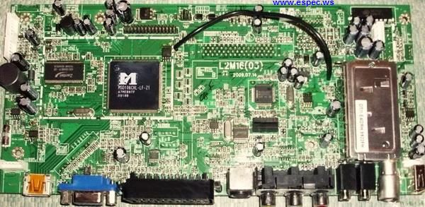

Něco z řady L2M16, bude to schované v oblasti PCMCIA slotu (pod plíšky) nebo jako u mě i přelepené. Posílám orientační obrázek desky bez slotu a krytu procesoru, není osazen ext. 12V konektor - napájení vnitřkem. Já to měl ve výrobku AKAI 22"AX2224HDT2DV, což bude skoro stejné jako Sencor.
circuit_diagram_of_l2m16_03__821.pdf
základní schema
(291.38 KiB) Staženo 211 x
Deska L2M16(03) z webu.
(67.42 KiB) Staženo 194 x

#4 Příspěvek od wlezley »
Tak opravdu, bylo v tom slotu, jsem se málo ohnul a špatně díval :-) Vypadá, že i schéma sedí. Externí zdroj, většina problémů co plní SD a stejně to nevyřešily. Snad to bude jen v tom napájení, dál si netroufám. Moc díky za ochotu
(132.32 KiB) Staženo 178 x

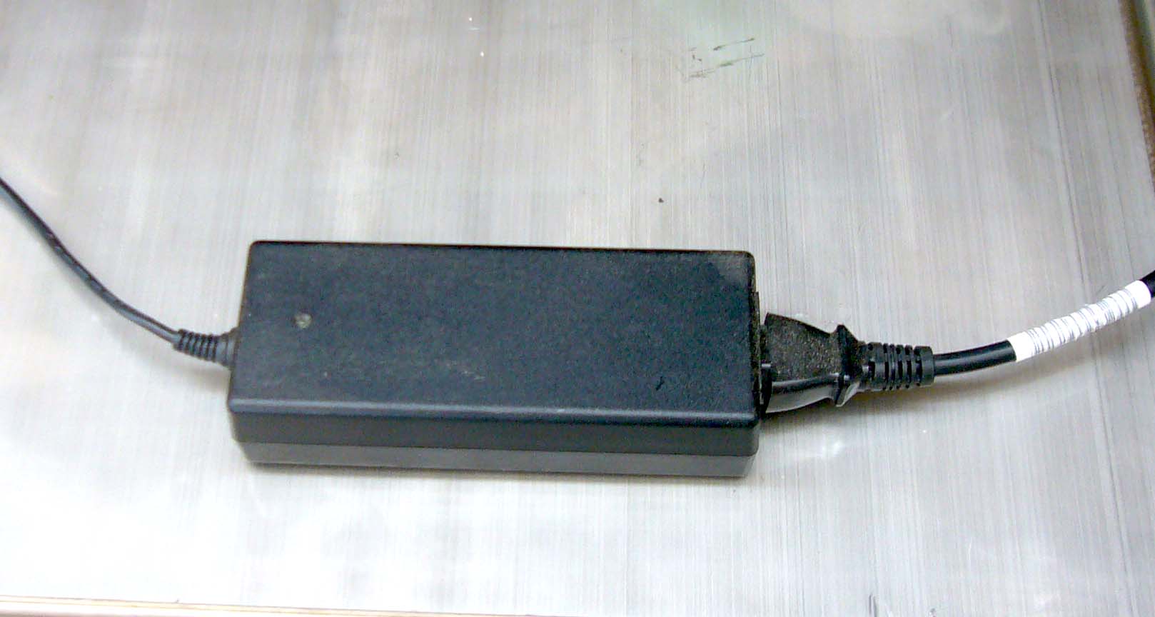

Vyletěla jen jedna a původní, externí zdroj tlačí 22V naprázdno. Když ho zatížím 5W žárovku, přestane fungovat. Předpokládám, že on je příčina a pokud ne, netroufám si jít dál, nemám na to :-(
(88.98 KiB) Staženo 176 x

suché kondíky v tom adapteri.
No ale ked to poletovalo medzi 12-20V tak určite za tou cievkou zahučalo na maine niečo ďaľšie a to je to čo som písal, že treba posúdiť predtým ako nahradíš cievku a zapojíš iný 12V zdroj.
