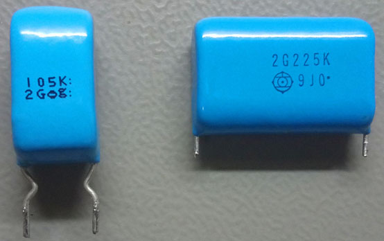

Dokáže někdo dekódovat, na jaký napětí jsou? Vlevo má 1 µ, vpravo 2,2 µ.

2G = 400V⎓ (podle EIA)

K je tolerance ±10%, to dole, "g", nebo "9J0", bude šifra pana Hitačiho, možná ňáká datumovka, šarže, nebo tak podobně.

Na 400V se mi zdají malé, hlavně ten 1µ, tomu bych tipoval tak max. 63V... Jaké to má rozměry?

Ten 1µF má větší tloušťku (viz stín), může bejt na stejný napětí jak ten vedle.

Díky za tabulku, hodí se. Malý úplně nejsou, ten vlevo je tak 10x10x20, vpravo 7x25x15 odhadem, teď je nemám u sebe.

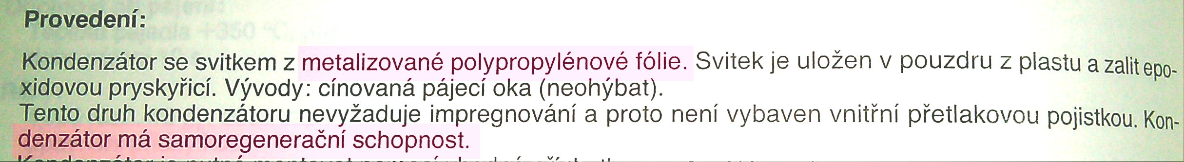

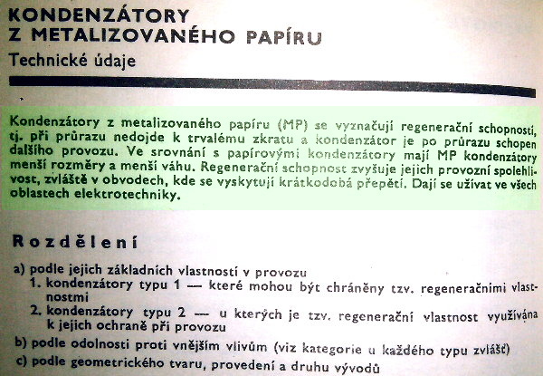

Nás kdysi učili o kondenzátorech s metalizovaným papírem (MP). Ty mají v popisu práce se při průrazu "zotavit" a přežít za cenu nepatrného poklesu kapacity.
A kondy na obrázku sice už nemají papír, ale fungují stejně.
Třeba srážecí kondenzátory v různých PIR čidlech taky ztrácejí kapacitu postupně aniž by byl "šlus". Takže zjišťovat průrazné napětí se takto orientačně dá. Naopak u elytů o tom velmi pochybuji.
EDIT 25.8.2017 - vloženy výstřižky ze starých katalogů:
Ze starého katalogu TESLA
(131.43 KiB) Staženo 150 x
